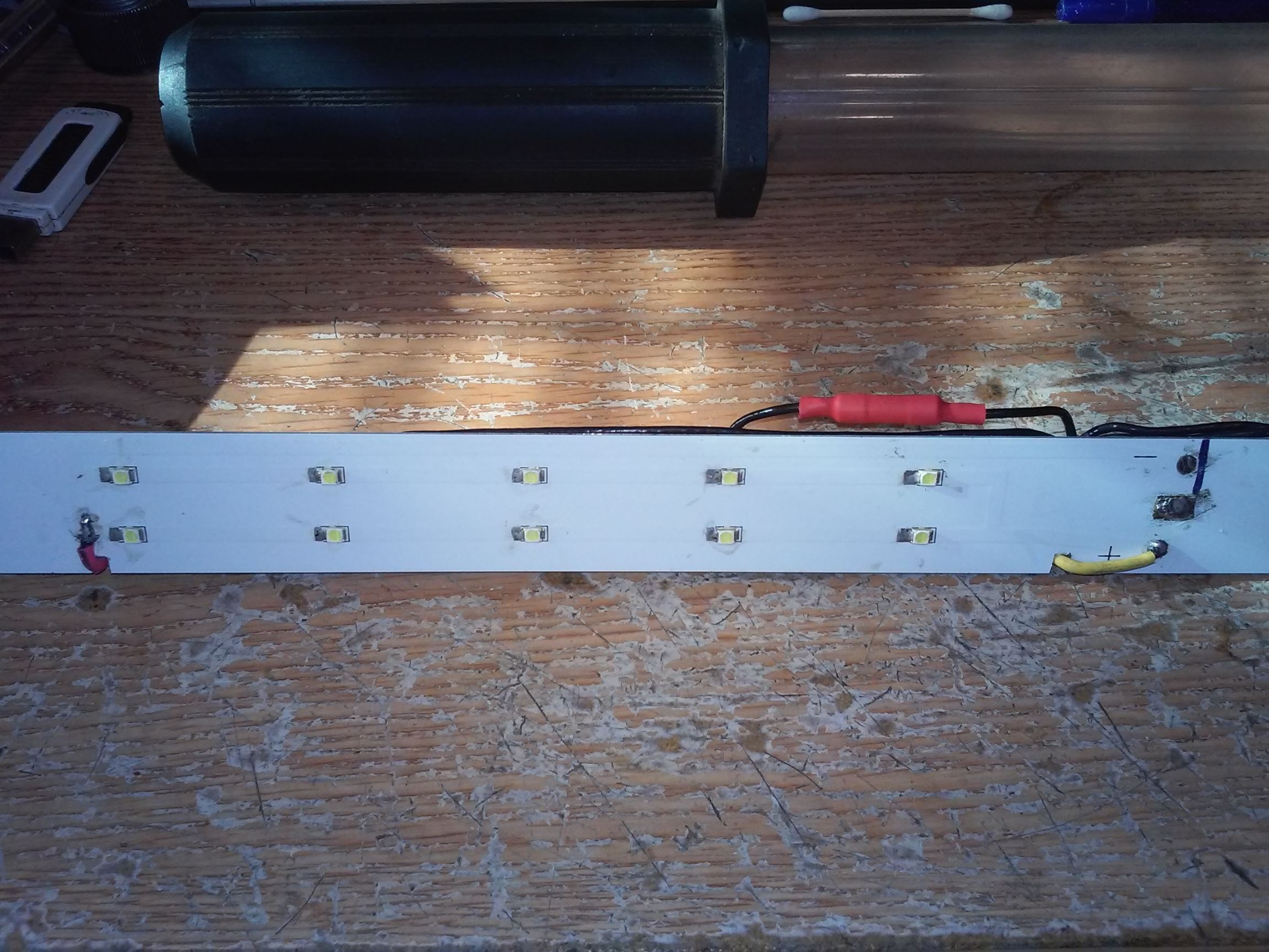

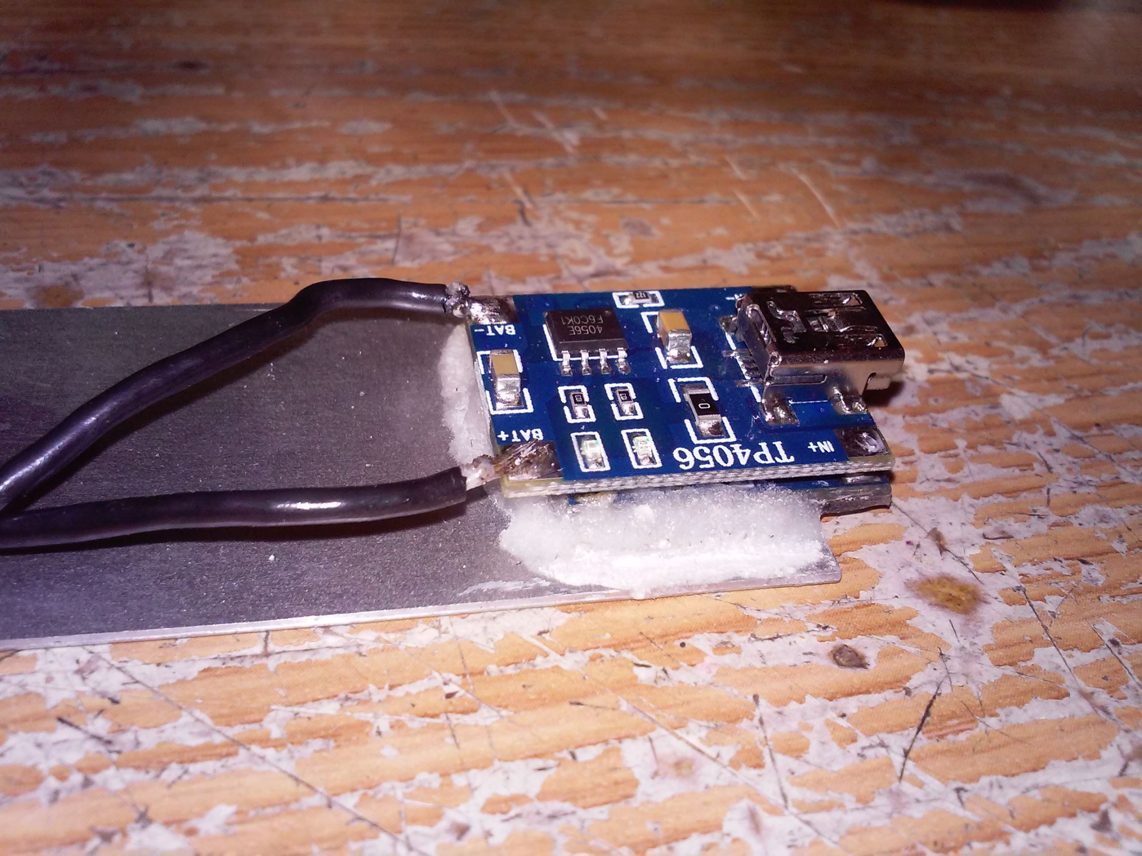

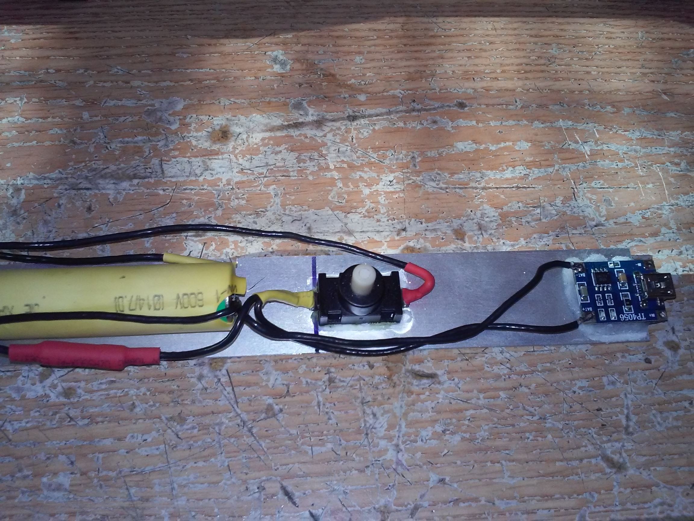

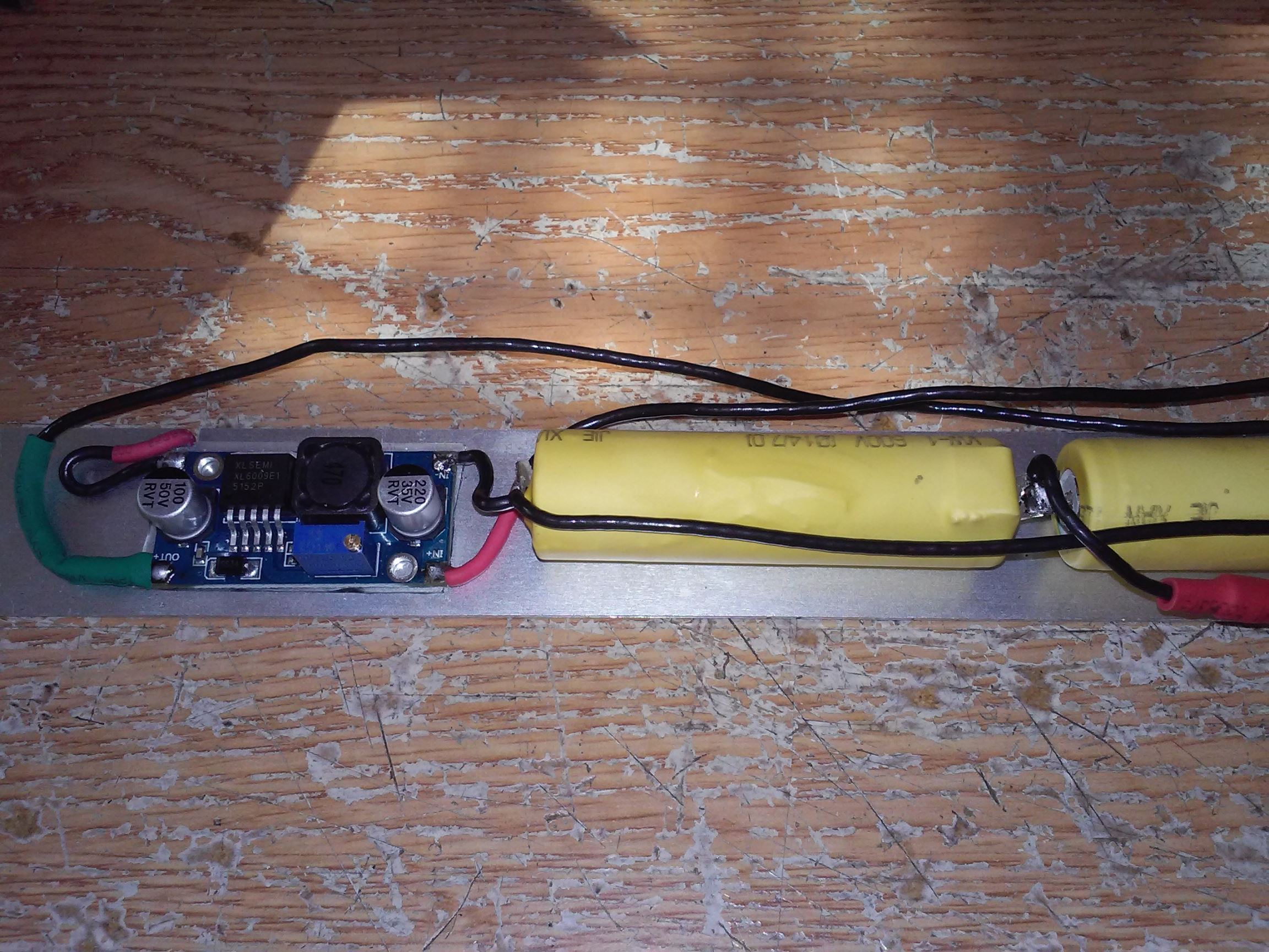

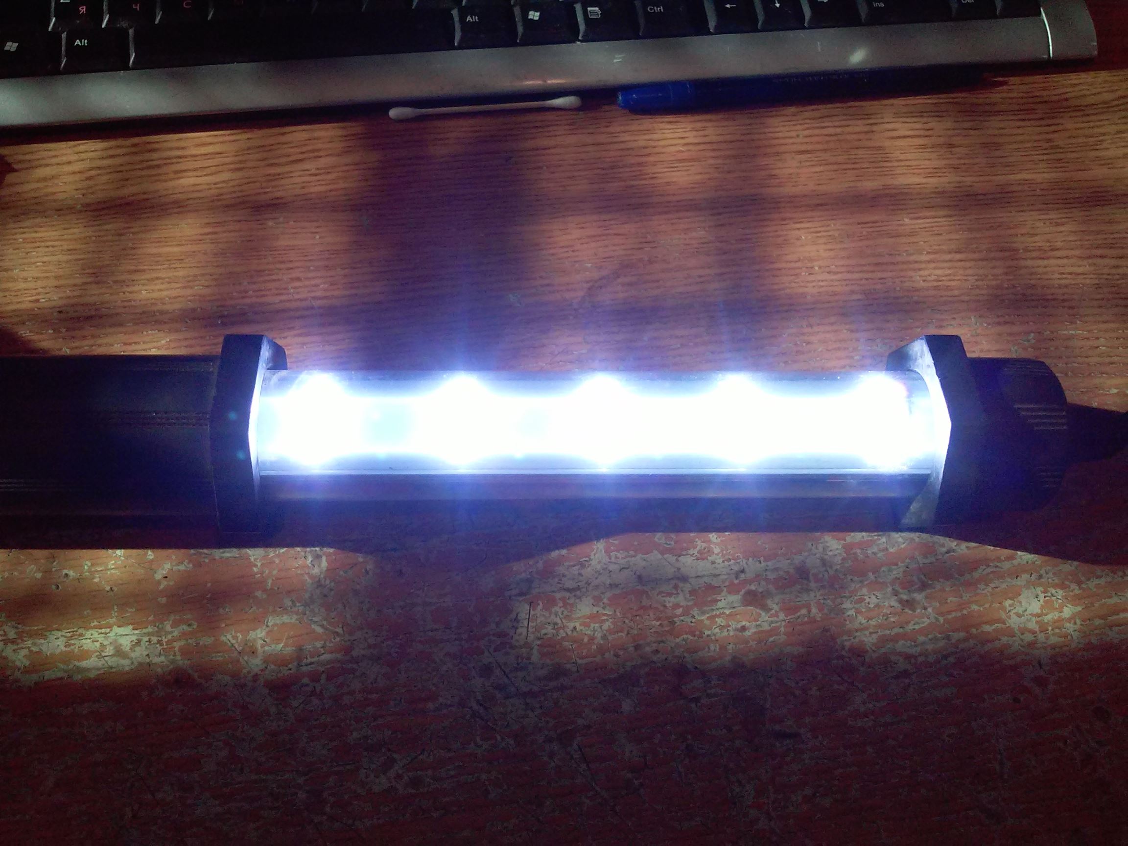

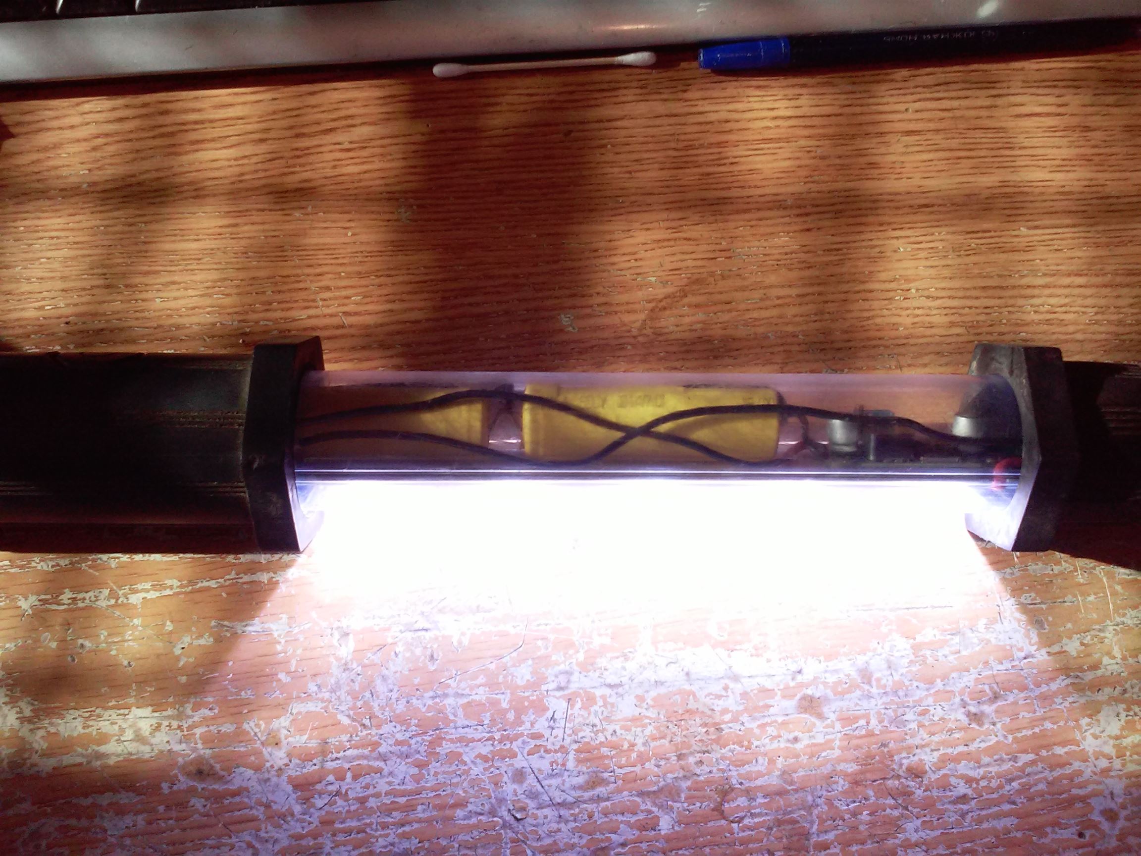

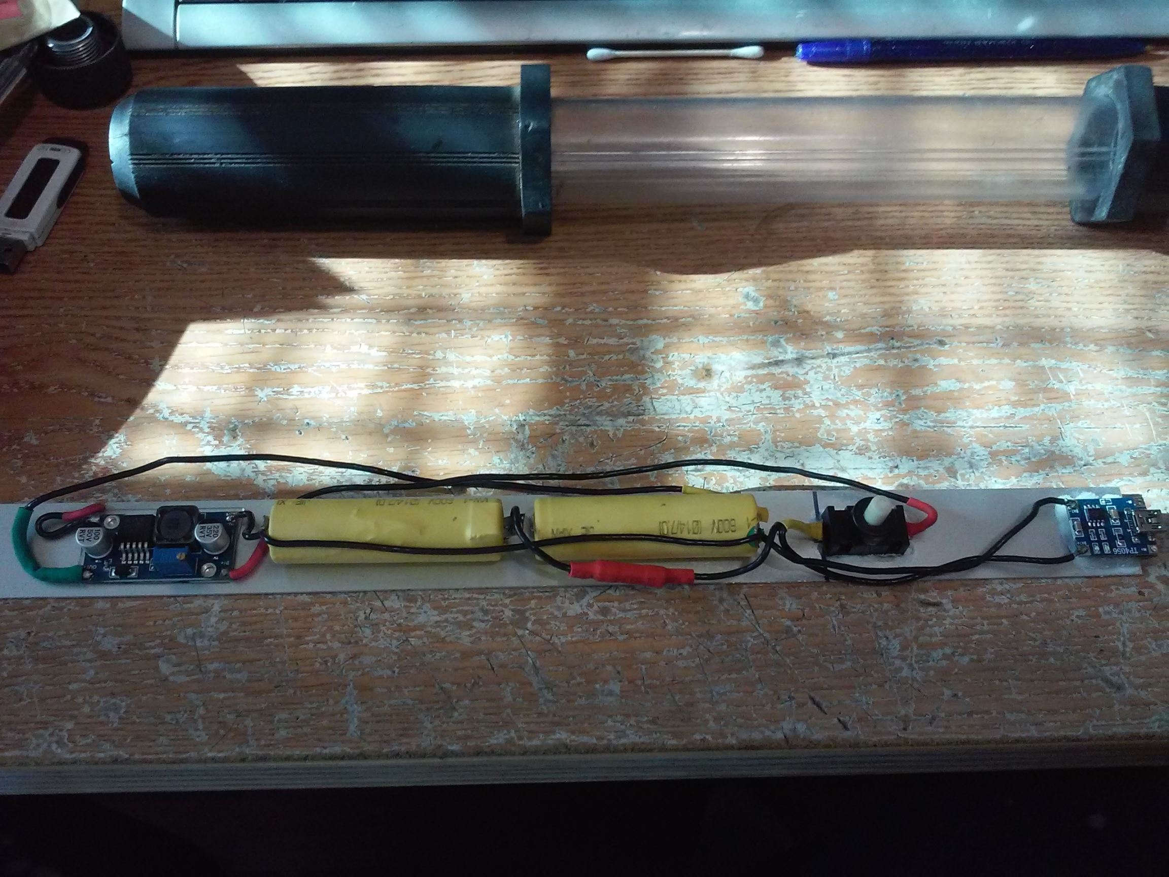

Сгорел у тестя светильник на проводе 220В с его помощью ремонтировал авто, заменил светики и блок питания, снова сгорел, решил подойти к данному вопросу серьезнее и эффективнее. В запасе было, DC-DC повышающий, светодиоды, предохранитель, зарядка для LI-Ion акб, и сами акб. К сожалению модули зарядки с защитой от полного разряда кончились пришлось обычные ставить, что не есть хорошо. Итог, ток потребления 900мА, без проблем держит 4 часа, яркость от 100% понизил примерно на 30%, результат отличный и очень удобно, нет проводов, подключено два модуля для заряда АКБ, радиатор алюминиевый, прогревался он GORDAK 853 температура 300градусов, а фен 350.
