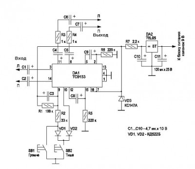

Был сделан электронный регулятор громкости на КА2250
Схема взята из инета. Вроде рабочая...
123.jpg [ 29.94 КБ | Просмотров: 5395 ]
Звук регулируется, но есть сильные искажения-хруст
Подключение от линейного выхода звуковой карты компьютера. На входе УНЧ стоит 0,1 мкФ
Может лишние C4-R3-C6
Плиз... подскажите, что сделано не так... :(
P.S. 9153 и KA2250 - полные аналоги, только производитель другой

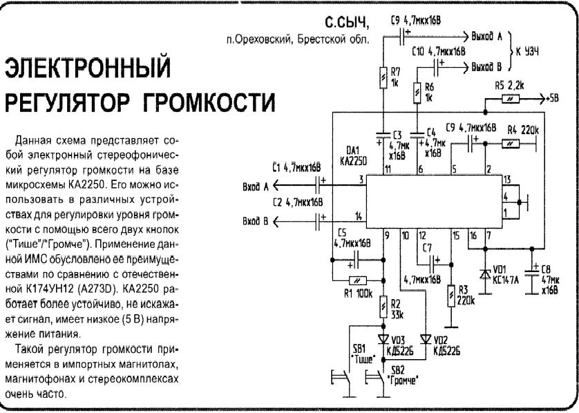

Общий( audio gnd) куда притулил ?
Пробуй :)
Журнал Радио 1999 12.JPG [ 95.19 КБ | Просмотров: 5386 ]

Общий( audio gnd) - присоединен к общему "-" (к земле)
Выложенная схема идентична моей.

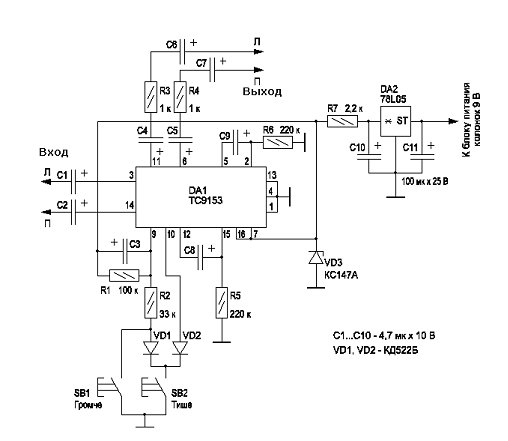

В твоей кондерчика по питанию нет после резистора ;)
СообщениеДобавлено: 30 янв 2017, 16:59
Меня смущает резистор R5 на схеме, 2.2 Ком не многовато ли, может в омах надо.Хотя кто его знает, на двух схемах и тот же номинал.Или слишком большой входной сигнал возможно.Про резистор почему подумал так как в некоторых дешевых импортных магнитолах питание микросхем осуществляется от простого стабилизатора на стабилитроне и гасящего резистора как в данной схеме, но в магнитоле такой стаб подключен к выпрямителю блока питания значительно превышающим иногда 12 вольт, банально просто не хватает 5 вольт схеме. Зачем там ставить стабилитрон на 5 вольт если стоит уже 7805, только если для защиты.

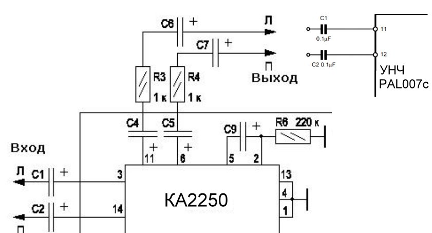

1. Да действительно, кондера по питанию не было - впаял 82 мкф - звук стал на 5 с минусом... все таки есть потери в качестве.
думаю убрать часть цепочки C4-R3-C6 (в УНЧ на входе стоит 0,1 мкф)
2. На счет питания... думаю тоже, что 2,2 к лишнее - какой смысл давать минимальное напряжение ?
(В datasheet в начале вообще стоит 6 ... 12 в). Кстати и собрано у меня без стабилитрона.
Может надо увеличить напругу вольта на два? (но можно ли так...?)
К сожалению, в тонкостях я не силен - могу только прочитать там - сям и собрать, как написано...

Убрал полностью цепочки C4-R3-C6 и C5-R4-C7 звук стал лучше. (не плохо ли это для УНЧ?)
Думаю, когда все компактно установлю в корпус, будет совсем хорошо.
Хочу ещё попробовать впаять на входе в регулятора громкости резисторы по 10 кОм (ограничить входной сигнал)

Возможно и зря убрал, попробуй с резистором R5 еще поэкспериментировать.

По цепочке С-R-C... Было так:
1.jpg [ 39.65 КБ | Просмотров: 5360 ]
(Кондеры в схеме 4,7 мкФ)
Для развязки осталось 0,1 мкФ (может мало? и как это влияет на звук? - таких знаний нет...),
хотя думаю, что цепочка из 4-х деталюшек "это не есть хорошо..."
