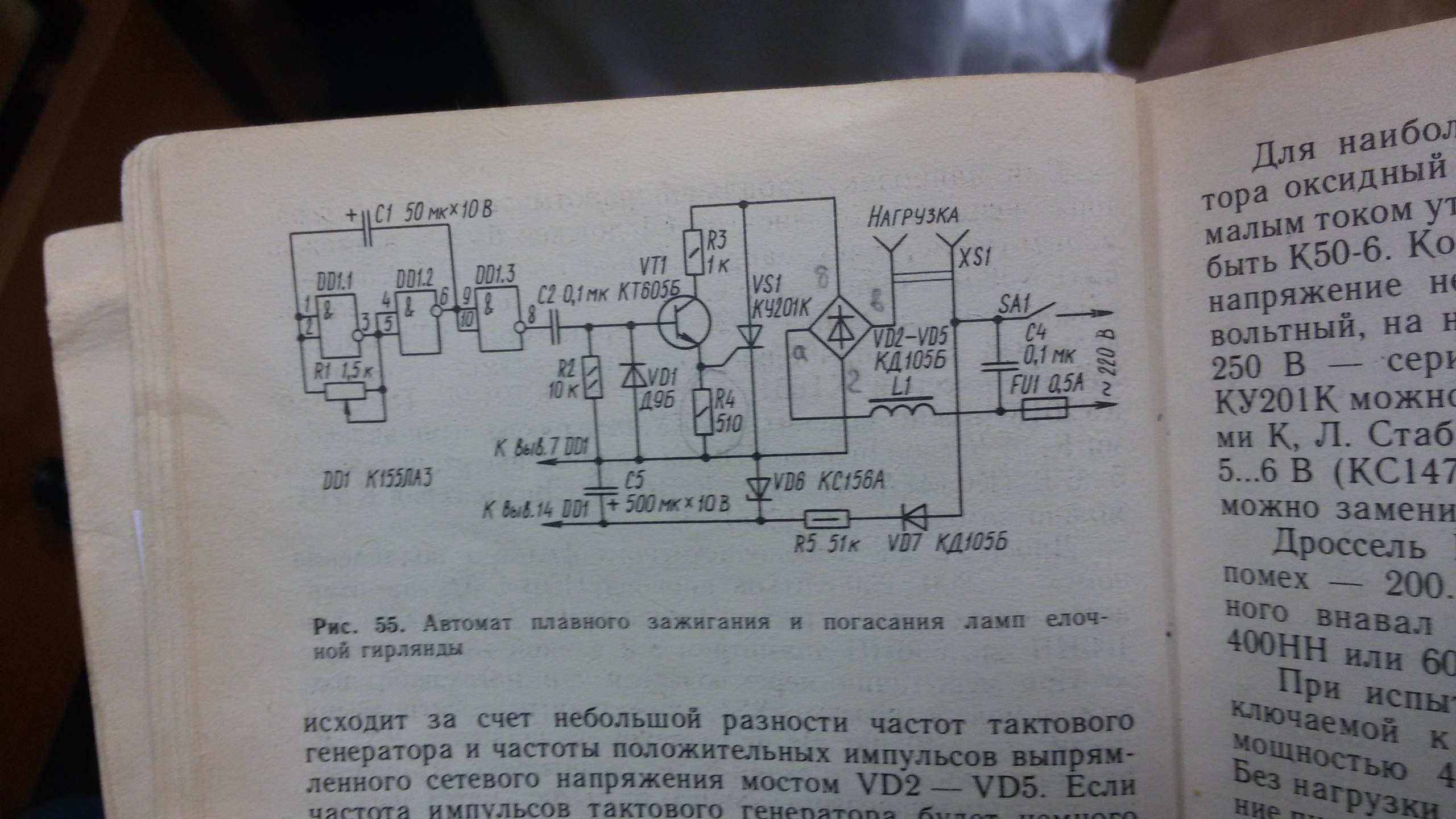

Доброго времени суток, решил собрать схему автомата плавного зажигания и погасания ламп елочной гирлянды, представленной ниже.
Схему собрал на макетной плате, сначала проверил блок генератора на к155ла3, включил схему, проверил напряжения на конденсаторе с5-как и должно быть 5 вольт, но когда вставляешь микросхему то напряжение падает до 2 вольт, а при включении нагрузки сильно греется резистор R3, сама же плата не работает-гирлянда просто горит. Плату проверил уже тысячу раз, вроде все правильно соединил. Подскажите пожалуйста в чем может быть дело?

СообщениеДобавлено: 21 окт 2016, 18:28
каким образом? Там должны быть импульсы, причем они должны регулироваться. Можно подоткнуть на выход 8 микросхемы светодиод- он должен моргать.
может быть микросхема мертвая. Между 7 и 14 выводом утечки нету?

Блок генератора проверял с помощью осциллографа на 8 выходе микросхемы, импульсы есть и их форма регулируется, т.е. генератор на микросхеме работает. Что касается микросхемы, то ее я предварительно проверял по таблице истинности функции 2И-НЕ.

ниче не понял....
но при этом
если питание микросхемы падет, то откуда на выходе импульсы?
Кстати- че за книга? Схема какая-то непонятная...
У микросхем ТТЛ серии ток потребления довольно большой (да и к питанию они очень критичны) и поэтому для них источник питания обычно при помощи гасящего резистора не делают (это больше для КМОП подходит).
И "общий" в схеме тоже сделан как-то не совсем понятно... :?

С греющимся резистором разобрался-неправильно подключил диодный мост.
Что касается генератора, то отключал его от схемы и подавал напряжение от отдельного лабораторного блока питания(5в, импульсы есть, все работает), при этом подключал блок с тиристором в сеть и подавал сигнал с 8 ноги микросхемы на базу транзистора-ничего не происходит, проверял осциллографом- сигнал поступает на базу транзистора и усиливается (на коллекторе можно наблюдать усиленный сигнал), также импульсы есть и на тиристоре, но гирлянда просто горит.
На счет книги ничего сказать не могу, точно еще советских времен. Книга не моя. просто сфоткал схему и решил собрать, не хватило ума посмотреть название и автора.
Но если подключить генератор к схеме,при отсутствии микросхемы напряжение равно 5,6 как выдает стабилитрон. Если вставить микросхему напряжение упадет до двух вольт, но импульсы будут,хотя немного видоизмененные
СообщениеДобавлено: 25 окт 2016, 17:09
Не хватает мощности у этого источника питания. Под КМОП-микросхемы (серия К561, например, или К176) он потянул-бы, а тут нифига подобного.
А тиристор какой? Если КУ202, то у него анод на гайке! (я и сам по молодости частенько путал :D )
Инфа к размышлению: http://radio-uchebnik.ru/txt/9-prakticheskaya-elektronika/31-kak-proverit-tiristor

Разобрал всю схему и собрал навесным монтажом- заработала с первого раза, но почему не работала на макетке понять не могу. Мощности блока питания конечно же не хватает, но все работает. Спасибо за советы)
