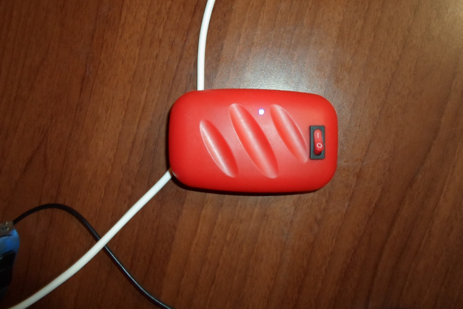

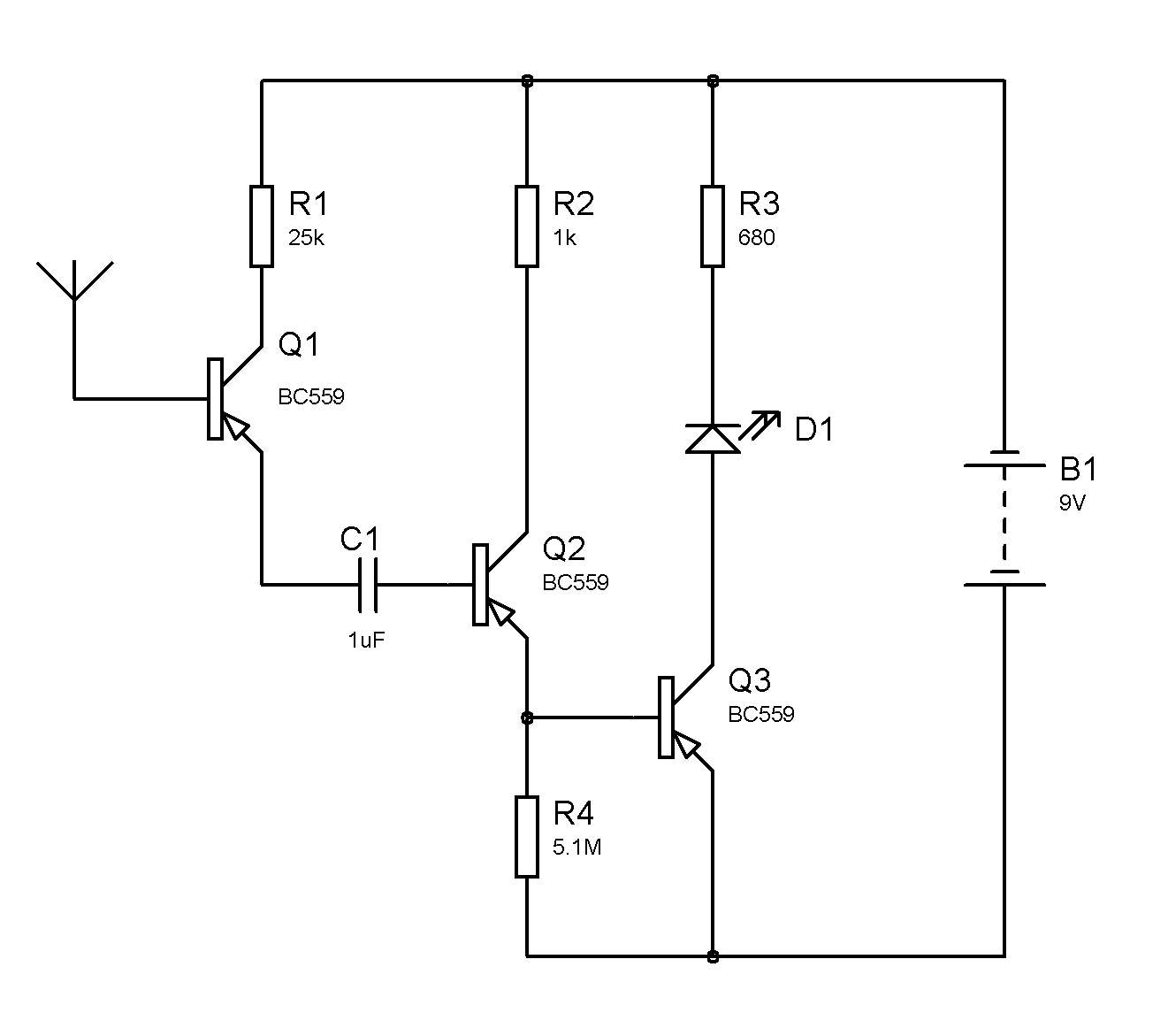

Добрый времени суток! Хочу представить вам недавно изготовленный мной детектор скрытой проводки. Фото и принципиальная схема прилагается.

В основе лежит старая схема сенсорной кнопки на трех транзисторах, но с некоторыми изменениями. В качестве транзисторов использована тройка BC559 (выбирал из тех, что были в наличии), хотя так же успешно можно использовать и BC547, поменяв полярность питания. Антенна же представляет собой 7 витков медного провода диаметром 1мм.
Схема сенсорной кнопки в качестве детектора проводки имела ряд недостатков. Во-первых, из-за большого коэффициента усиления светодиод светится даже при отсутствии ЭМ поля. Причина, по-видимому, в токах утечки коллекторных переходов первого и второго транзисторов, которые многократно усиливаются. Во-вторых, антенна реагирует на прикосновения к металлическим поверхностям и рукам, что для устройства данного назначения является лишним.
Для исправления этих недостатков был введен конденсатор на 1 мкФ между эмиттером первого и базой второго транзисторов, который предотвращает реакцию от прикосновения металлических предметов к антенне и блокирует утечку с первого коллекторного перехода, передавая только переменный ток, генерируемый проводкой. Резистор R4 сопротивлением в 5,1 МОм введен для борьбы с утечками и соответственно уменьшения яркости светодиода на холостом ходу практически до нуля. Остаточная небольшая яркость светодиода является плюсом данного устройства, так как подсказывает о том, что прибор включен. Уменьшение сопротивления резистора R4 на яркость почти не влияет, но приводит к уменьшению коэффициента усиления последнего транзистора и падению чувствительности схемы.

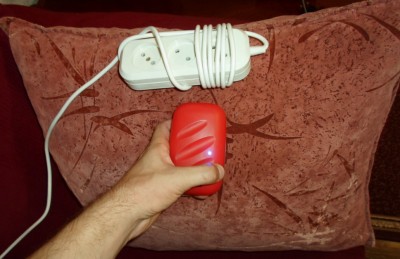

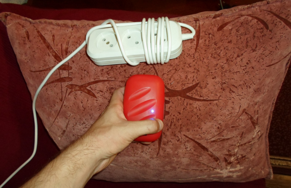

Прибор реагирует на провод под напряжением с расстояния 3-10 см. Провод под нагрузкой дает еще большее расстояние. А вот с обнаружением проводки в стене есть некоторые проблемы. Детектируется, в основном, под нагрузкой.
Моделирование в Proteus показало чувствительность схемы на токи величиной от 2 мкА.
2016-08-23_091500.jpg [ 151.44 КБ | Просмотров: 2415 ]
2016-08-23_091524.jpg [ 113.3 КБ | Просмотров: 2415 ]

Корпус- просто мыльница?

Да, мыльница) В начале не хотел использовать такой корпус, а в последствии оказалось что он хорошо выглядит и удобный в руке. Даже цвет подходит под цвет переключателя.
