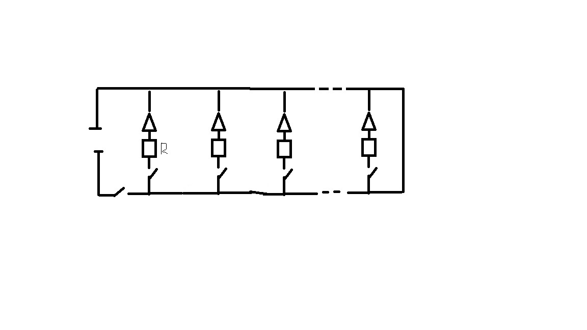

Добрый день.
Покорно прошу помощи, ибо лютое отсутствие опыта от слова "совсем" и попытки познать, структурировать и обобщить привели к тому, что вопросов стало чуть ли не больше, чем было.
Суть - хочется сделать для ребенка изиборд, где, в том числе, будут под цифрами от 1 до 10 находится светодиоды, каждый из которых будет снабжен тумблером.
Примерно, как смог представить схему - в приложении.
То есть каждый светодиод должен включаться и выключаться независимо от других, параллельное соединение.
Диоды смотрел неяркие, но все они имеют следующие параметры: U=2,5 В, I = 20 мА.
И дальше: получается, напряжение питания должно быть 25 В. (2,5*10 диодов)
Так как подключение параллельное, то на каждый диод необходимо повесить резистор по формуле 25В-2,5В/0,02А=1,2 ОМ примерно.
Ок, но тогда как быть, если у нас, допустим, будет включено 5 диодов, то 6 резистор в 1,2 Ом будет уже явно не нужен, во всяком случае не с такими параметрами.
Так как диоды могут включаться в абсолютно хаотчином порядке, с сопротивлением резистора к каждому диоду не подгадаешь.
Вопрос 1 - что в таком случае (при избыточном сопротивлении резистора) будет с диодами - они просто не будут светиться? Или будут светиться тускло? Получается, чем больше диодов будет включено тем тусклее?
Вопрос 2 - как быть? =) Нужна принципиально другая схема? Меньше резисторы не подойдут...
Вопрос 3 - верно ли я считаю напряжение питания в 25 В? Понятно, что все диоды гореть вместе будут редко. Допустим, если питание будет в 12 В, что в этом случае будет происходить с диодами - будут тускнеть по мере включения дополнительных? Ну и вопрос с резисторами здесь тоже остается.
Вопрос 4 - не хотелось бы использовать блоки питания и прочие уменьшители от 220В. Просто ввиду отсутствия опыта страшно. Можно ли при решении данной задачи обойтись аккумуляторными батарейками или чем-то еще? Просто вроде бы всего 10 диодов, а напряжение надо на 25В...
Если сможете посоветовать что-то, либо ответить на вопросы, буду безмерно благодарен.
25В потребовалось-бы если включение было последовательное. В твоем случае тебе надо всего 2,5...3В.
Вот похожая тема: viewtopic.php?f=7&t=3996
А вот максимальный ток получится до 200 мА. То есть блок питания потребуется с запасом хотя-бы на 0,5А.
3-х Вольтовых БП в природе не существует, поэтому придется брать 5-ти Вольтовый. А дальше- два варианта: или делаешь стабилизатор (из 5V получаешь 3V) или на каждый светодиод вешаешь резистор
Или светодиоды на 5v.
Сразу заблудился.!!!
Odnako писал(а):
Можно ли обойтись аккумуляторными батарейками или чем-то еще?
Подойдет все шо угодно от баттарелек(мизинец) до грубо выдранного аккума мобилы,тибе же уже не нада 25 вольт!!!!
если он все 10 светодиодов зараз включит то здесь-то мизинцу и кирдык... :D

Большое спасибо за ответы.
Стало немножко понятней.
Вопрос по питанию. С напряжением понятно - допустим, это будут три аккумулятора по 1.2 В, если их соединить последовательно, получится 3.6 В.
Но на 10 светодиодов надо 200 мА.
Не могу понять - выдадут ли три аккумулятора требуемый ток.
Говорят - померяй сопротивление аккумулятора и напряжение дели на него. Однако пока ни аккумулятора, ни измерителя нет.
По опыту, трех аккумуляторов ААА на 1.2 В с емкостью, скажем, 300 мАч будет достаточно?
Или как это понять...
