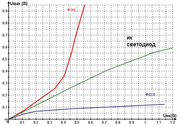

G - генератор прямоугольных импульсов, Излучатель и фотоприемник – ик светодиод соосно на расстоянии 10 мм, Регистрирующий прибор - осциллограф электроннолучевой С1-65 или вольтметр.
Особенности работы ик светодиода в качестве фотоприемника
Прежде всего надо сказать о его полная нечувствительность к внешним засветкам за пределом рабочего спектрального диапазона.
Светодиод не работает в фотодиодном режиме. При обратном смещении на переходе более 1 В, светодиод - фотоприемник запирается и сигнал с него отсутствует при любой мощности возбуждения.
Последнее говорит о том, что эффект возникновения тока через переход происходит за счет резонансного поглощения энергии внешнего источника света в результате чего во внутренней структуре образуются носители заряда группирующиеся в p-n переходе.
На рис.2 показаны характеристики оптопары, где в качестве фотоприемника использованы ФЭУ-83, ик светодиод и фотодиод ФД10 в фотодиодном режиме (обратно смещенный фотодиод).
Изображение.
Выводы
ИК Светодиод является хорошим применением для открытой оптопары в конструкциях радио - электронной аппаратуры и автоматики. Дальность действия таких оптопар может быть до 1 м (в соответствующих схемных решениях).
Такая оптопара имеет высокую чувствительность,
нечувствительна к внешним засветкам за пределами рабочего спектра излучателя (в видимом свету).
Кроме того она имеет малую чувствительность к засветкам даже попадающим в ее спектральный диапазон поскольку диаграмма направленности ИК светодиода при работе в качестве светодиода и фотоприемника имеет узкий лепесток (40 угловых градусов по уровню 0,5).
