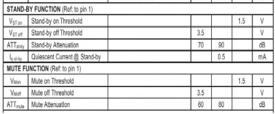

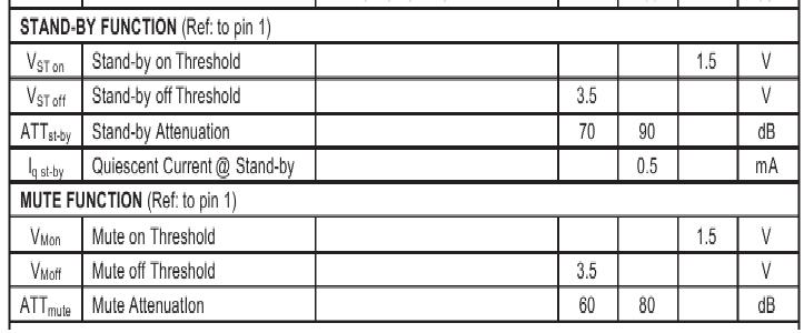

Цитата:
9 - Вывод St-By. Предназначен для перевода микросхемы в дежурный режим (т.е. грубо говоря усилительная часть микросхемы отключается от питания)
10 - Вывод Mute. Предназначен для ослабления входного сигнала (грубо говоря, отключается вход микросхемы)
Выходит что нужно подключать !
муте.JPG [ 41.4 КБ | Просмотров: 4190 ]
TDA7293.rar [168.79 КБ]
 Заголовок сообщения: Re: Функции mute, standby.
СообщениеДобавлено: 04 ноя 2014, 21:27
Зарегистрирован: 06 июн 2014, 12:06
Сообщения: 117
место жительства: г.Юрга Кемеров.обл.
т.е. на 9,10 ногу должно идти питание +25v? в этом случае усилок будет играть?
СообщениеДобавлено: 04 ноя 2014, 21:42
Ты убьешь так микросхему :shock:
Вот так надо
Цитата:
- Mute - По своей сути, эта функция микросхемы позволяет отключить вход. Когда на выводе Mute (10я лапа микросхемы) напряжение от 0В до 2,3В производится ослабление входного сигнала на 80дБ. При напряжении на 10й лапе более 3,5В ослабления не происходит
- Stand-By - Перевод усилителя в дежурный режим. Эта функция отключает питание выходных каскадов микросхемы. При напряжении на 9-ом выводе микросхемы более 3ех вольт, выходные каскады работают в своем нормальном режиме.
Схема подключения в даташите. В Чем проблема ? ;)
