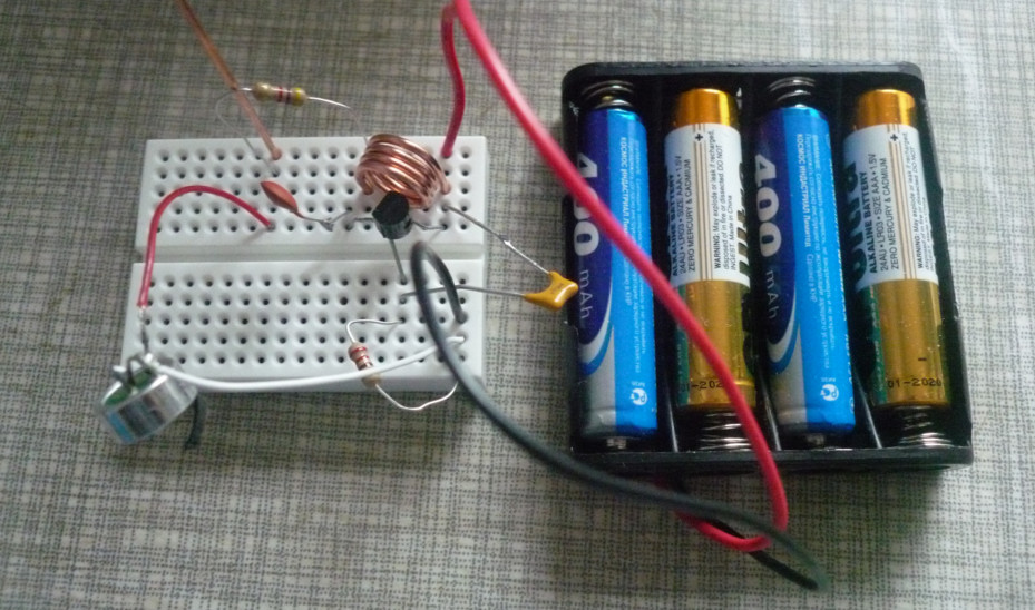

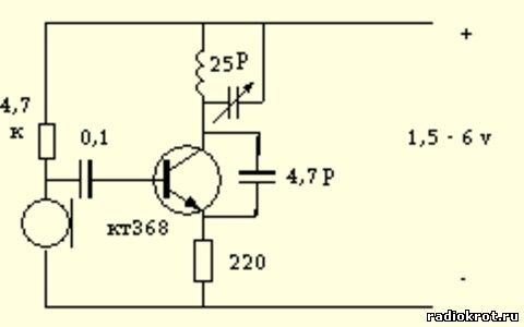

Нашел первую попавшую схему, зашел в Чип и дип показал схемы и попросил дать мне обозначенные на схеме детали... жду критики и помощи. Заранее благодарю !

Ну и как? работает?
сам смысл радиожучка заключается в его компактности, но как пробный вариант можно и так ;)

На сайте где расположено описание жучка, указано что жучок должен транслироваться на частоте 96мгц...но что то не слышно моего жучка (((

рабочая частота задается контуром и подстроечным конденсатором. Диаметр катушки, провод которым она намотана, количество и даже плотность витков играют большую роль.
Можно попробовать витки катушки раздвинуть или емкости в небольших пределах поменять
