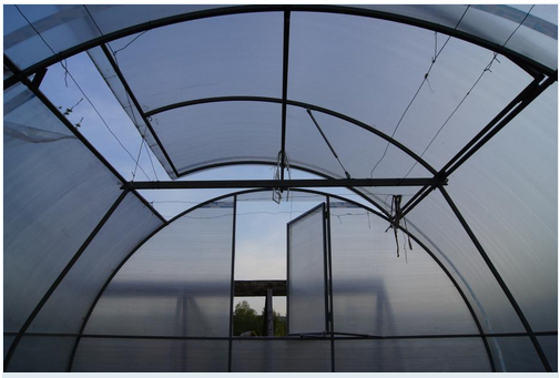

Всё, окончательно остановился на вот такой конструкции:
2015-03-21_220812.png [ 278.4 КБ | Просмотров: 1861 ]
Только буду использовать две рейки по краям, чтобы исключить влияние ветров - ведь ширина два метра всёже.

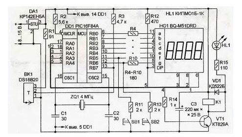

Ну а схема будет всёже вот такая:
