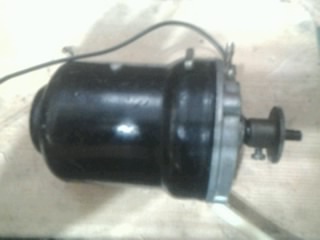

Добрый день. Приобрел движок от стеклоочистителя УАЗа с насадкой на валу, сказали можно сделать наждак ,собрал б\п из тр-ра и 4 диода на 10А ,на выходе 13В получилось, включаю-обороты очень высокие ,хочу собрать схему регулятора оборотов скорости , в инете искал,либо схемы мудреные,либо номер телефона подавай (раз дал номер ничего не пришло а деньги ушли около 150р). Поделитесь схемкой у кого есть.

Ток потребления движка ?

На холостых- 2А думаю при нагрузки- 4а будет.

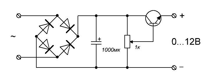

Там провода не три случайно с двигана идет?
А то есть с тремя проводами, там просто переключением обмоток обороты регулируются.
Если нет, то вот тебе простейший регулятор. Проще некуда.
shem1.jpg [ 18.06 КБ | Просмотров: 1698 ]
Транзистор обязательно составной (Дарлингтон). Иначе будет перегружаться переменный резистор.
И на радиатор его обязательно. Чем меньше выходное напряжение с регулятора, тем сильнее он будет греться.
Наш КТ827 пошел бы в идеале. Можно из импортных чего посмотреть. Или самому собрать из двух транзисторов.

Нашел у себя в советских деталях 2КТ827А, собрал схему-работает отлично,осталось круглый движок закрепить.
Спасибо за простую схемку .
