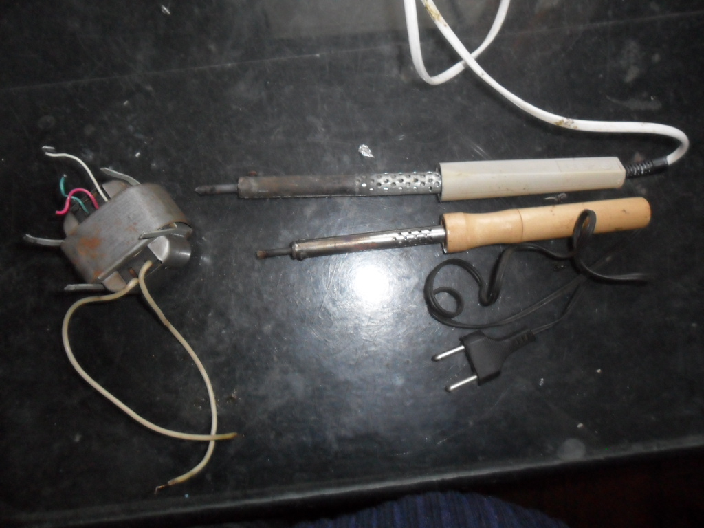

Доброго дня . Есть у меня два не исправных паяльника и исправный трансформатор 14 вольт ( весна 202 ) есть нихром 10 ом и 20 ом . Как расчетать сопротивление обмотка для 14 вольт . Сопротивление рабочего паяльника 220 40 ват 1,3 ком 220 80 ват 450 ом . Какое должно быть для 14 вольт .
SAM_9204.JPG [ 374.76 КБ | Просмотров: 1727 ]
SAM_9205.JPG [ 362.8 КБ | Просмотров: 1727 ]

Транс не катит,вторичка не расчитана на такой ток,а перемотать толстым проводом окно не позволит.
Найди транс по мощнее.

Pahar писал(а):
12 вольт нужно 12 ом
ну вот и считай: (закон Ома рулит) ровно 1 Ампер получается. Слабоват транс от "весны" будет...
Раньше мы часто с трансформаторами ТВК-110 выкручивались: он как раз примерно 1,5 Ампера выдавал на 15-ти Вольтах и проблем с ними не было- в любом ламповом черно-белом телеке был, но сейчас такие вещи уже не найти...
