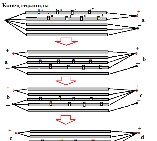

Оставлю у вас, может кому нибудь пригодится.
Обычная двух рядная светодиодная гирлянда
Если рядов несколько, то однорядную режем по 4 светодиода
Двухрядную по 8 светодиодов
3х рядную по 12 светодиодов
4х рядную по 16 светодиодов
Режем, соединяем в нужных местах, готово

С 4х рядной так не получится. поскольку там 4ряда 1 общий. Нужен еще 1 провод
