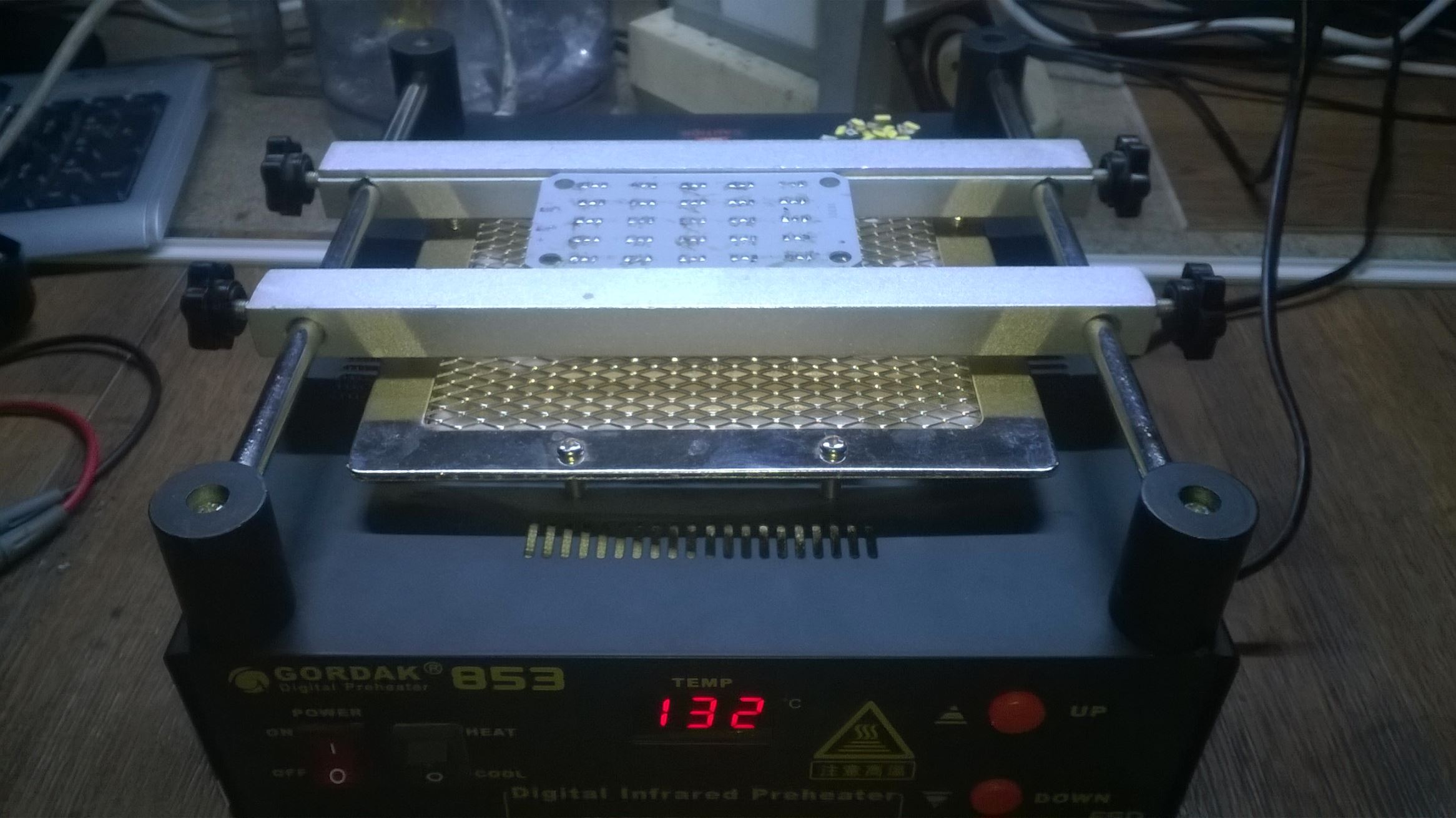

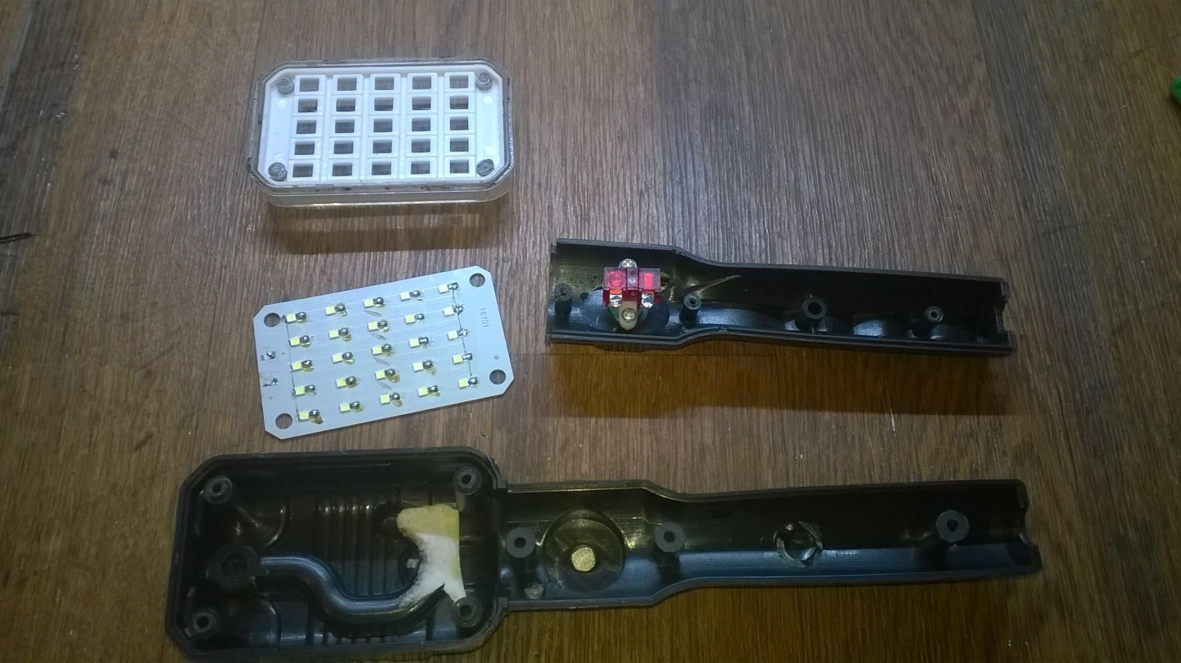

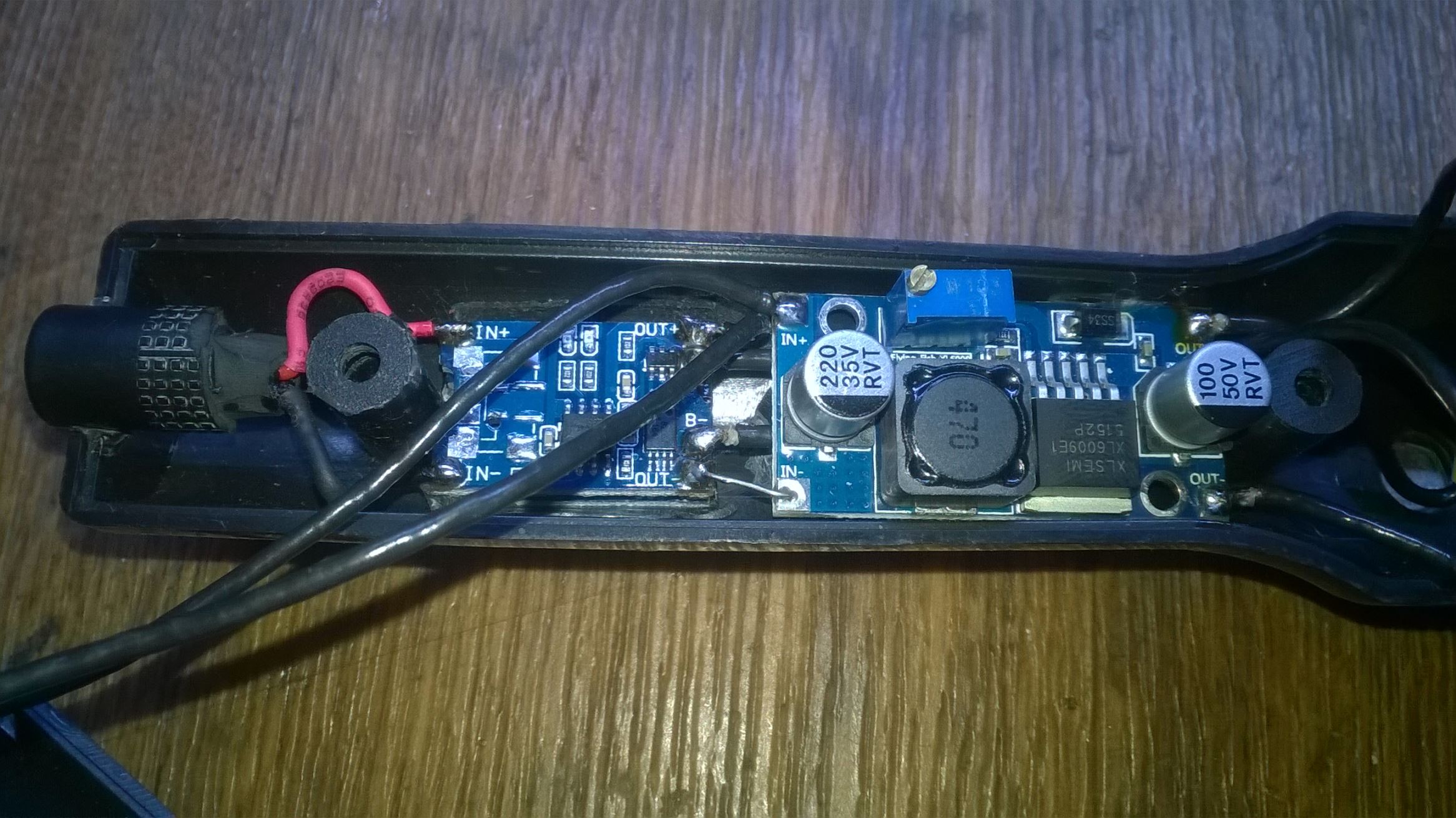

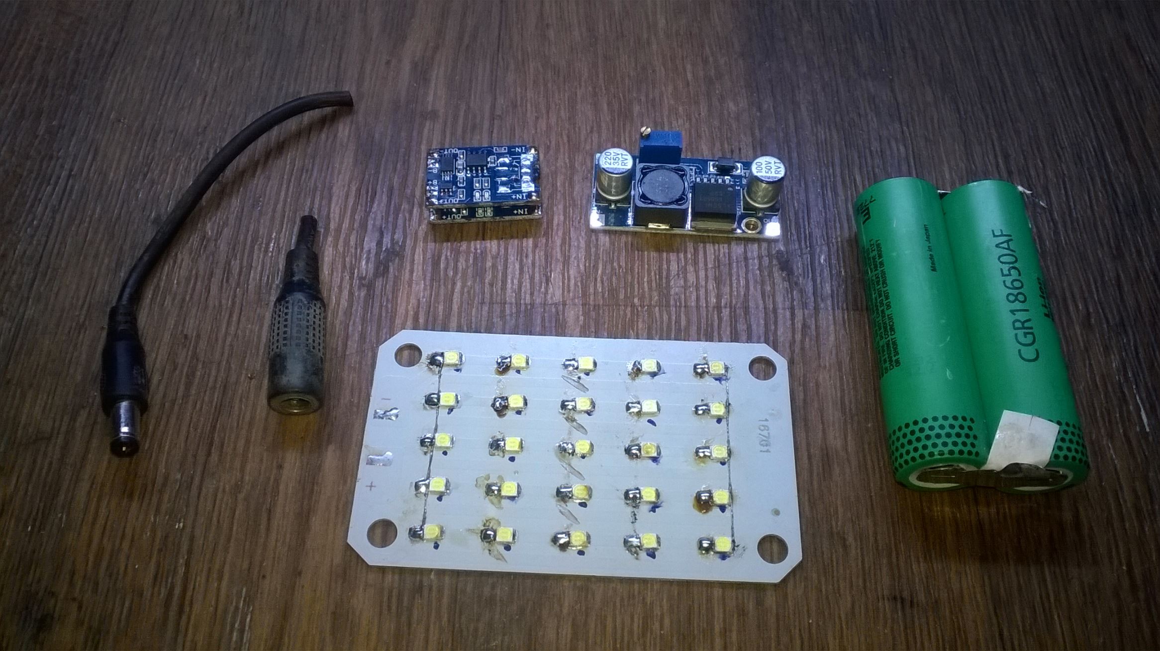

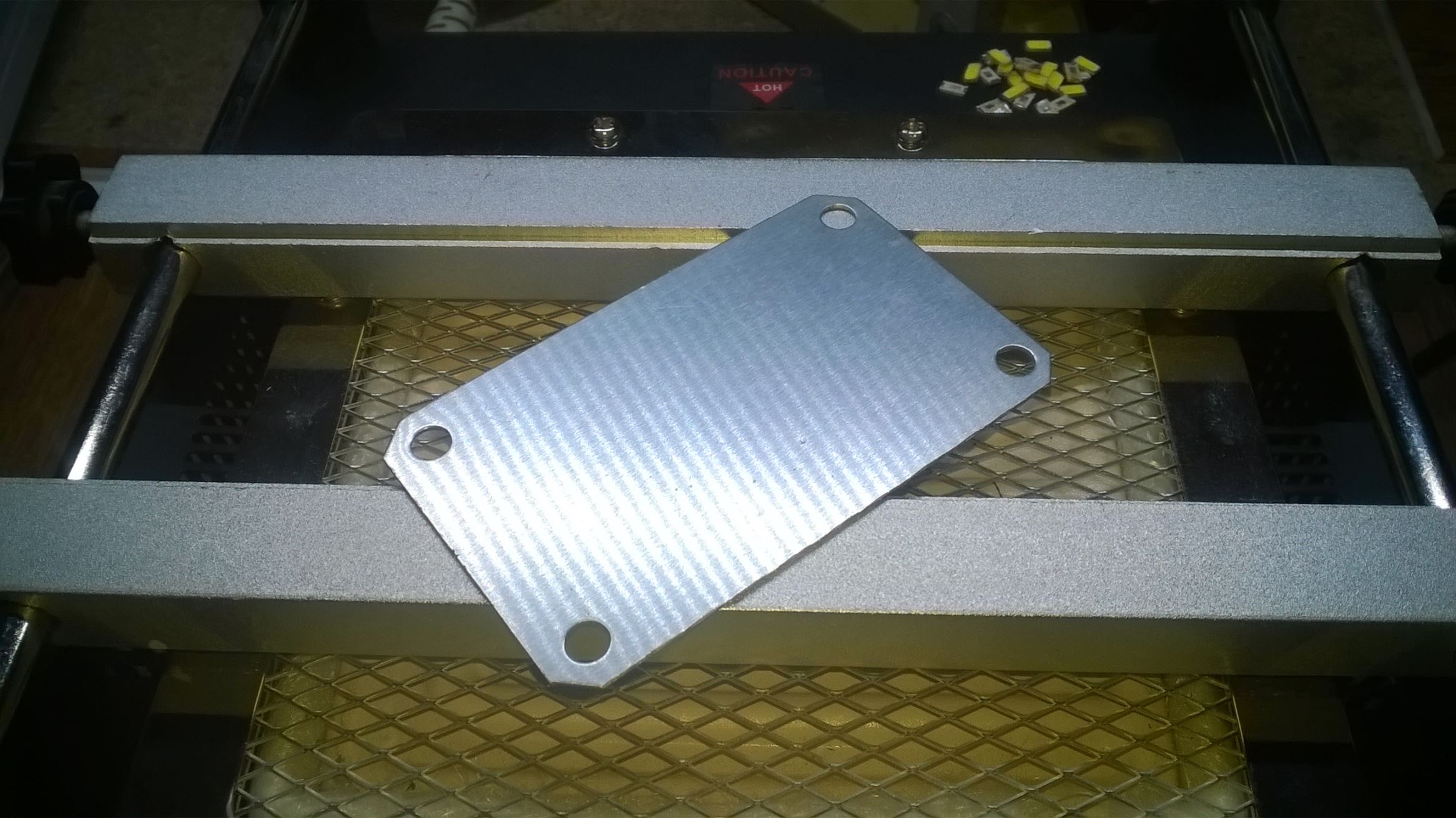

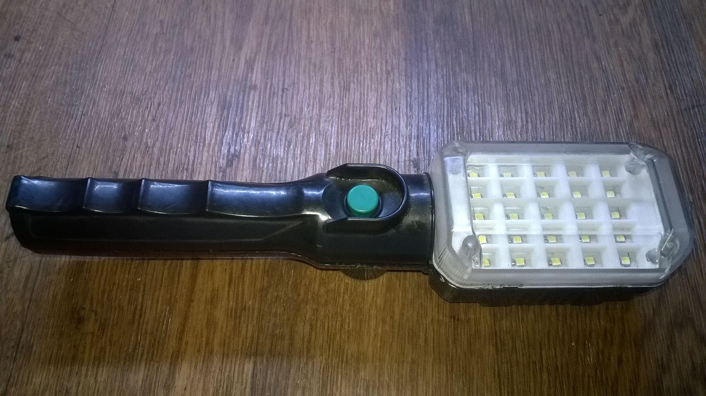

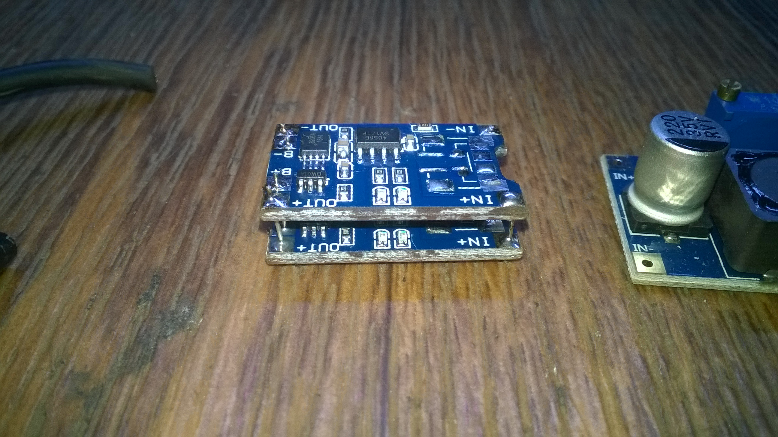

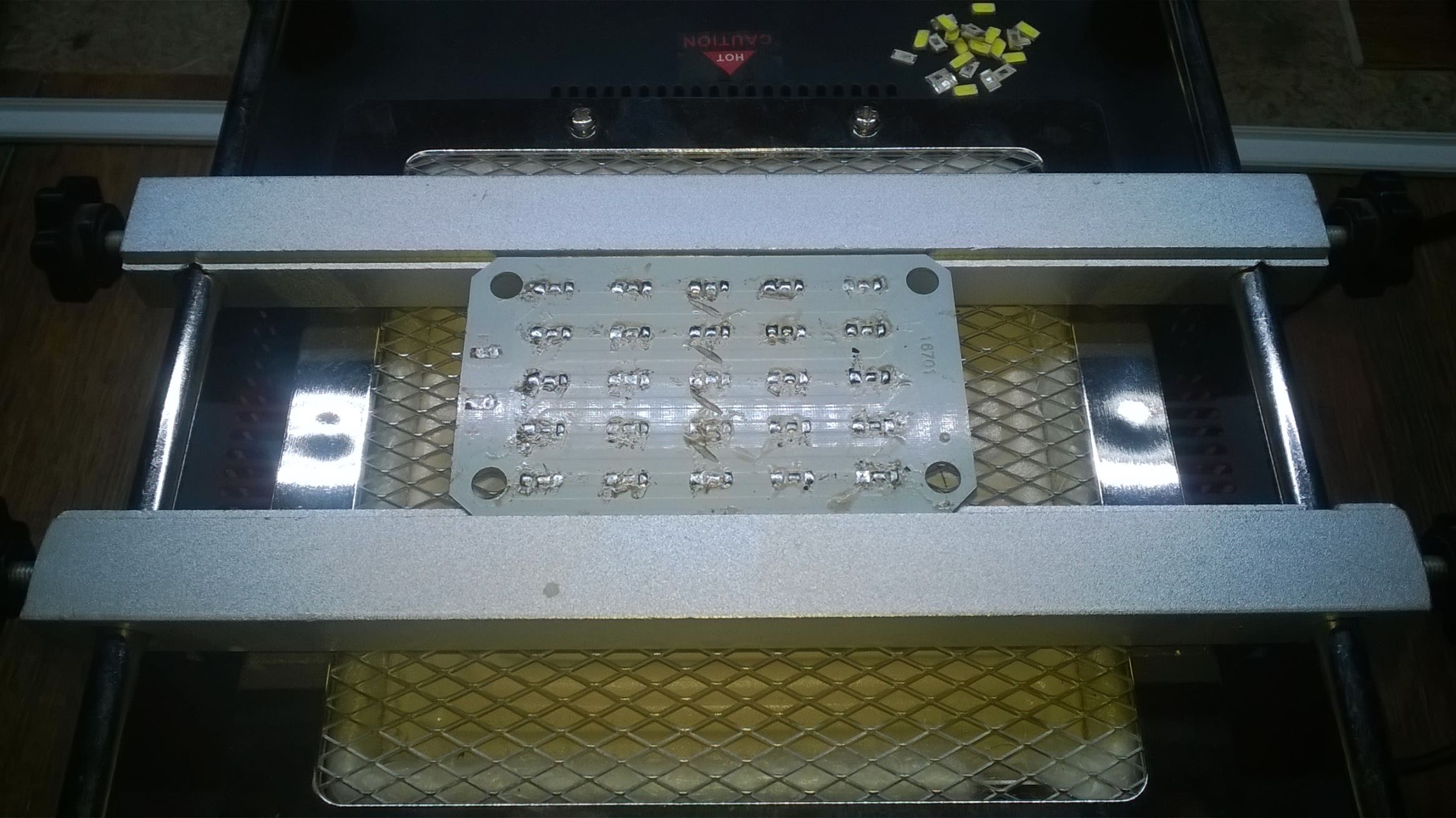

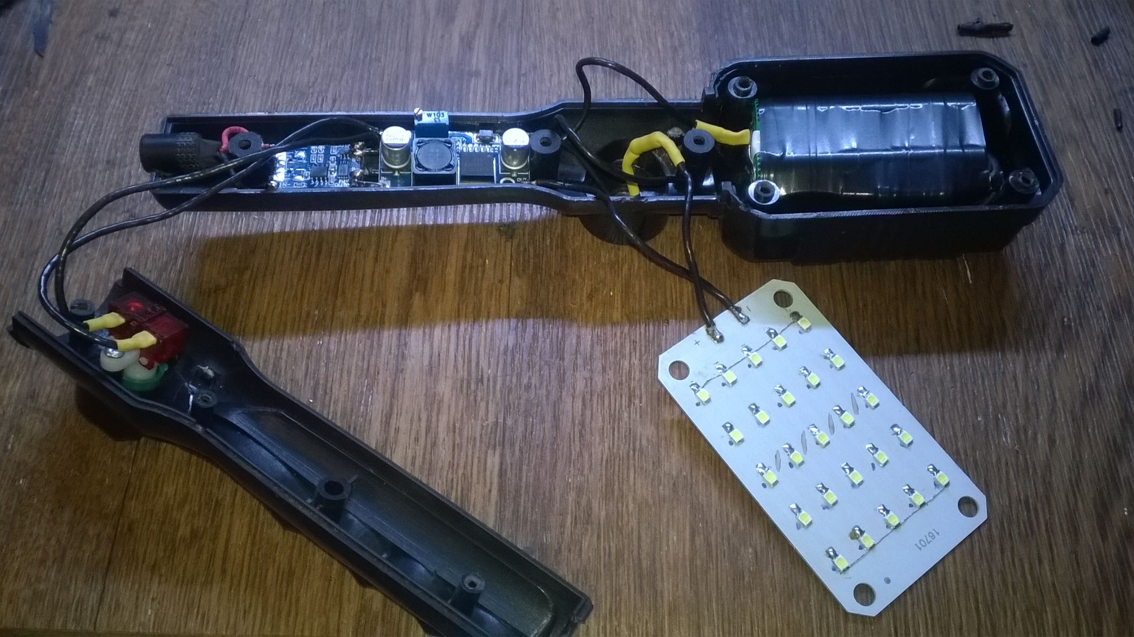

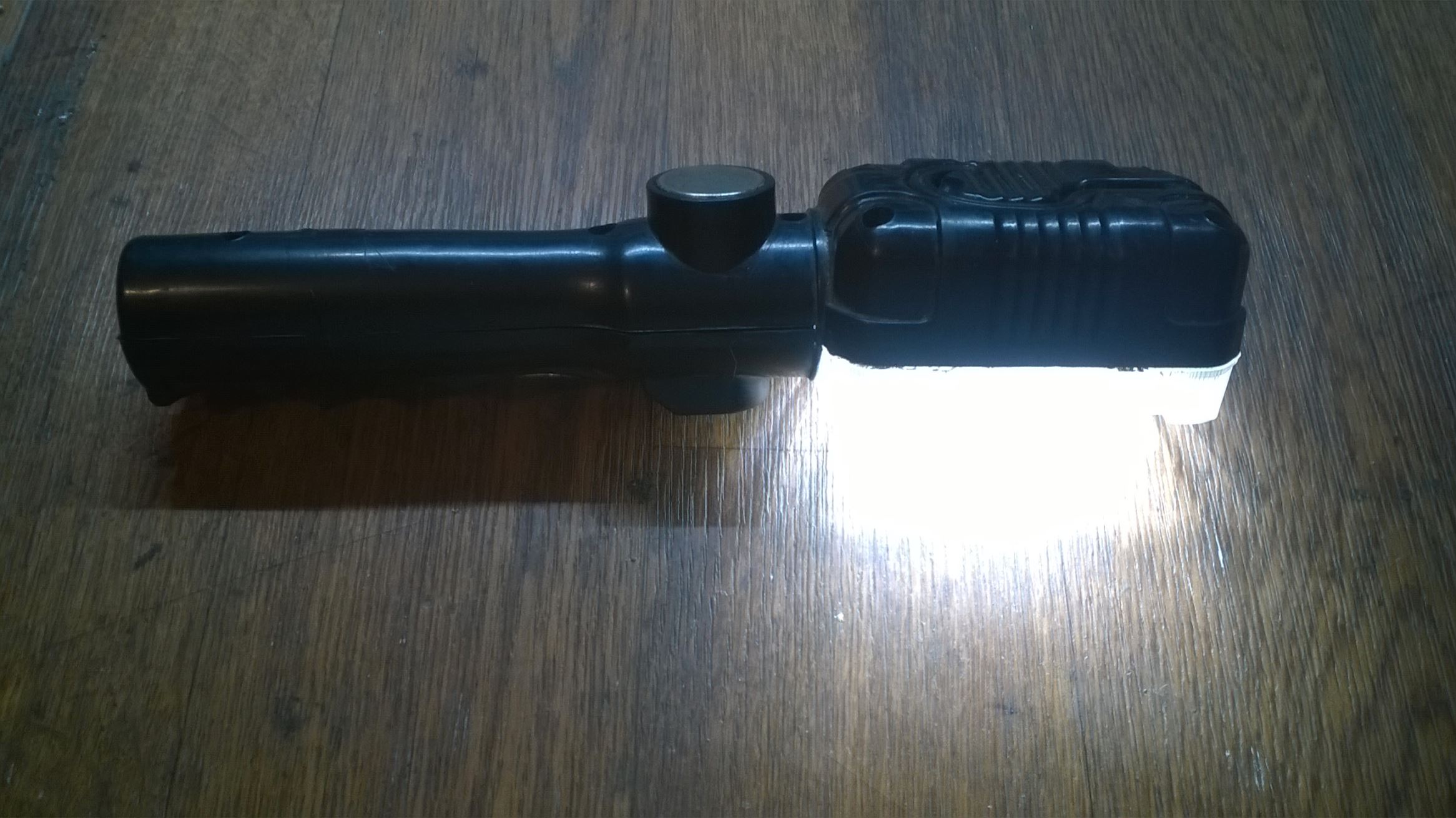

Отдали мне его на запчасти, блок питания и светики были сгоревшие, на корпусе есть магнит и крючок, сразу же надумал сделать на АКБ, места хватило на два 18650. По запчастям, два модуля зарядки с защитой от разряда, повышающий DC-DC, предохранитель, светодиоды 3528, термоусадочная трубка. Заряда хватает на 4 часа до срабатывания защиты, ток 900мА. Так как светодиоды припаяны с использование алюминиевого радиатора, то просто феном запаять не получилось, пришлось использовать подогрев GORDAK 853 температура 350градусов, а фен 380 и процесс пошел
