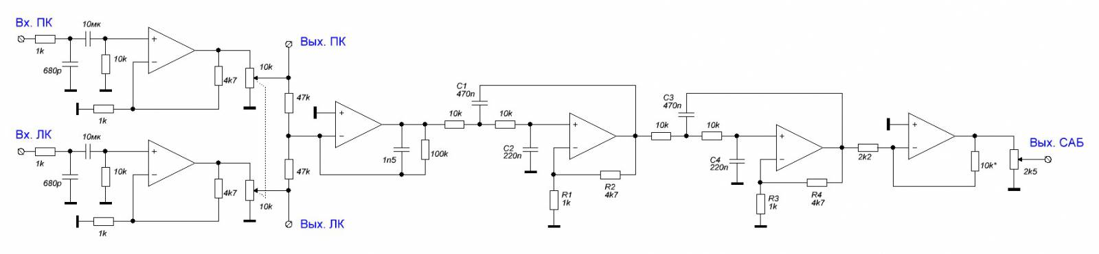

Замутил схему преда, на фронты и саб.
Схема содержит в себе предусилитель фронтов, сумматор и фильтр четвертого порядка на саб.
Кондеры фильтра еще будут подобраны опытным путем, не совсем определился еще как грамотно поступить со срезом фильтров.
Вот схема.
схема.jpg [ 40.46 КБ | Просмотров: 2199 ]
Жду от вас конструктивной критики :)
Заодно интересуют частоты среза фильтров.
Как правильно сделать фиксированный фильтр четвертого порядка:
Оба фильтра на одну частоту настроить? Или первый на более высокую, а второй на низкую?

не надо загружать изображения на удаленный хостинг и выкладывать ссылку: во-первых на таких хранилищах как правило можно вирусов наловить а во-вторых файлы на многих из них имеют ограниченный срок хранения.
Поэтому картинки нужно загружать на сам форум :!:

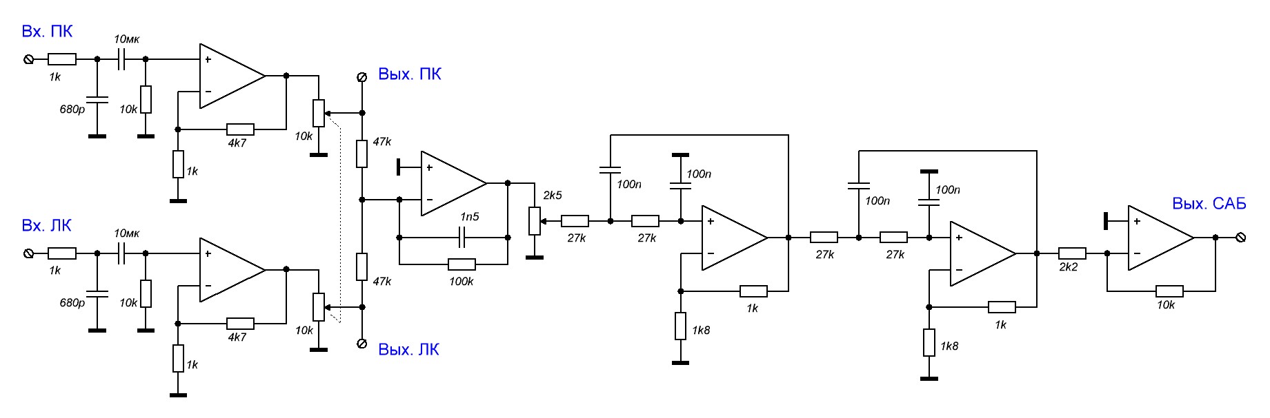

В общем по совету одного доброго человека, подкорректировал номиналы элементов фильтра
2-3. Предусилитель и фильтр на саб.JPG [ 91.34 КБ | Просмотров: 2181 ]
Получается настройка фильтра 60Гц, добротность ~0.8.

К чему такой сложный фильтр? и к тому же электролиты по входу будут вносить свои коррективы в качество звука
Я не шибко шарю в этом, но один грамотный человек подсказал мне, что фильтр надо настраивать с определенной добротностью.
И соответственно без резисторов цепи ООС, это примитивный огрызок, а не качественный фильтр. Огрызками этими и завален инет.
Электролитов нет. Пленочка.
