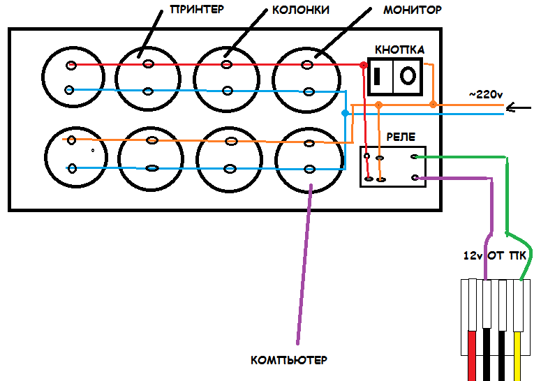

Привет. Очень лень выключать перед сном и включать лазить под стол и тд. компьютерную технику.
Вот такая простая в изобретении ерундень...
Отключаемые розетки для компьютерной утвари, от блока питания ПК(12v), через реле. В дежурном режиме так же все отключается и включается по щелчку мыши.
Опытный образец был сделан на вот таком вот сетевом фильтре, можно и на другом сварганить но нужно чтобы одна розетка была прямая, то есть без отключения. И паяльники в отключаемые розетки нельзя пихать а так же нагреватели и тд мощное оборудование.. Вообще лучше ничего не пихать кроме того что требуется для ПК.
Реле стоит довольно мощное, причем спарены контакты на выходе
Безымянный.png [ 22.74 КБ | Просмотров: 2200 ]

Колонки отключать можно да (у самого усилок так включается выключается), а вот монитор на кой?

Монитор у меня самсунг, у него лампочка мигает в дежурном режиме, сначала маркером закрасил, вроде полегчало...А блок питания у него поджужживает))) синхронно с лампочкой :D бесит аж
А в колонках транс гудит постоянно.., да и вообще как то переживаю из за того когда оборудование стоит без дела в дежурном режиме. А сейчас нажимаю на пульт от ПК - и дежурный режим, все вырубается. и потопал по делам.
