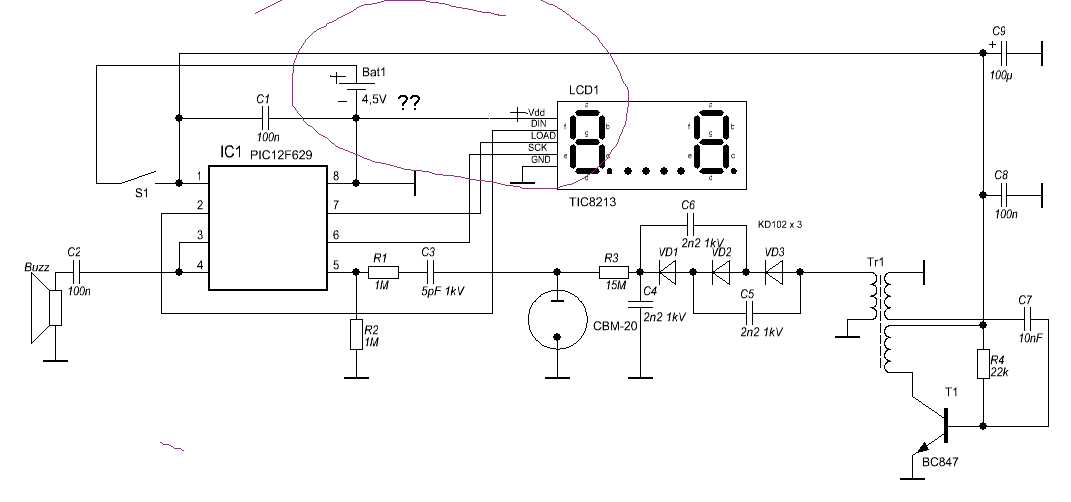

добрый день! подскажите не опытному по LCD .Имею TIC265,есть такая схема дозиметра который собран на TIC8213.Можно ли заменить TIC 8213 на TIC 265.
post-82-1256764392.gif [ 15.2 КБ | Просмотров: 1863 ]

блин...тяжко сказать...
насколько я понял эти индикаторы внутренние драйверы имеют так что как он с основной схемой состыкуется тяжело сказать. Если только "методом тыка" :?
вообще мне тут табличка попалась- так там написано что TIC8213 аналогов не имеет
http://www.trt.ru/products/tic/segment.htm

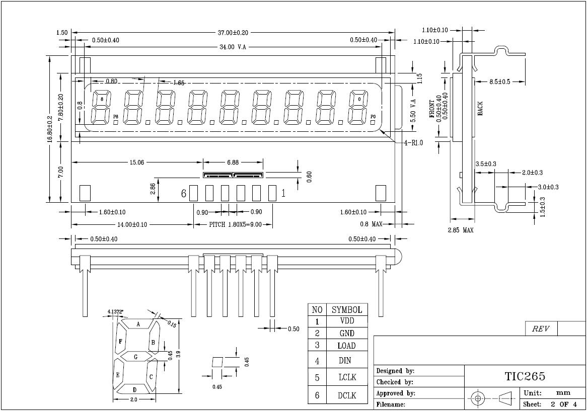

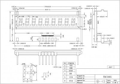

а ,вы не подскажите для чего вывод LCLK.
TIC265.JPG [ 120.87 КБ | Просмотров: 1858 ]
