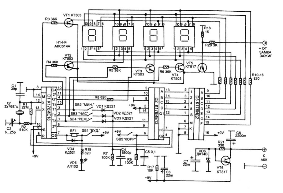

СообщениеДобавлено: 24 мар 2014, 03:14
Все же советую смотреть в сторону МК, я бы и под дулом пистолета не стал собирать на подобие этой схемы, слишком много деталей
123.jpg [ 149.82 КБ | Просмотров: 3851 ]
СообщениеДобавлено: 24 мар 2014, 03:19
Ksandr писал(а):
КОНТРОЛЕРЫ НЕ ПРЕДЛАГАТЬ !!!
Он хочет на одной микросхеме и без контролера !
Безымянный1.JPG [ 87.98 КБ | Просмотров: 3848 ]

СообщениеДобавлено: 24 мар 2014, 03:37
Ksandr, речь вроде бы шла о том, что мало места, разве не так? но вот как раз таки МК и решает эту проблему, а подобные схемы имеют большие размеры и большое число компонентов

8-) издеваются,сво.. :lol: всё у меня хорошо с настроением!!!!!!! ;) да,хочу на одной микрухе ! места мало но решил выйти из положения таким способом- есть у меня 2шт LED матрицы (на каждой по 2 цифры) их я размещу на мини плате которую установлю в "сею" заглушку. а само устройство разместится за приборкой... и соединится проводами на разъёмах!!!!!!!!! за схемку спасибо!!!!! где-то что-то подобное уже видел :)
