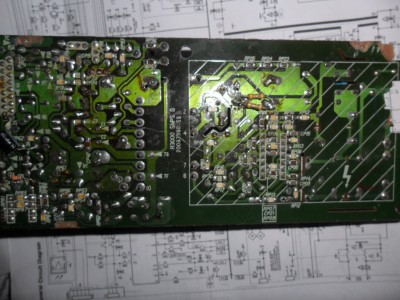

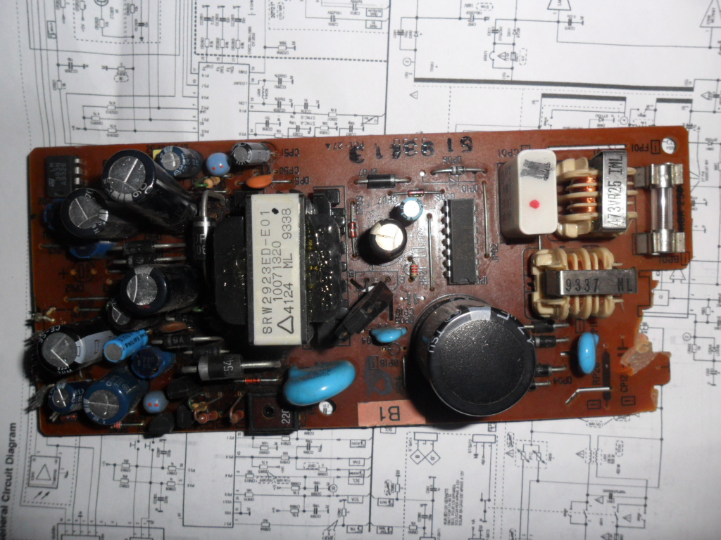

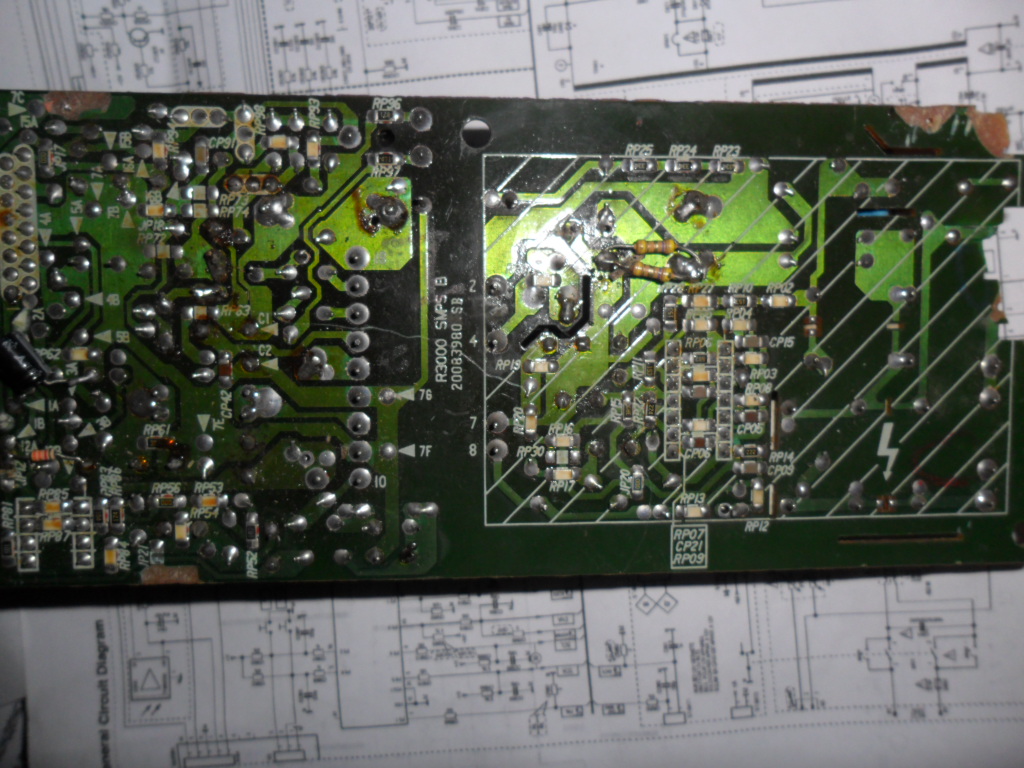

Разобрали видеомагнитофон TELEFUNKEN рабочий оставил себе БП , хочу сделать зарядное на 10 ампер с регулеровкой тока .схемы нету в видаках тоже есть номер шаси по которому можно найти схему (где он находится). БП транзистор BUT11AF микросхема U4614B . Насколько я понял детали с другой стороны нужно убрать , трасформатор поменять на мошчный ,есть из советских и импортных GRUNDIG и TELEFUNKEN и фильтр сетевой из них .Как сделать регулеровку тока .

СообщениеДобавлено: 16 фев 2014, 12:47
сомневаюсь я что-то что там 10 Ампер будет: на видаках такой ток не использовался нигде.
Попробуй схему поискать. На мониторе, например, или еще где. Если доступ к скачиванию закрыт будет (а на мониторе это вполне возможно), то кидай ссылку- я скачаю

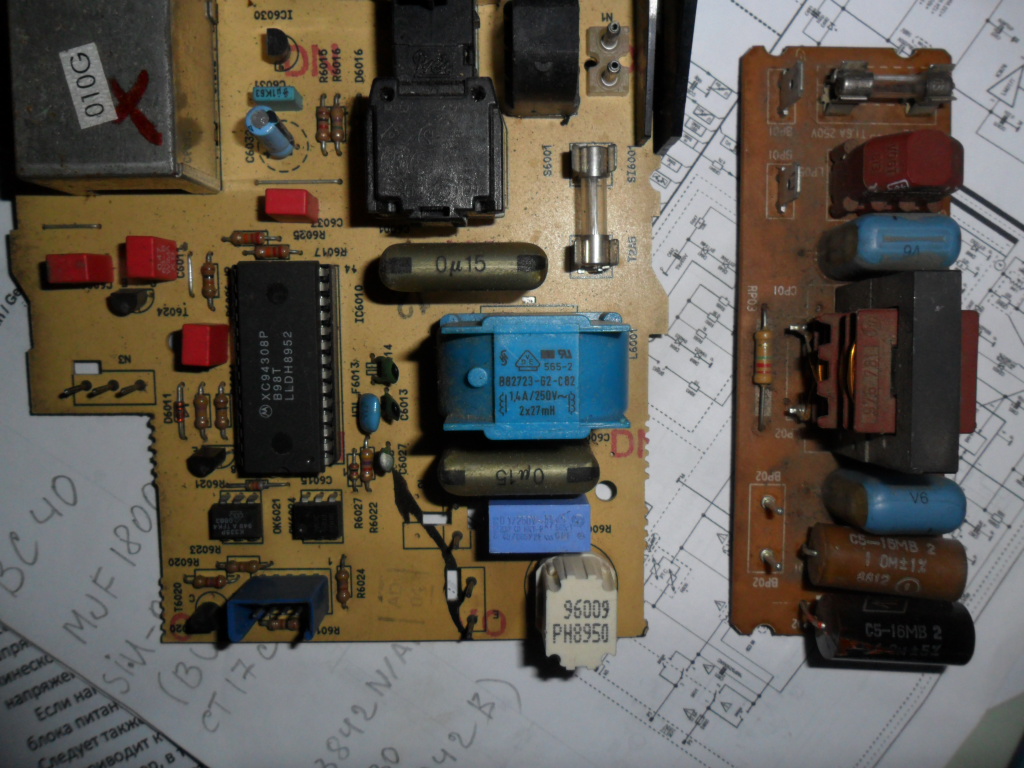

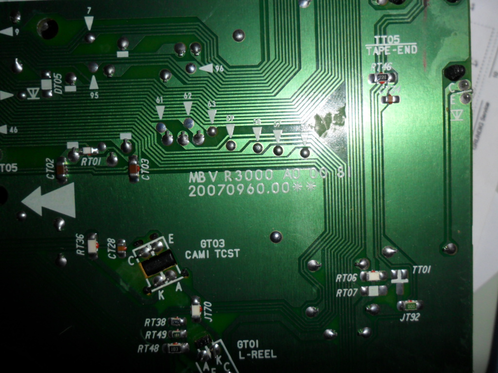

SAM_7369.JPG [ 410.62 КБ | Просмотров: 3776 ]
Из компюторных БП делают . Поменять трансформатор и фильтр . Это номер шасси или нет .

СообщениеДобавлено: 16 фев 2014, 13:14
Просто имеешь ввиду оставить ШИМку родную но под другой транс использовать?
Ну что-же попробуй, нам тоже интересно будет на результат посмотреть.
В общем пока схема на видак нужна. Там у них по-моему шасси как такового не было- просто по номеру модели схемы искали

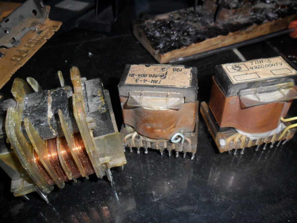

Схемы не нашол , блок рабочий , сниму трансформатор разберу ,посчитаю витки и также намотаю на другой .Посмотрел транзистор BUT11AF п-р-п 450 вольт 5 ампер хочу заменить на КТ848 п-р-п 400 вольт 15 ампер есть еще КТ838 КТ872 .

Перед снятием трансформатора решил замерять вольтаж относительно виткам ,намотал 3 витка и подключил лампочку 2.5 вольта включил перегорела , поставил 13.5 включил лампочка загорелась , погарела 1 минуту и потухла перегорела микросхема остальное проверил целое ,микросхему закажу в Харьков привезут буду доделывать .
