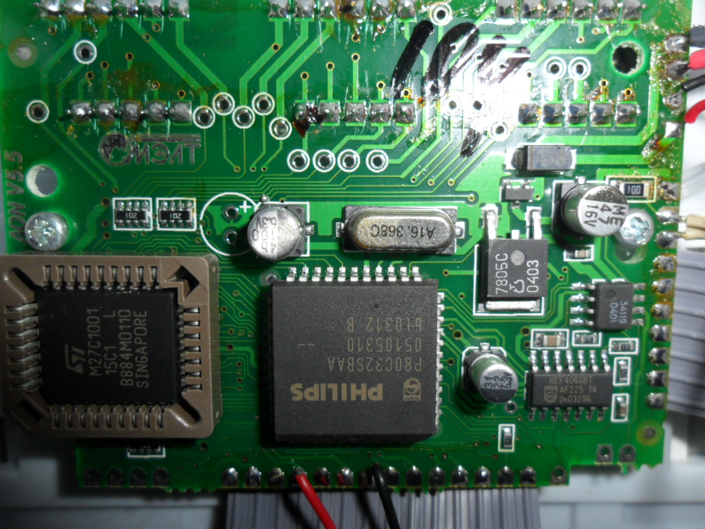

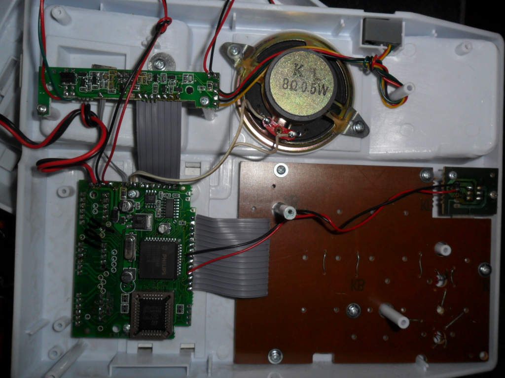

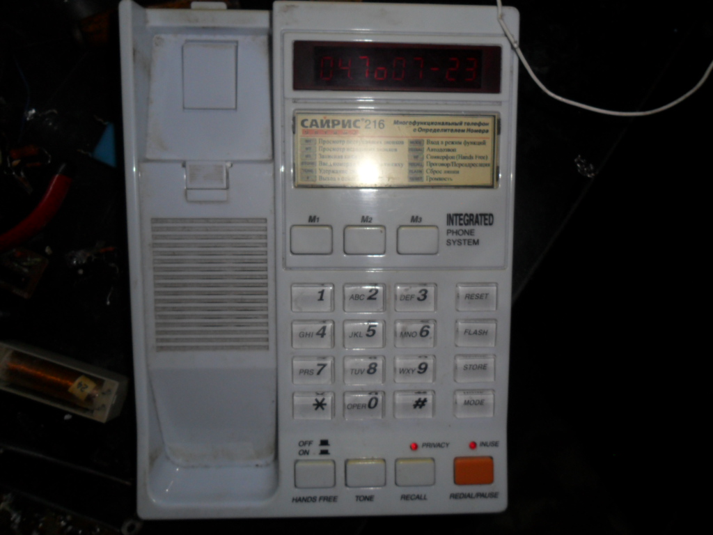

Телефон после грозы не стал работать .Цифровая индикация светится ,часы ,звуковой номеранабиратель работает .Схемы в интернете не нашел .Вопрос переделать цифровую индикацию в цифровой вольтметр-амперметр .

Не факт что телефон совсем умер , на первом фото есть маленькая плата ,рядом с динамиком , распаяна прямо на переключатель , на ней есть SMD транзисторы их нужно проверить , вероятно один из них пробит или даже несколько , их часто пробивает и телефон постоянно шунтирует линию , так как ключ постоянно открыт и шунтирует линию, и на АТС не поступает набор номера .
СообщениеДобавлено: 23 апр 2014, 03:59
Сообщения: 185
С обратной стороны платы так же имеются элементы , диодный мост и SMD предохранитель , (предохранитель обычно стоит рядом с переключателем) , транзистор , их надо тоже проверить, но могут быть и различия в расположении деталей.
