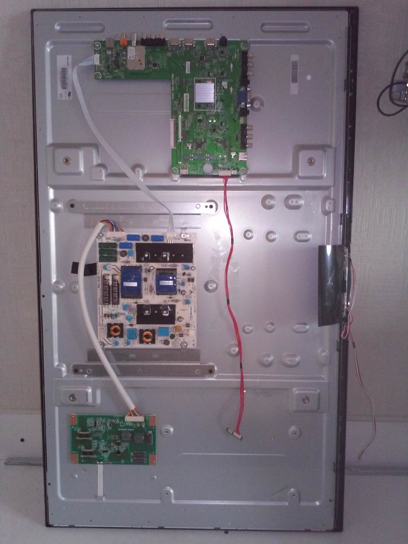

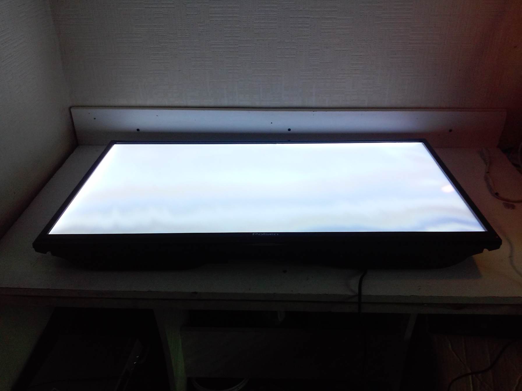

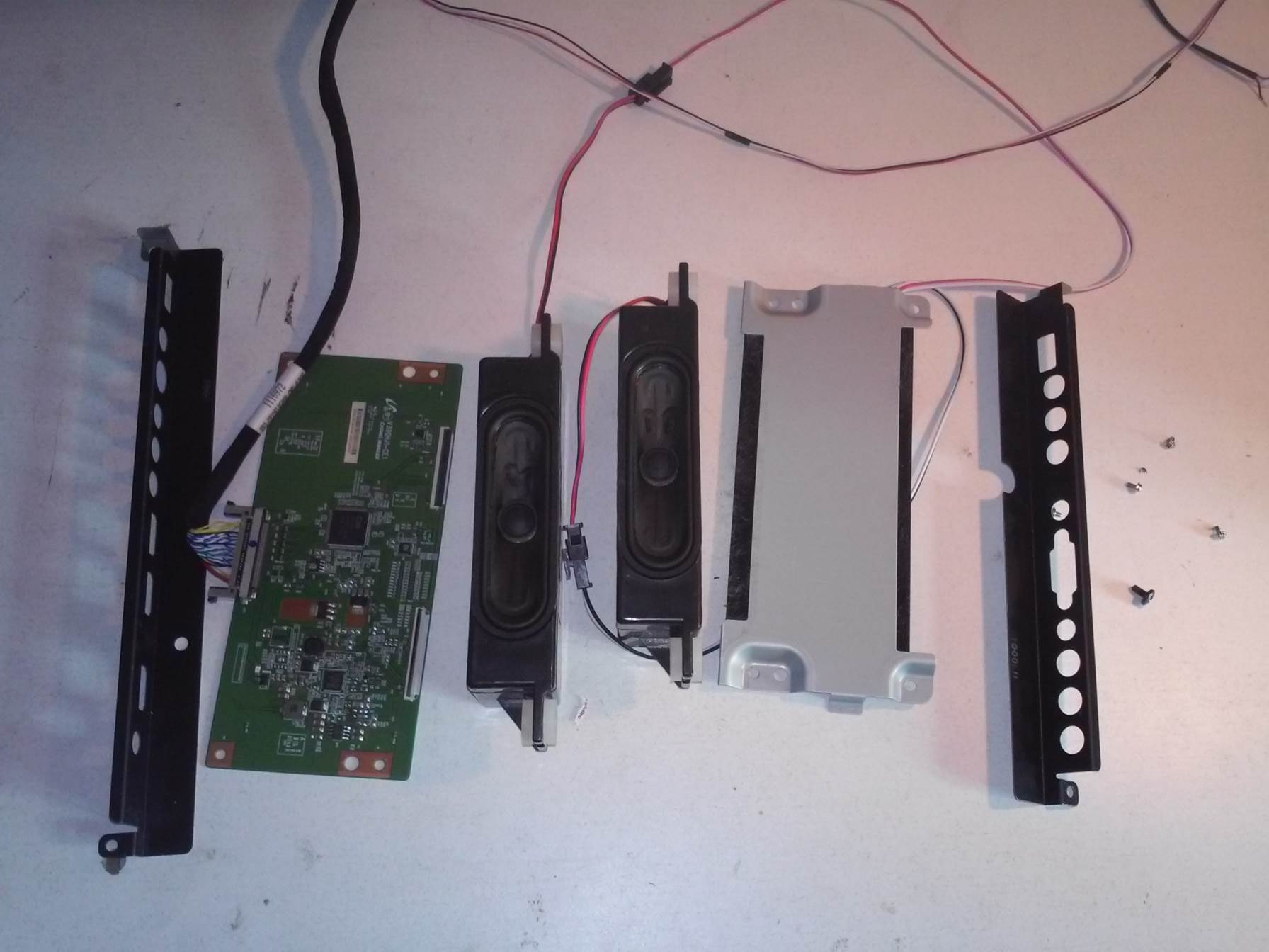

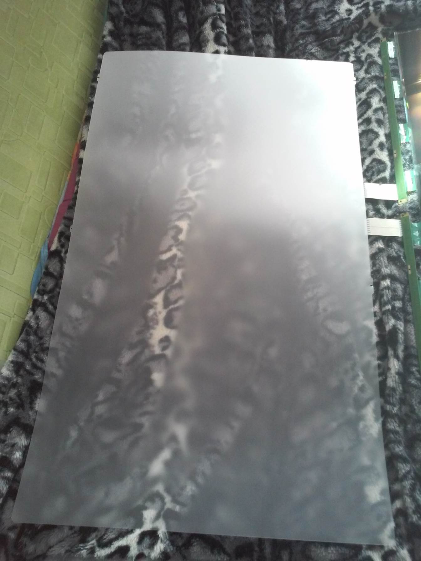

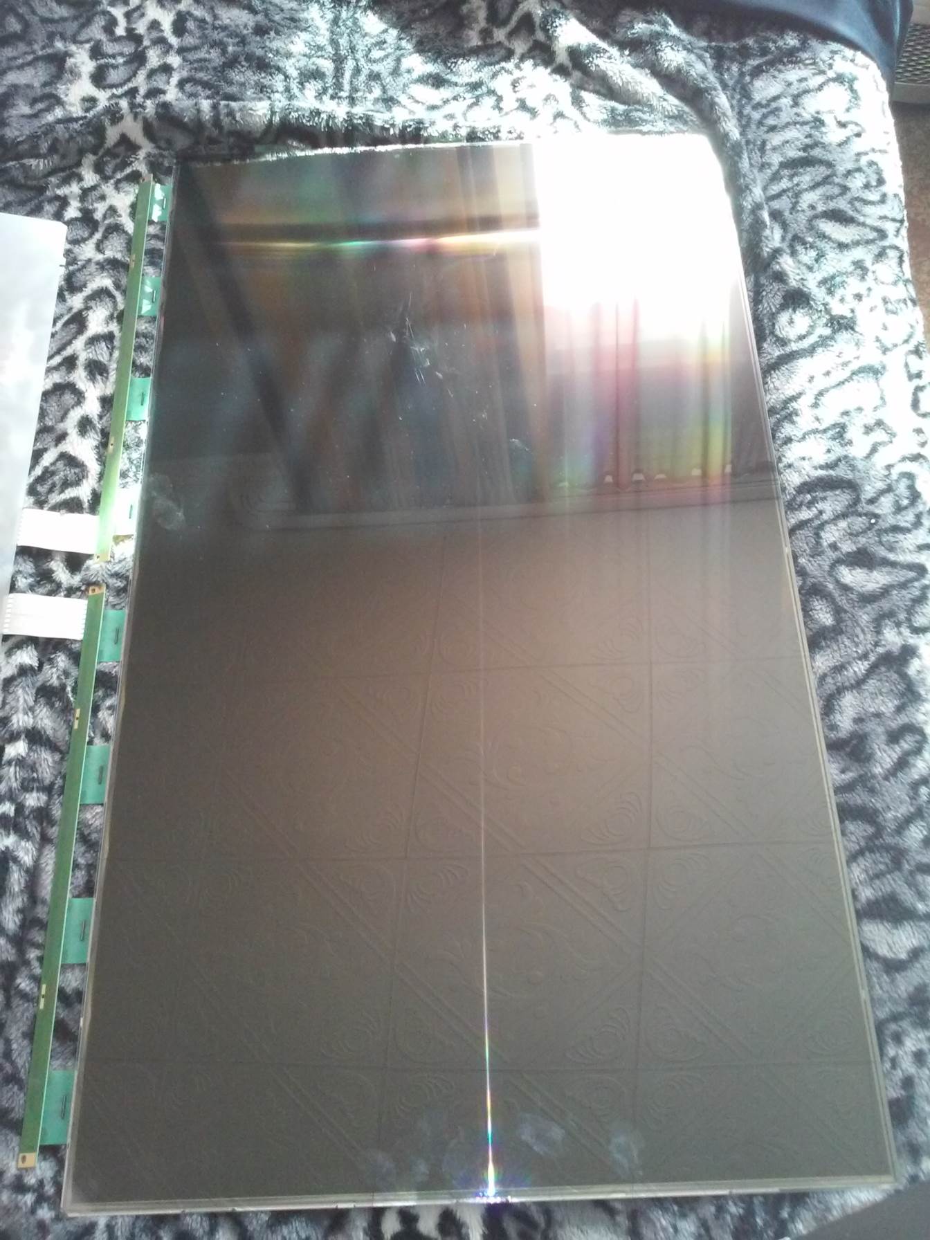

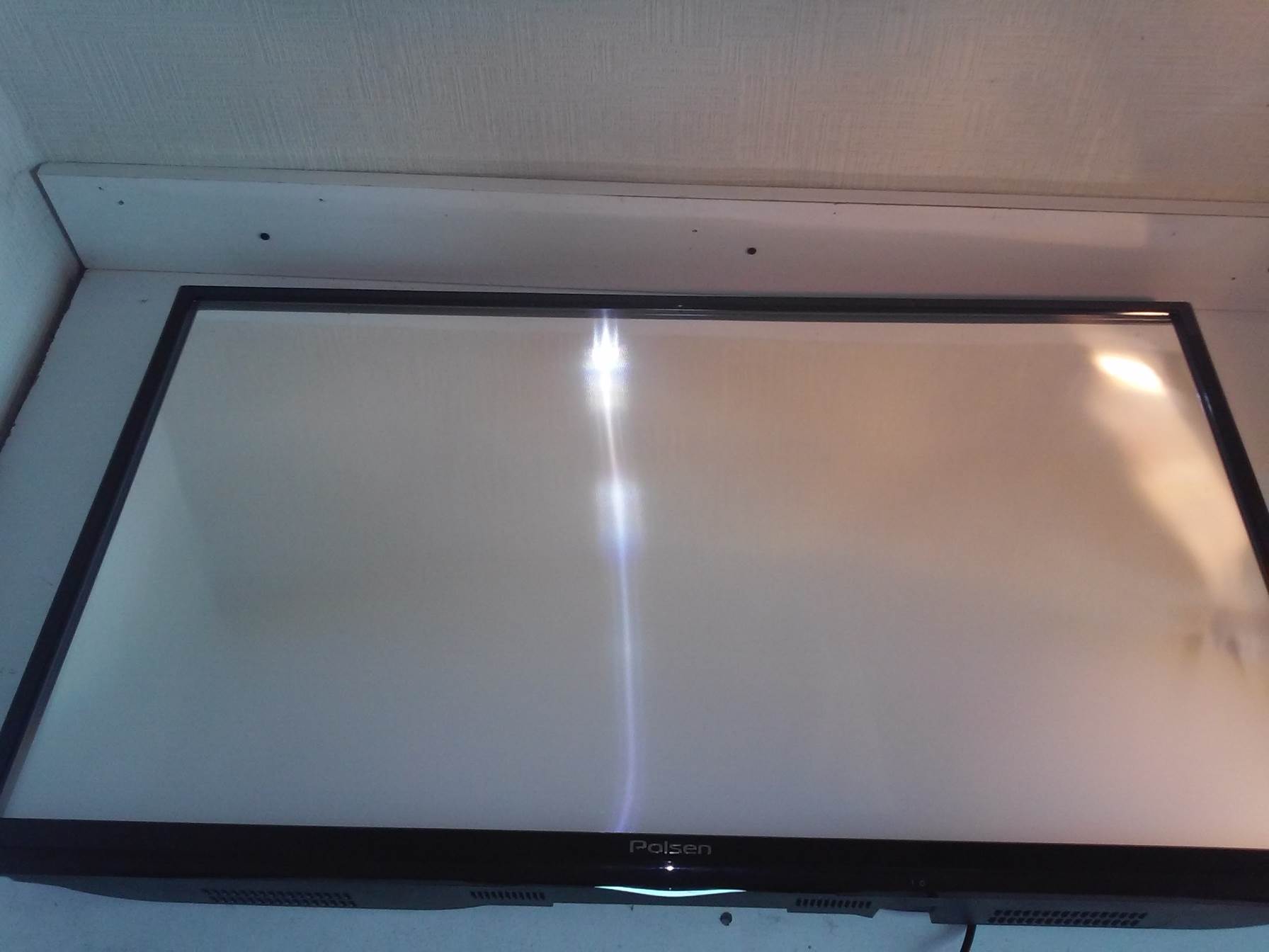

Много писать не буду. Телевизор с разбитой матрицей можно использовать для подсветки того, чего захочется. Данный тв с диагональю 39, led подсветка. Разбираем тв и убираем один рассеиватель и саму матрицу, а так же все ненужное из электронной части. В данном случаи остается: блок питания, материнская плата и инвертор подсветки. Можно просто оставить инвертор и сделать любой другой блок питания на 24в. У тв осталась функция включения и выключения с пульта. Яркость очень хорошая, в дальнейшем расскажу как и куда закрепил данную панель.

В общем ступил слегка я :D Забыл что материнская палата работает в обычном режиме, и аз-за отсутствия сигнала входного, тв уходит в ДР. Так что скоро будет дополнение.
