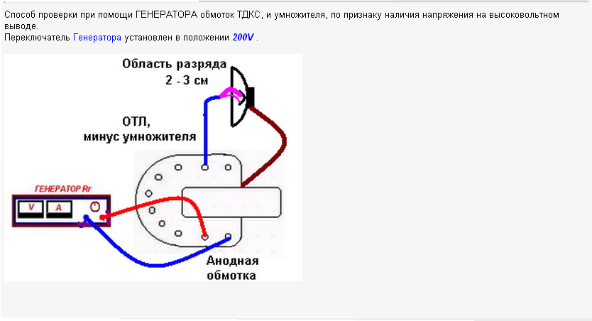

Speace писал(а):
блокинг генератор на частоте 15625гц
самый простой вариант: берем любой импульсный БП (например от 3УСЦТ ) и подключаем первичную обмотку ДО выпрямительного диода.
Они как раз приблизительно на такой частоте и работали.
PS данный способ применяют обычно чтобы ТДКС (ТВС) проверить
2014-02-11_124920.png [ 101.48 КБ | Просмотров: 3019 ]
