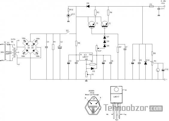

Набросал схемку в layout
конеч придётся дорисовывать под свои нужды каждому .
позиционные номера имеются...
блок питания 0-28 вольт.jpg [ 27.52 КБ | Просмотров: 2011 ]

Спрошу как везде спрашивают. А печатка точно рабочая? :ugeek: малоли. Как на практике, хорошо держит напряжение?
ААА посты выше читаем!
Совсем запамятовал?
Сам мне дал её,я только недавно транзисторы купил для неё силовые и не разводил плату только собираюсь.
СообщениеДобавлено: 10 фев 2014, 17:46
Я думал ты его собрал уже, не сердчайте на старика :cry: :cry: :cry: :cry: :cry: :cry:
