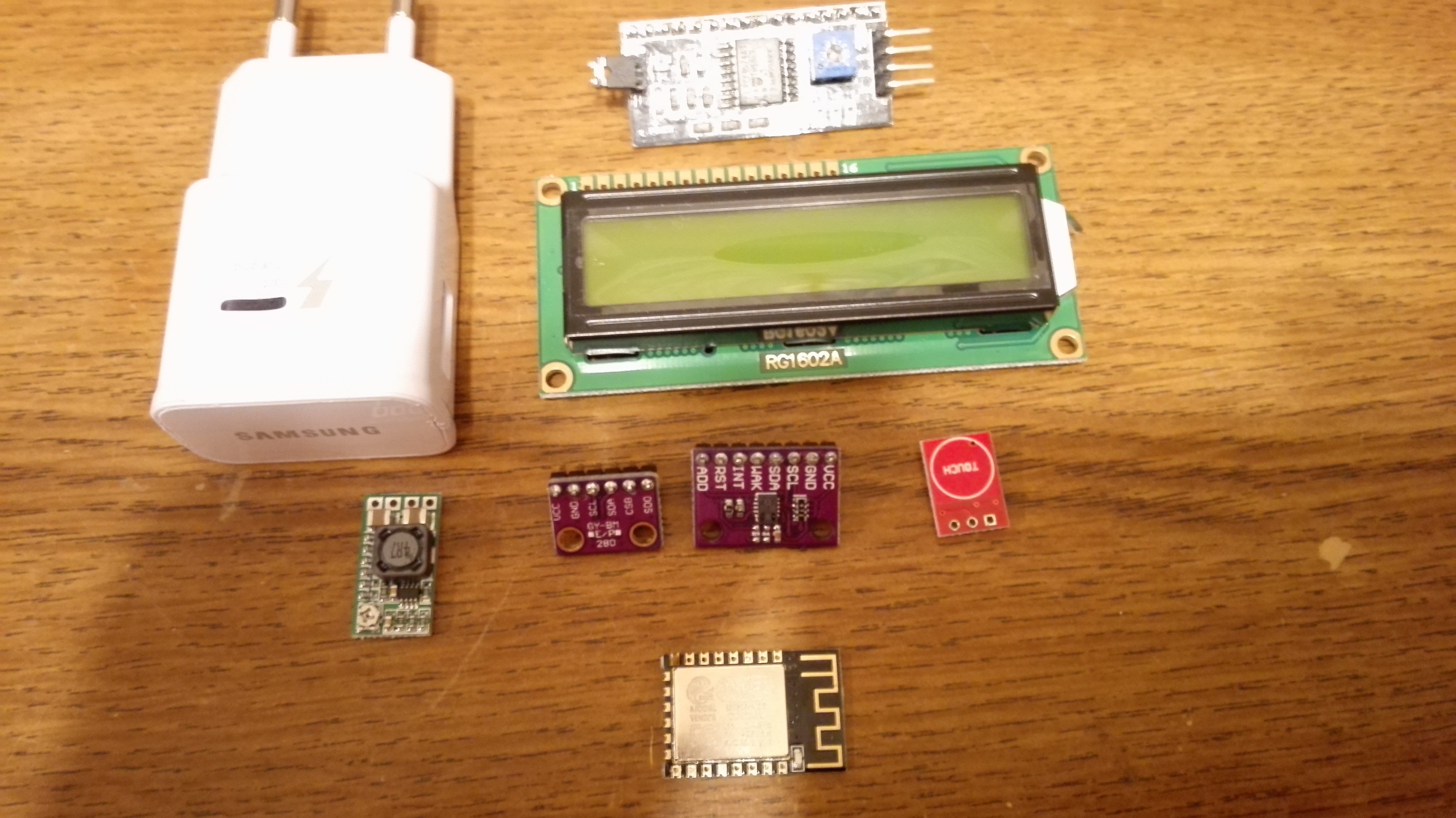

Неделю назад собрал конструкцию выходного дня. Назвал Комфортомер. Собирал из чего попало.
1-модули.jpg [ 2.43 МБ | Просмотров: 9634 ]
Под руку попала дешманская импульсная зарядка, микропроцессор с Wi-Fi и прочая мелочевка.

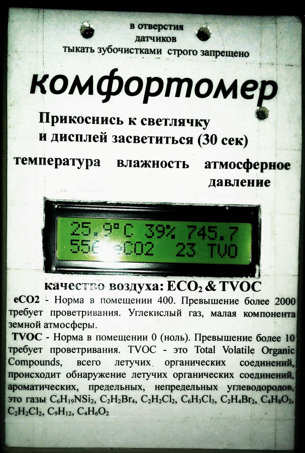

Все это было запихано в пластиковую коробку подходящего размера. В лучших китайских традициях спаяно между собой объемным монтажом и зафиксировано термоклеем. На морду распечатана бумажка обычным лазерным принтером и заскотчеланирована (типа оклеено прозрачным скотчем как ламинатор для нищих).
Получилось вот так:
2-прибор.jpg [ 190.26 КБ | Просмотров: 9634 ]
Сердце конструкции - процессор с ядром ESP8266. Ядро ESP8266 интегрировано в Tensilica L106 – 32-битный микроконтроллер с ультранизким энергопотреблением. Поддержка тактовых частот 80 и 160 МГц, поддержка RTOS, встроенные Wi-Fi MAC/BB/RF/PA/LNA, микрополосковая антенна на плате модуля. По (Программное Обеспечение) модуля универсальное, позволяет подключать различные комбинации дисплеев и датчиков, а так же поддерживает подключение любого домашнего устройства через WiFi. 21 век, умный дом и все такое. ПО полностью отвязано от китайского облака, самописное для автономного использования. Преобразователями энергии выступают два импульсных модуля 1 (220 в 5вольт), 2 (5 вольт в 3,3 вольта). Используются оба напряжения. Две платы датчиков контролируют пять параметров среды, для повышения точности модуль датчиков параметров воздуха использует данные модуля датчиков температуры и влажности. Дисплей подключен через преобразователь интерфейсов из параллельной шины дисплея к последовательной асимметричной шине связи процессора. Сенсорная кнопка имеет индикатор используемый для визуального обнаружения ночью. Пиковое потребление всей конструкции при включенной подсветке составляет 0,3 вата.

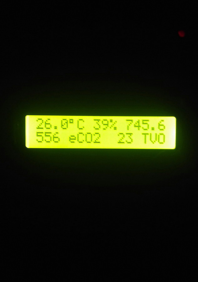

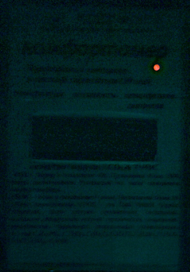

Вид ночью.
3-ночь.jpg [ 123.14 КБ | Просмотров: 9634 ]
Если подвести палец, то на расстоянии 1мм даже без касания, включается подсветка.
3-подсветка.jpg [ 47.48 КБ | Просмотров: 9634 ]
Поел черемши, прибор сразу это засек. Пришлось открывать форточку.
И как же без косяков, забыл указать, что атмосферное давление в миллиметрах ртутного столба. Ну я то знаю, и делал для себя, переделывать не буду.

В моем случае использовались по первому фото слева на право сверху вниз:
1 Блок питания 5 вольт. Для питания Дисплея. (можно любой, зачем искать то, что у меня)
2 Расширитель I2C для LCD модулей
3 Дисплей LCD-1602 (лучше использовать LCD-2004, просто такой у меня отсутствовал)
4 DC-DC down hw-613 настроен на выходное напряжение 3,3 вольта для питания всего остального (кроме дисплея)
5 GY-BM280 датчик давления, температуры, влажности
6 cjmcu-811 датчик качества воздуха (под него все и делалось, просто ему еще нужна влажность и температура)
7 TTP223 сенсорная кнопка
8 esp-12e (просто такой у меня был , можно и другой esp8266)
По работе с каждой позицией можно открывать тему на пару десятков сообщений. Если я сделал это быстро, это не значит, что легко повторить. А пояснять по каждой позиции малоподготовленному в данном направлении человеку, у меня отсутствует такой объем времени.
Тут просто идея, что вопреки общераспространенному мнению, что cjmcu-811 г-но годное только в помойку, мной сделана стабильно рабочая конструкция. Просто нужно увеличить интервал опроса времени датчика до 1 минуты и давать данные температуры и влажности со стороннего устройства, а не использовать встроенные. Таких готовых устройств в продаже НЕТ. Более того, стабильно работающих устройств с датчиком cjmcu-811 тоже в принципе пока нигде нету. По моим расчетам время до зависания (в связи с ошибкой в схемотехнике cjmcu-811) для моего устройства порядка семи месяцев. При каждой перезагрузке начало отсчета для глюка обнуляется. Можно раз в полгода и вытащить вилку с розетки и обратно вставить.
