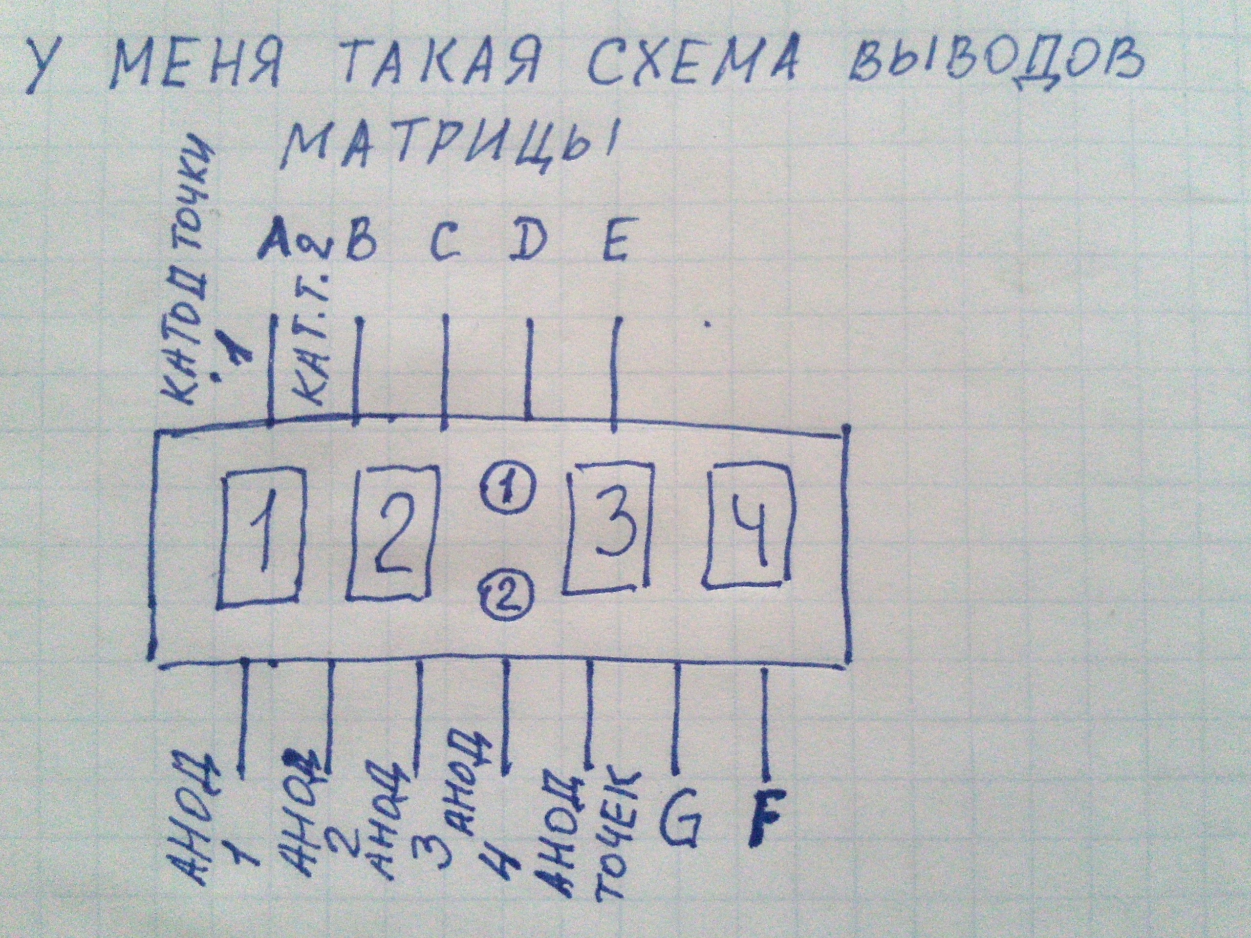

Матрица.jpg [ 356.79 КБ | Просмотров: 1633 ]
СообщениеДобавлено: 03 май 2014, 03:27
Ну как я понял, у этой микросхемы нет возможности подключения точек, это нужно отдельно как то решать, а тебе нужно что бы точки мигали или просто горели?

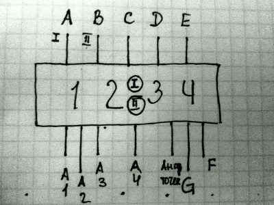

А как они будут гореть,если катод верхней точки соединен с катодом сегмента A ,а катод нижней точки с катодом сегмента B
СообщениеДобавлено: 07 май 2014, 09:32
Ты о чем? общий анод, катодом управляешь точкой, так же как и сигментами.

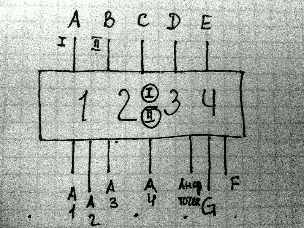

Вот такая бадяга
Схема матрицы.jpg [ 1.6 МБ | Просмотров: 1609 ]

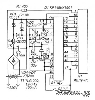

вроде бы для управления точками используют 26-ую ногу микрухи... по крайней мере на аналогичных схемах она подключена к лампе-индикатору...
