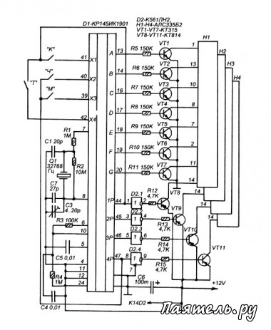

был сегодня на радиорынке...купил детали для вот этой схемки,которую давиче нашел на просторах интернета...детали обошлись в 150 руб!!!

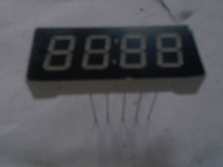

купил вот такую лед-матрицу...но как её прилепить в эту схему-никак не могу понять... :?
Фото0067.jpg [ 31.1 КБ | Просмотров: 1369 ]
СообщениеДобавлено: 19 апр 2014, 19:35
Сообщения: 310
Откуда: Ростов-на-Дону
место жительства: РнД,СЖМ
у неё 12 выводов.5 с одной стороны,и 7 с другой..

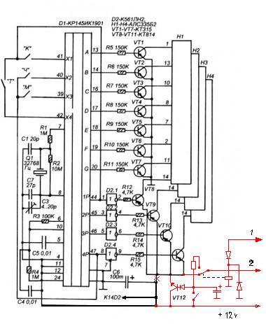

за текущее время изменились и требования к часам,сейчас оглашу...
1)матрица должна индицировать только при включенном зажигании или нажатии на "специальную кнопку",при этом сама схема должна работать постоянно
2)про включении габаритных огней яркость матрицы должна уменьшаться
как вы считаете,привильно ли я внёс изменения в схему????? :? ;)
Копия 1358932232_chasy_svetodiod_indik.jpg [ 36.35 КБ | Просмотров: 1369 ]
СообщениеДобавлено: 19 апр 2014, 19:55
Сообщения: 310
вывод 1 подключается к габаритным огням
вывод 2 подключается к замку зажигания

Модель индикатора скажи.
СообщениеДобавлено: 20 апр 2014, 13:28
Сообщения: 310
в том то и беда что нет ни единой надписи... вчера решил проверить её тестером... вроде работает... понял л что 7 выводов это отводы от каждого сегмента всех четырех цыфр,там где 5 выводов...четыре из них-питание каждой цифры ,а пятый-питание точек,но оно обратной полярности...
