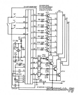

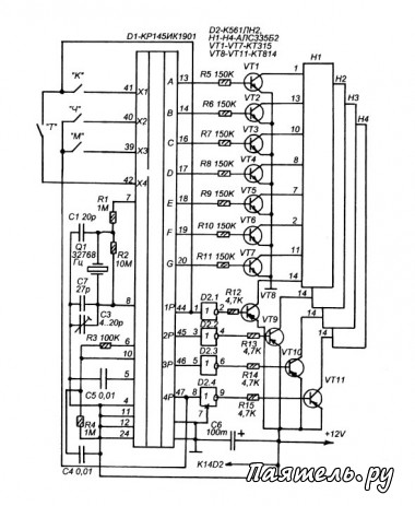

а это моя схема...
1358932232_chasy_svetodiod_indik.jpg [ 49.94 КБ | Просмотров: 2169 ]

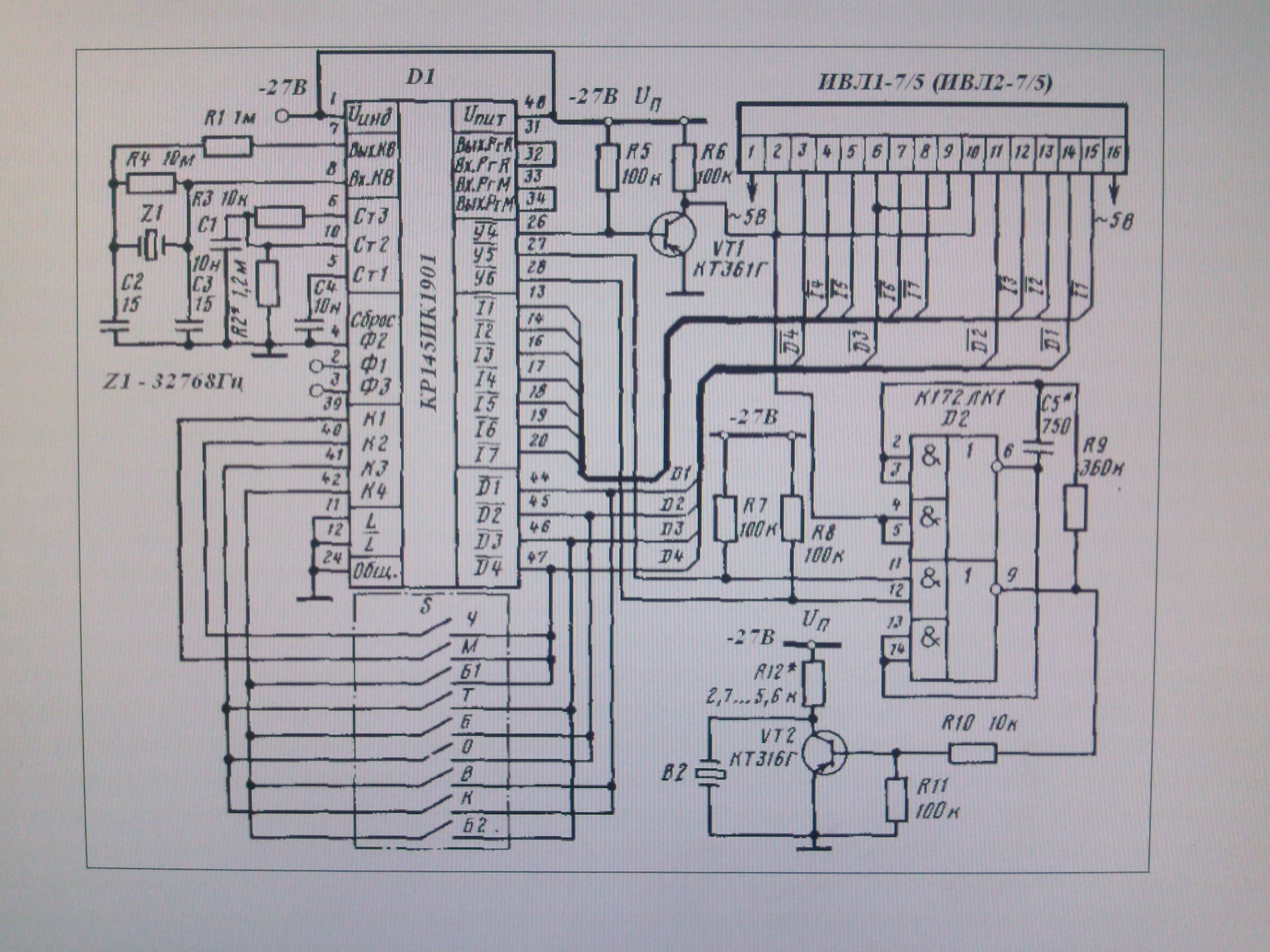

Ладно,буду пока макет собирать. у меня есть плата с этой микрой и индикатором ивл 2... что это и с чего не знаю. но буду привязывать к НЕЙ компоненты моей схемы... и узнаю что получится

Начал перечитывать статью... и обнаружил некий казус. в схеме написано что микросхема D2 К561ЛН2 (на ней я и собрал макет),а в тексте статьи указана микросхема К561ЛЕ2. и чему здесь верить!?
СообщениеДобавлено: 12 май 2014, 10:39
Верить нуна тому шо в схеме,а именно К561ЛН2.
К561ЛЕ2 имеет другую начинку и не имеет усилителей(инверторов).
