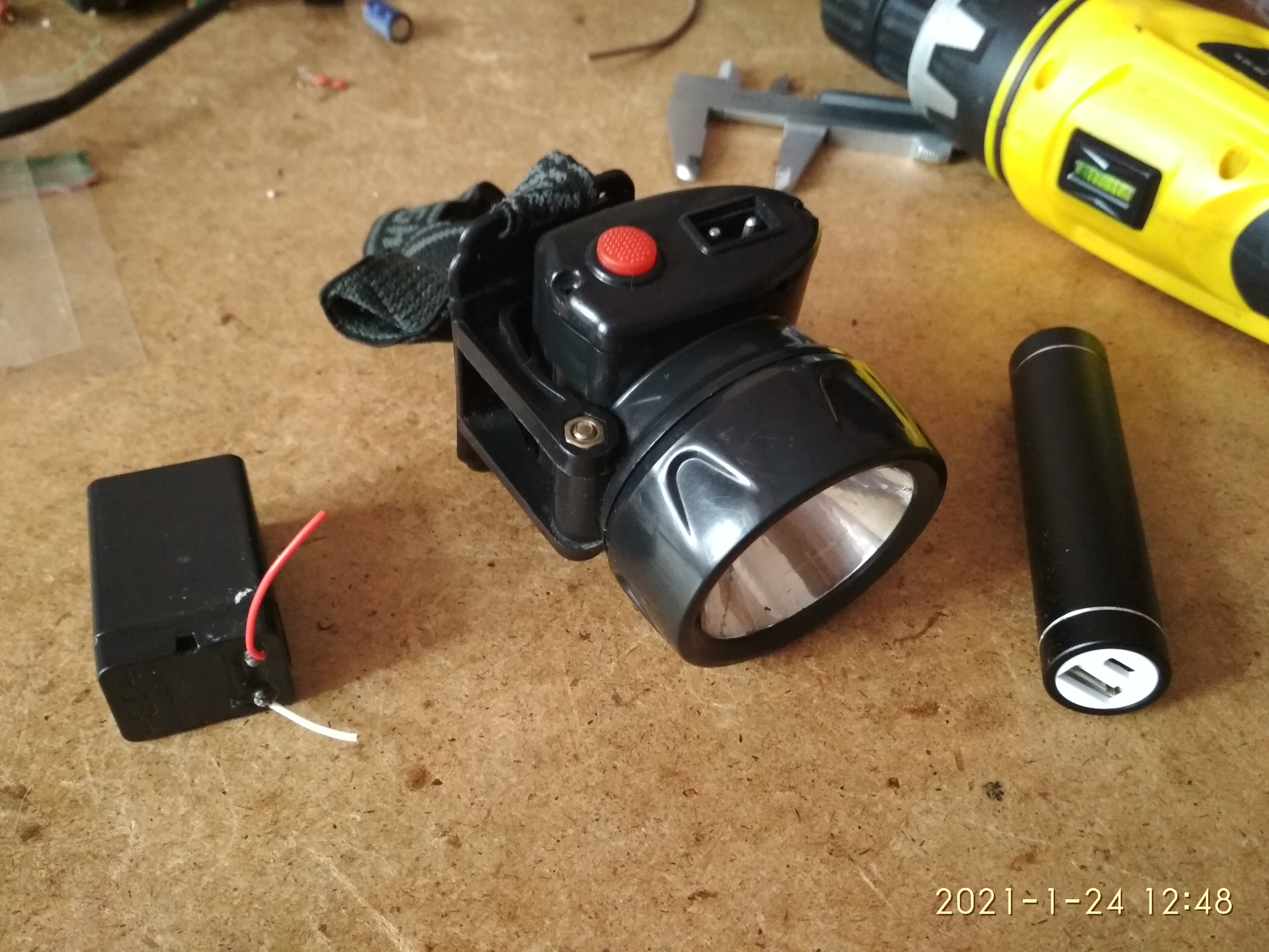

Да, не помещается, даже если припаять. Преимущество что в пауэрбанке - удобство зарядки. Переделка понравилась, Принесли ещё вот такую тушку для переделки:
IMG_20210124_124806[1].jpg [ 3.93 МБ | Просмотров: 7818 ]
Опять с таким же дохлым аккумулятором. Этот с одним светодиодом на две яркости, выводы на выключатель сделаю от USB т.е. от 5V, для предохранения незащищенного аккума от переразрядки, придется подобрать гасящие резисторы.

Да неужели там нет места для платы зарядки, я и в меньший корпус её ставил, акум тож с наружи. Удобно тем что на плате разъём как на сотовых, и любым зарядником можно зарядить. Зачем это возня с резисторами. Угробить акум можно так. Тем более на плате и защита есть от слишком низкого разряда, что очень важно для таких акумов и индикация полной зарядки. Я надеюсь знаешь о какой плате идёт речь. Хотя каждый волен выбирать.

Знаю про эту платку. Здесь проблема сам аккум 18650 не влазит, а у маленьких и емкость мала, а в повербанке уже все готово и микро USB для зарядки и контакты, надо только отверстие для проводов сделать. А еще есть и USB выход - можно телефон подзарядить. Резисторы нужны для уменьшения тока на светодиоды.
