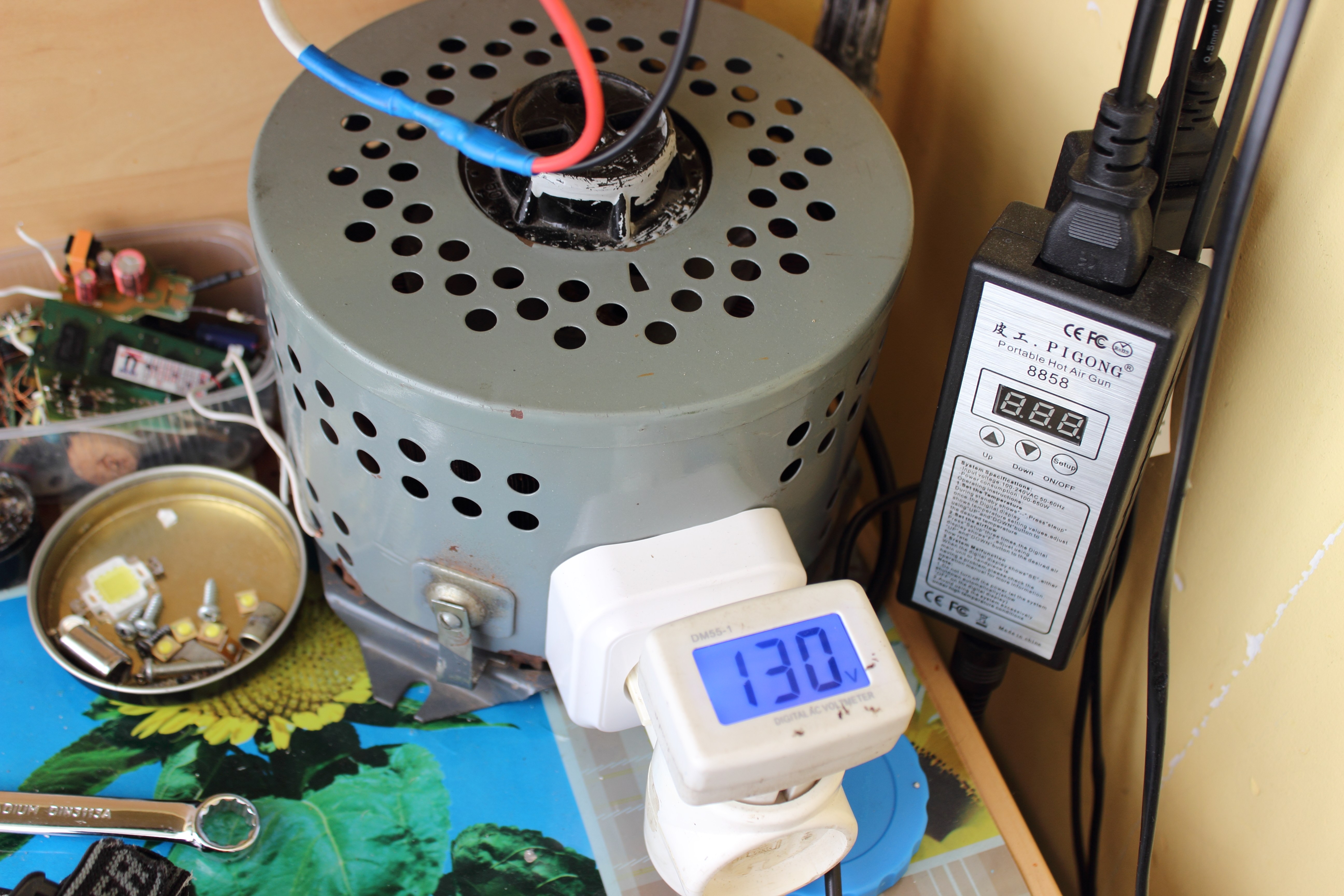

Латр для этих целей преобрел, при 112В загорается индикатор перегруза, до этого на холостом ходу вентиляторы гудят как надо и 13В постоянных

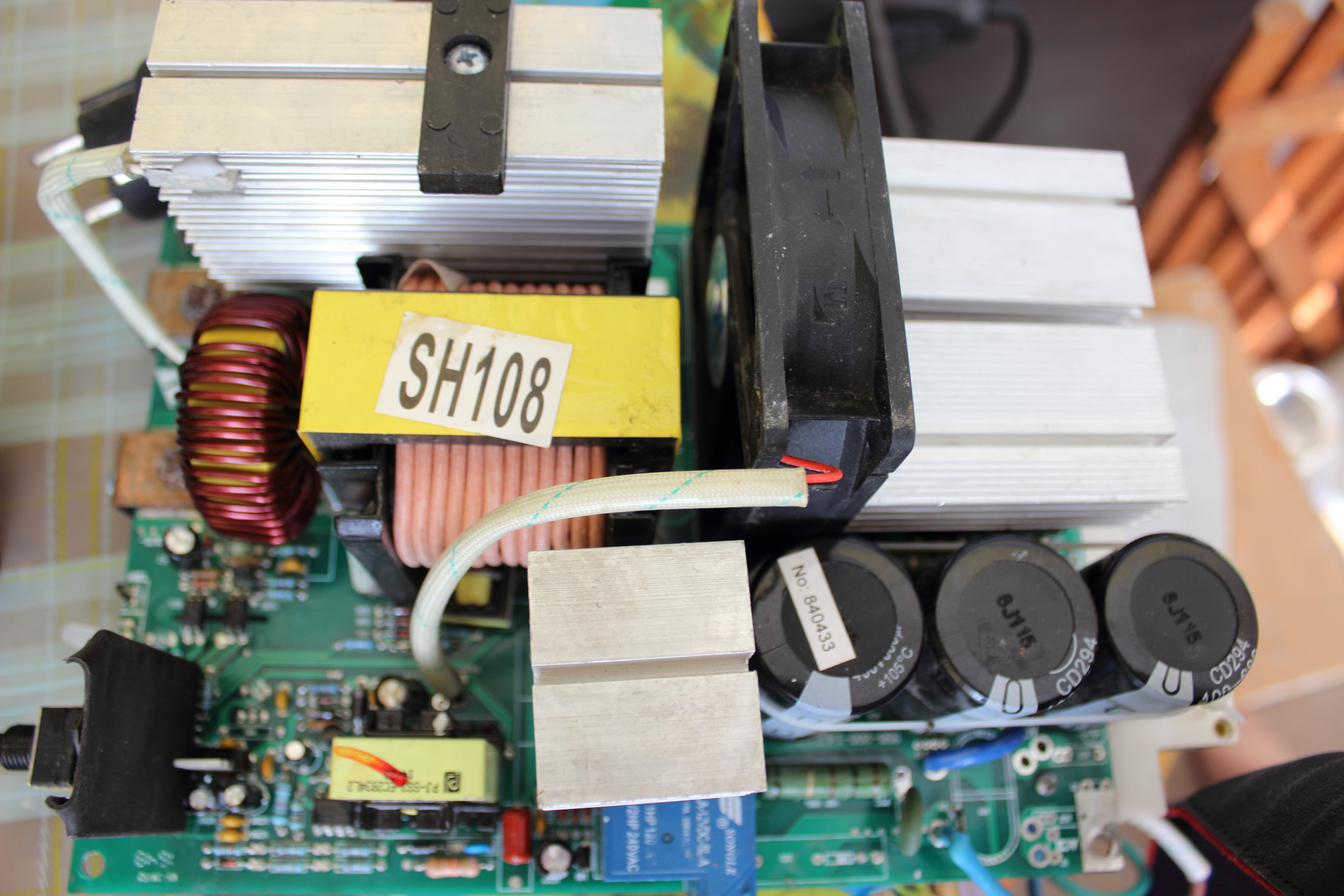

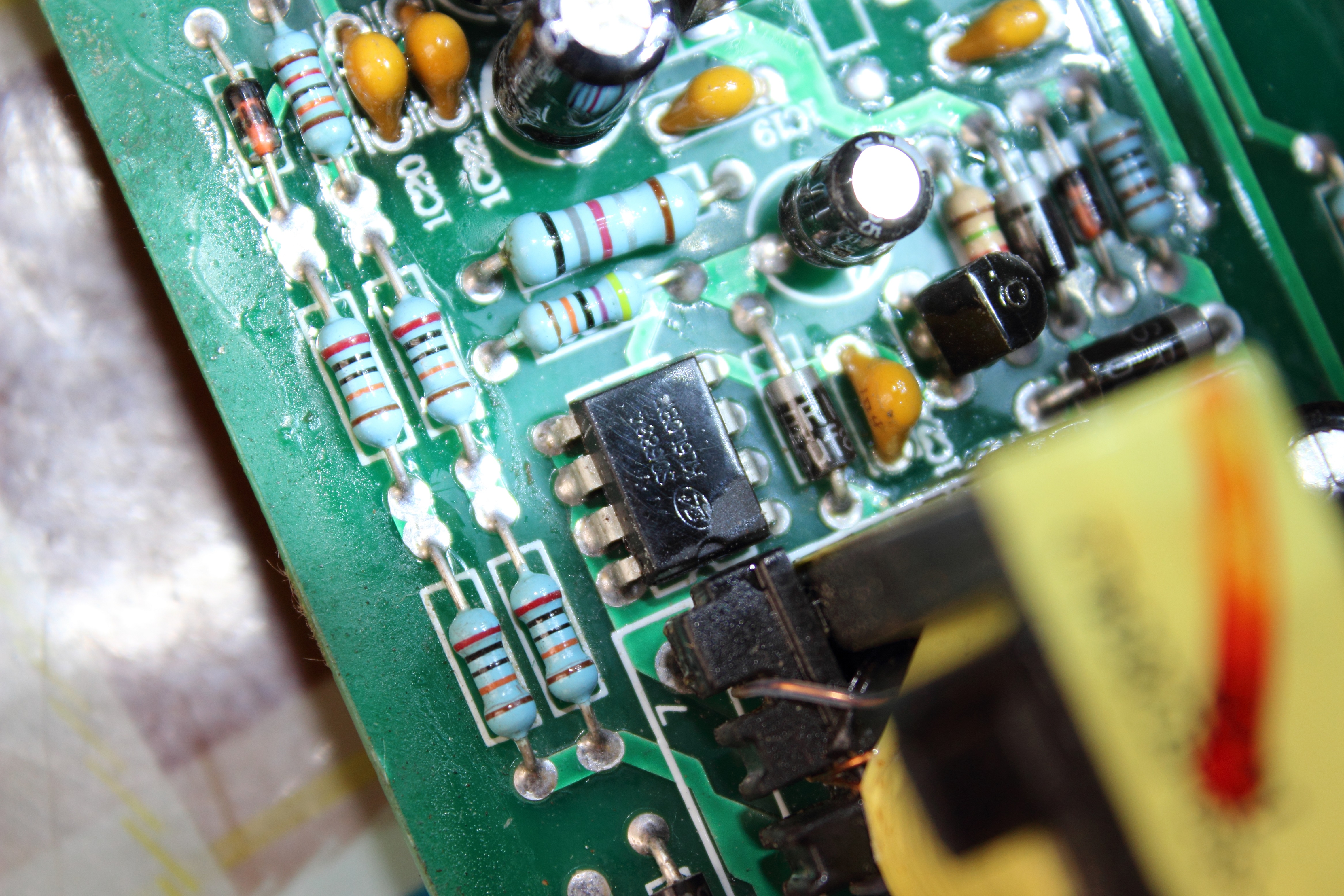

немного фото mega_shok

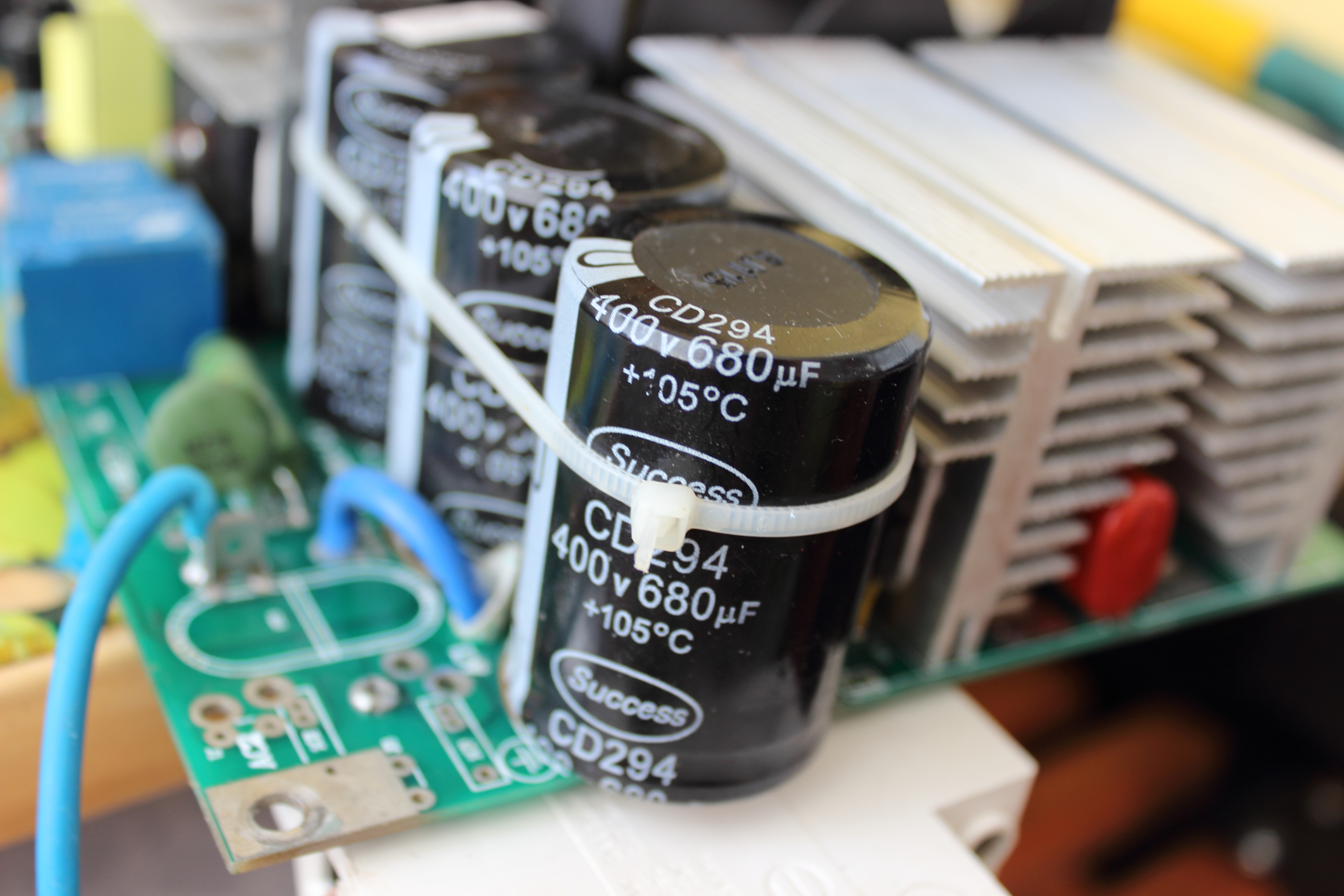

DPP_0003.JPG [ 9.89 МБ | Просмотров: 8314 ]
Комментарий к файлу: конденсаторы 680мкФ, во всех схемах 470, плюс параллельно им стоят резисторы по схеме на плате их не нашел

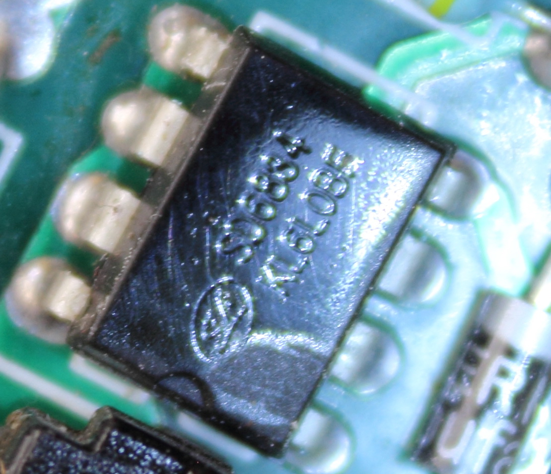

DPP_0002.jpg [ 311.39 КБ | Просмотров: 8314 ]
Комментарий к файлу: блок питания как я понял собран на этой микрухе так как с ее ноги запитан транс

гугл ничего не дает по этой микрухе. Скажите полевой транзистор бывает в таком корпусе? В итоге занимаюсь поиском схемы :?
