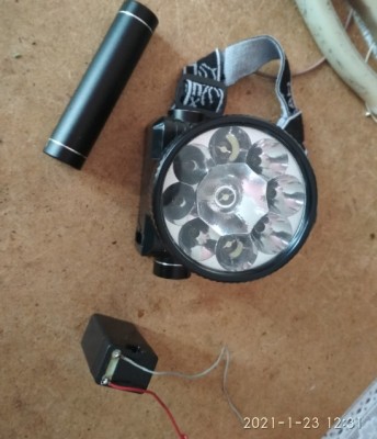

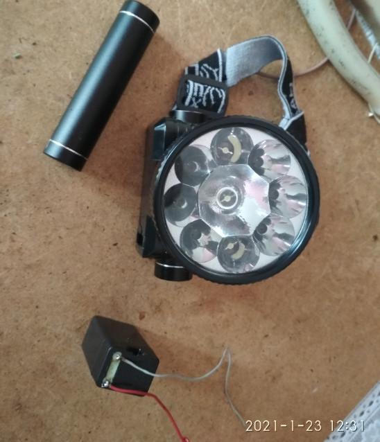

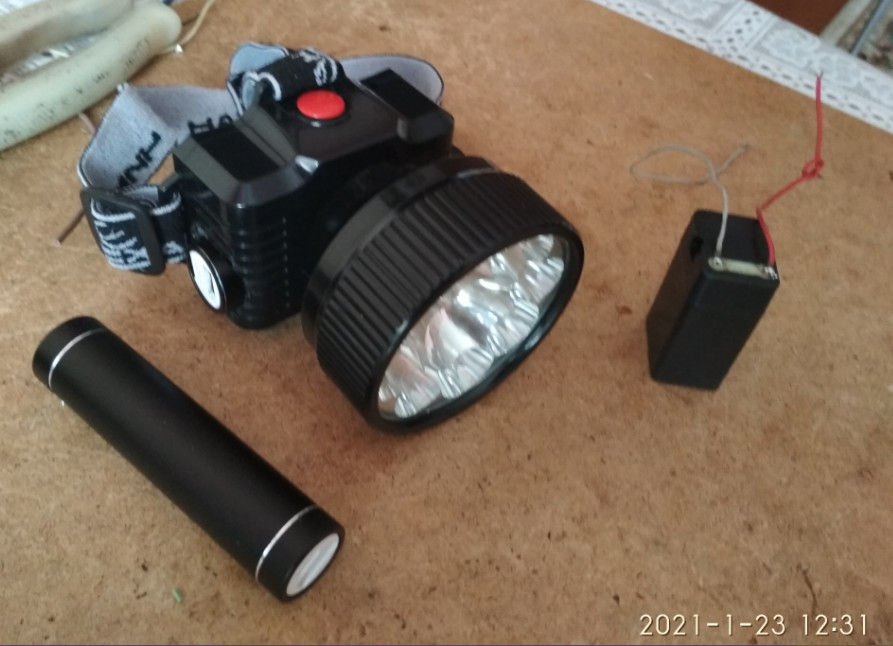

Вот моя работа ;) , по просьбе товарища переделал со свинцового на литий. Для простоты крепления аккума и удобства зарядки применил пауэрбанк с Али. В головке 3 светодиода по схеме 1+2, 10ти миллиметровые 0,5W, подключены просто через резисторы, напрямую к аккумулятору хотя места для драйверов есть, просто под рукой не оказалось.
2021-01-23_133507.jpg [ 84.83 КБ | Просмотров: 6138 ]
2021-01-23_133527.jpg [ 115.19 КБ | Просмотров: 6138 ]
 Заголовок сообщения: Re: Фонарик LI-ION
СообщениеДобавлено: 23 янв 2021, 16:37
Сообщения: 3237
А что сам 18650 с платой зарядки не поместился наверно?
