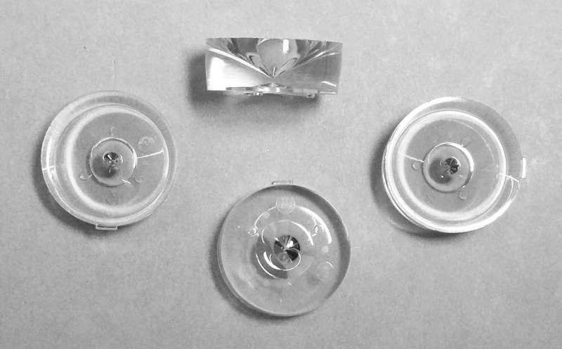

Dmitry 65 писал(а):
родные линзы нестандартные, основание квадратное. Не совпадает с круглыми . Можно прилепить и те которые на трех точках приклеены но придётся снимать слой краски с планки до подложки, но там проходят дорожки. А на краске возможно держатся, не будут
насчет квадратных линз это знакомая фигня, встречались уже. Да, у них входной размер отверстия маленький- если другие светики ставить, то "ореол" возникнет. А вот счет краску соскребать- это не обязательно, линзы клеял уже, было дело, нормально держатся.
Впрочем, если клиент ждет, то заморачиваться смысла нету. :)

Сейчас я пользуюсь УФ. А герметик не пристаёт к пластику почему то и держит так себе. Был случай - спустя год принесли снова, тогда менял 8 штук и из них две линзы гляжу валяются в корыте, поэтому и перешёл на УФ.
СообщениеДобавлено: 28 янв 2023, 17:03
linza_1.jpg [ 113.7 КБ | Просмотров: 240512 ]
Приклеил вот такие УФ клеем . Вроде держатся неплохо. Засветов нет.
