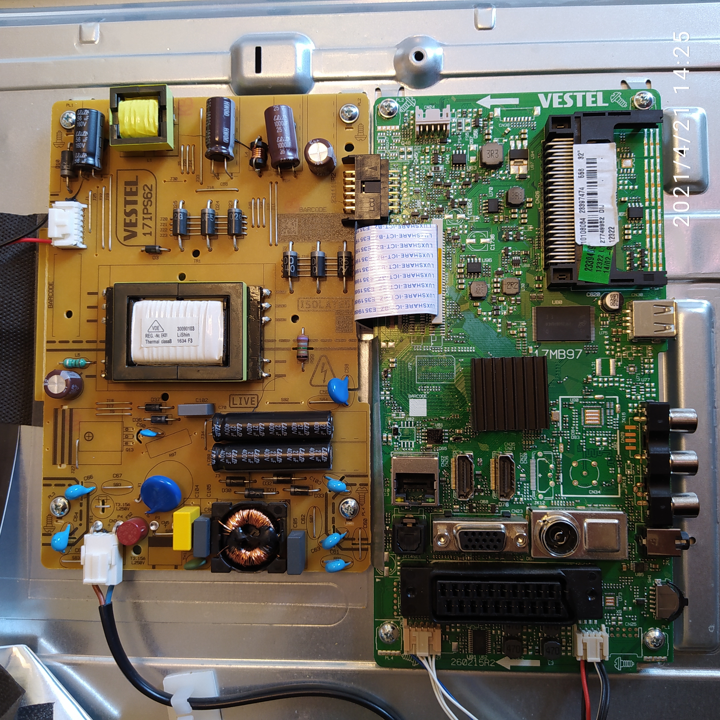

Всем здравствуйте!

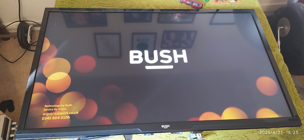

Ищу прошивку на телевизор BUSH DLED32265HDDVDBX
При включении в сеть, сразу стоит на заставке BUSH.
Кнопки не работают. Красная лампочка мигает примерно 60сек.
Перезагружается опять прямо в заставку. И так по кругу.
Напряжения на БП в норме: 3.3в 5в 12в есть. На МП, микросхеме U81 (25L1606E), 3.3в есть
Старую прошивку вставляю на осмотр специалистам.
PS.: Обновить через USB тоже не получаеться. Флешку использовал и на 4GB, и на 2GB
Спасибо всем за любую помощь.
Model: DLED32265HDDVDBX
MainBoard: VESTEL 17MB97
Chip: IC 25L1606E U81
PowerBoard: VESTEL 17IPS62
Panel: VES315WNDL-2D-N14

Майн от Vestel то можно и прошивку искать по этим данным тогда. Но там ещё и HAHD есть судя по фото и проблема ещё и там может быть.

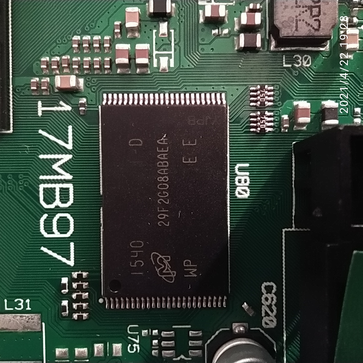

Стесняюсь спросить шо за нанд стоит?
Выкладываю ;)
nand.jpg [ 917.88 КБ | Просмотров: 11483 ]
