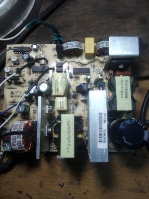

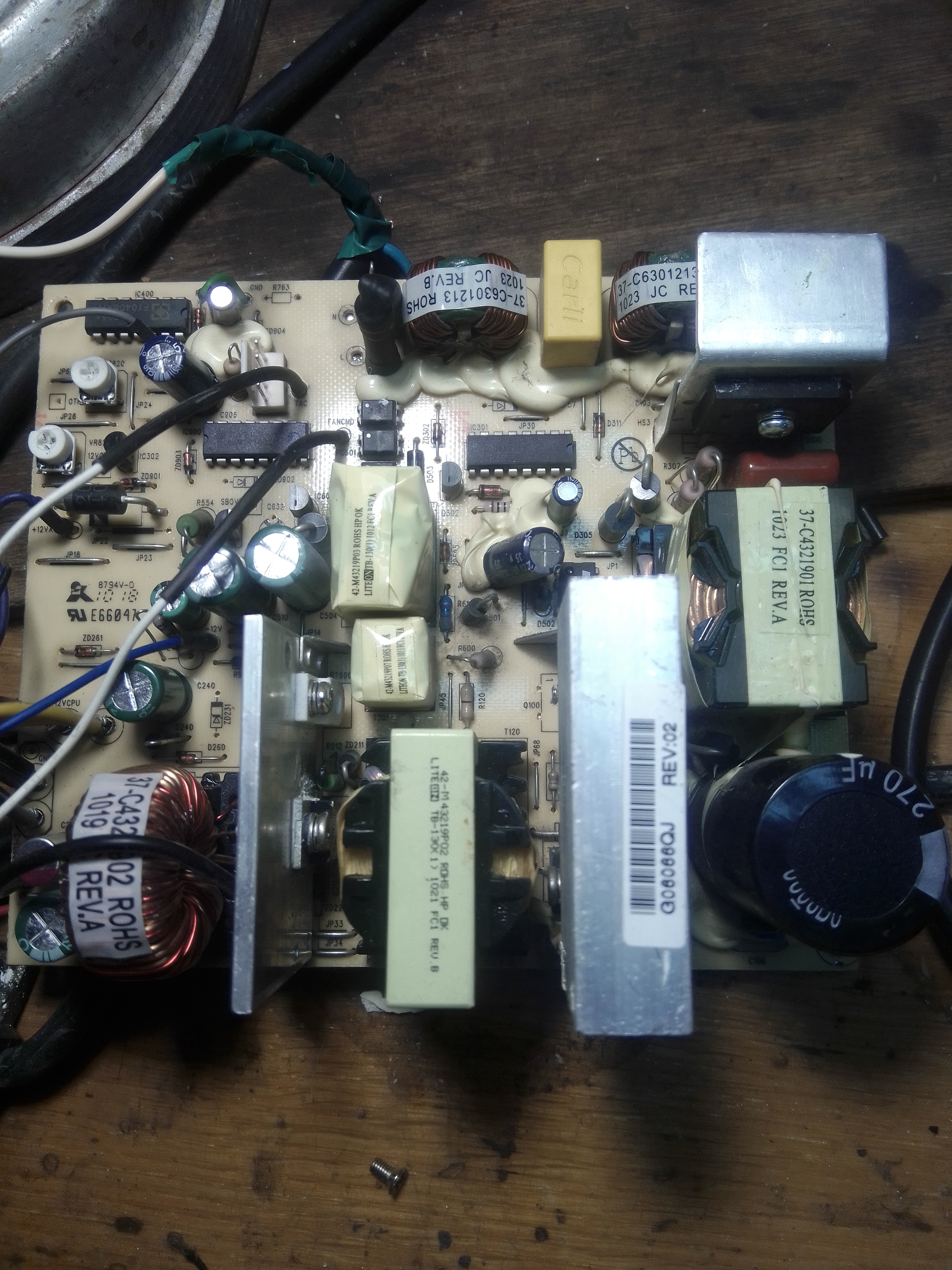

Попался "в подарок".... Заменил конденсаторы вздутые и просевшие, и б.п. запустился.

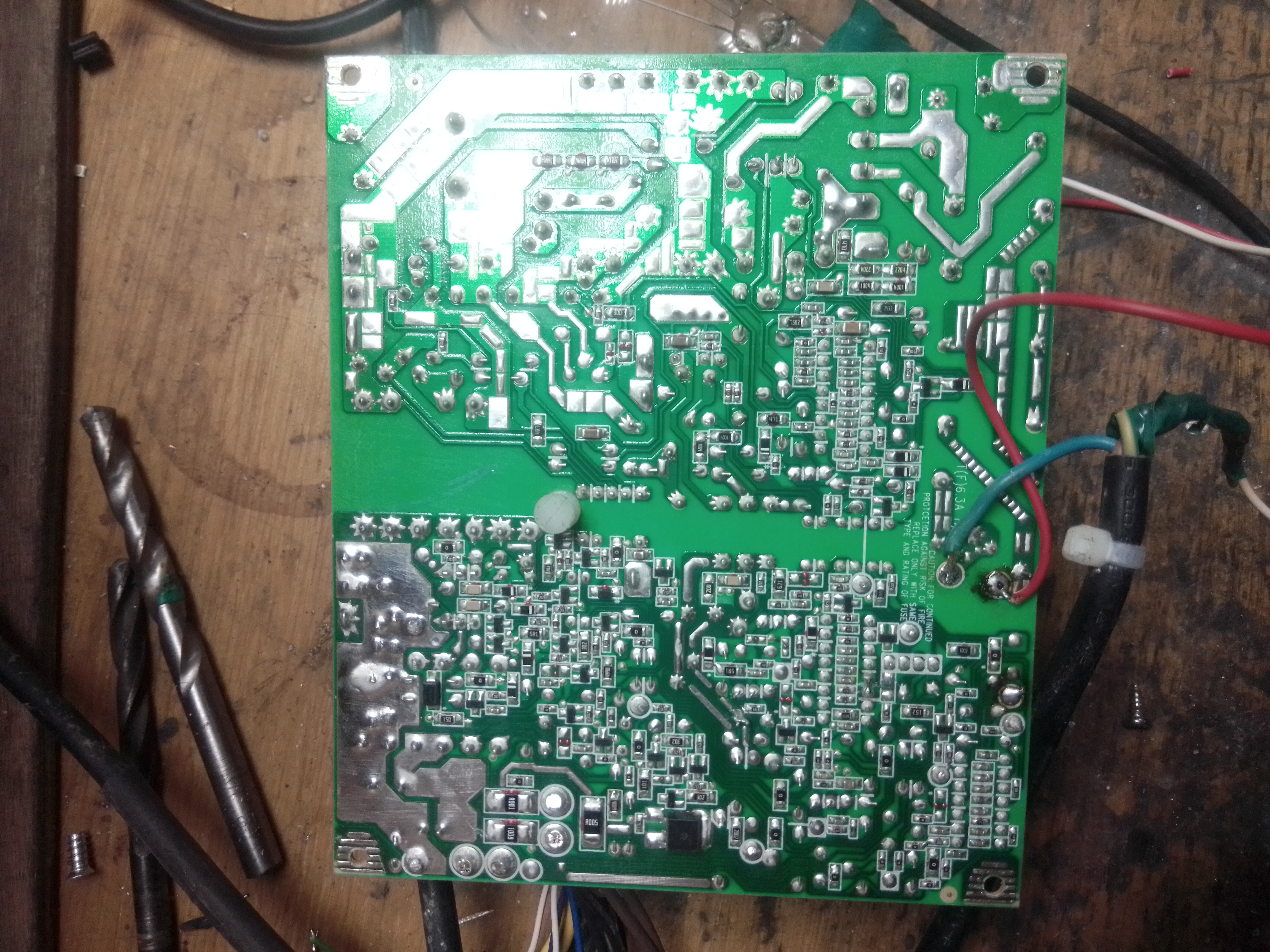

Теперь думаю сделать его регулируемым. Много там smd деталей. Управление от TL549(494 аналог).
Ищу его схему. PS-4321-9HA REV:A
IMG_20201224_222346.jpg [ 4.8 МБ | Просмотров: 15367 ]
IMG_20201224_222251.jpg [ 4.36 МБ | Просмотров: 15367 ]

Ну в итоге сделал только регулируемое напряжение, от 3,5v. Максимальное пока не знаю т.к. кондёры 16v ещё не поменял. Регулирую пока до 20v.
Заказал у китайцев многооборотный резистор. Чтоб плавно регулировать.
Теперь надо покумекать о регулировке тока.
