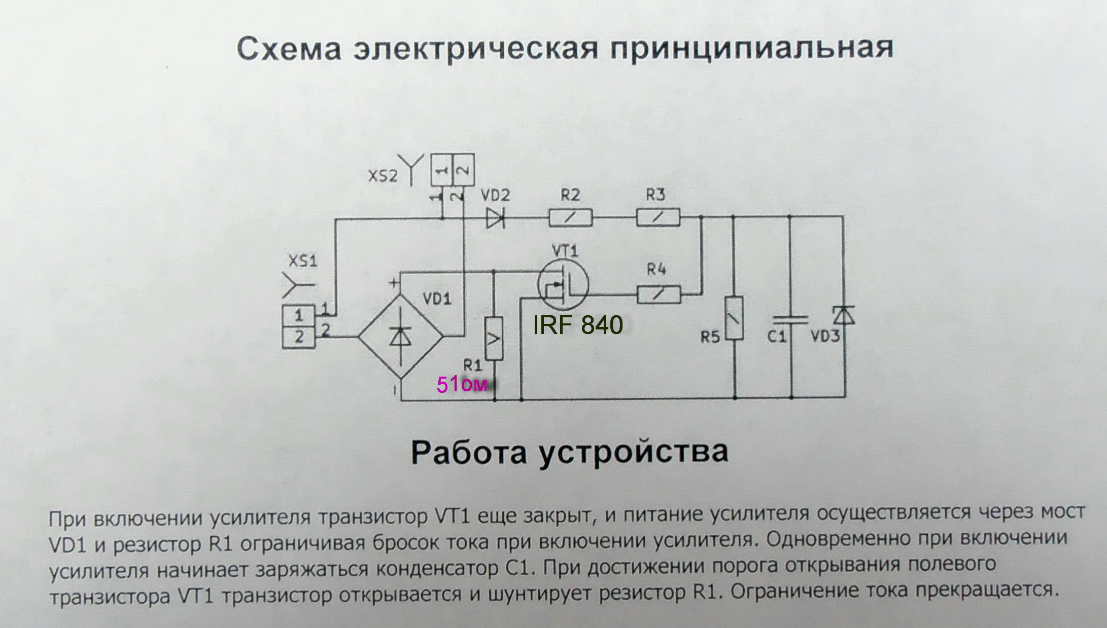

Хочу собрать эту схему.
Может у кого есть номиналы деталей?
