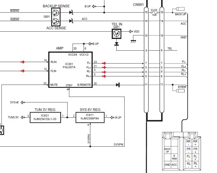

Есть магнитола,но отсуствует шнур со штекером. Помогите подключить без шнура.

Что автосалон ломанул? :lol:
Лови схему
Распиновка.JPG [ 48.15 КБ | Просмотров: 2074 ]
