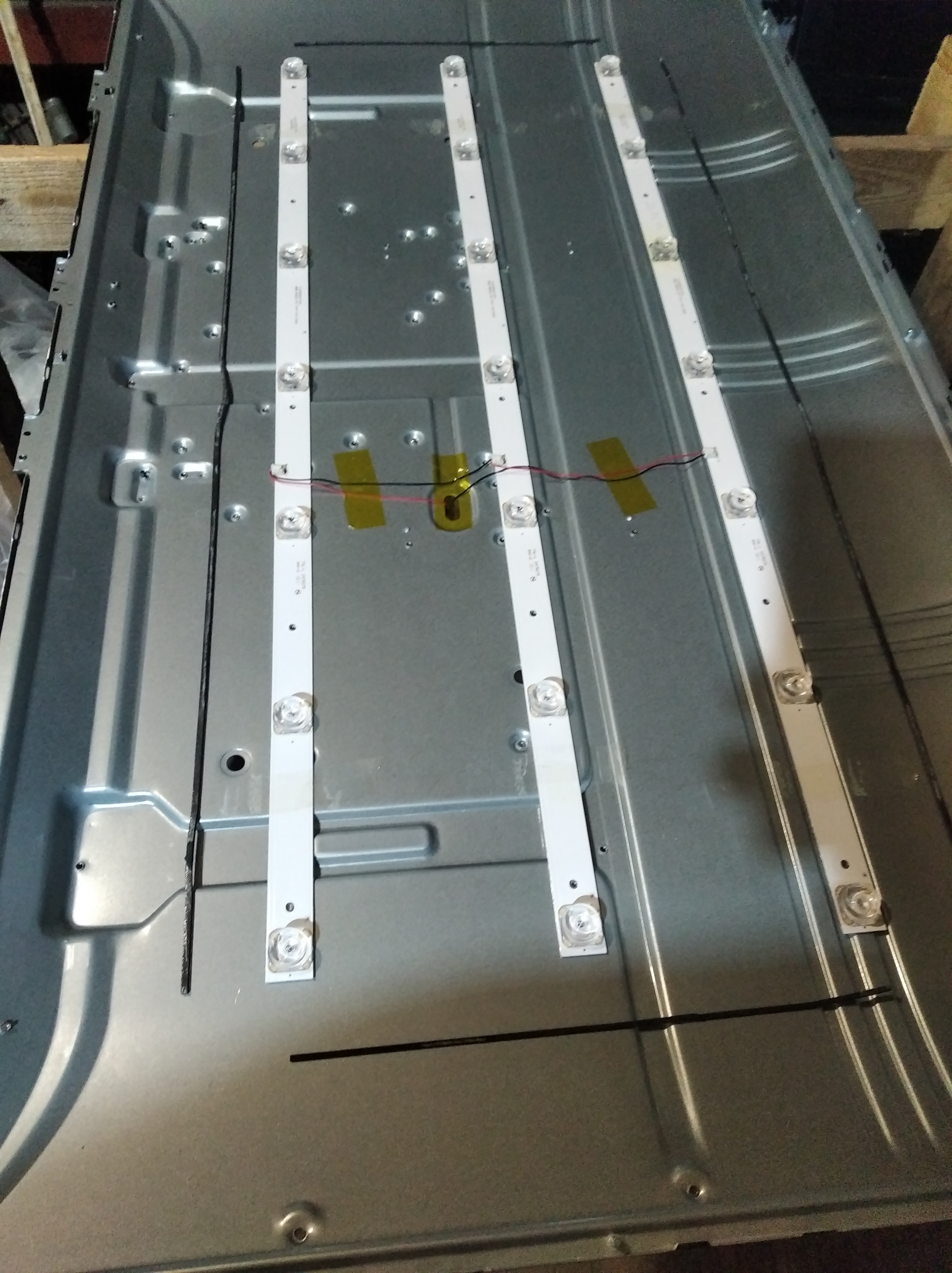

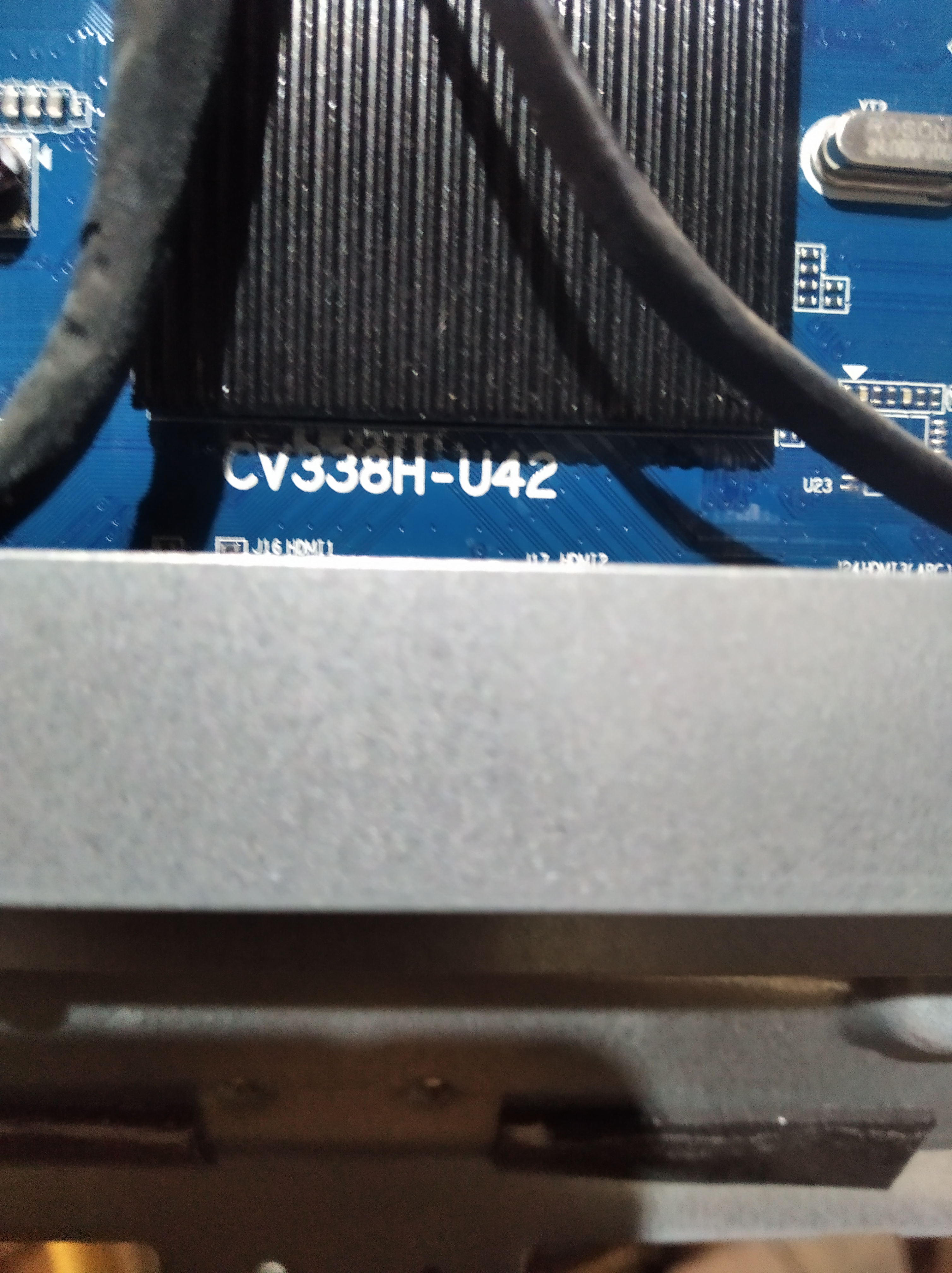

STARWIND SW-LED39R401BT2S
main CV338H-U42

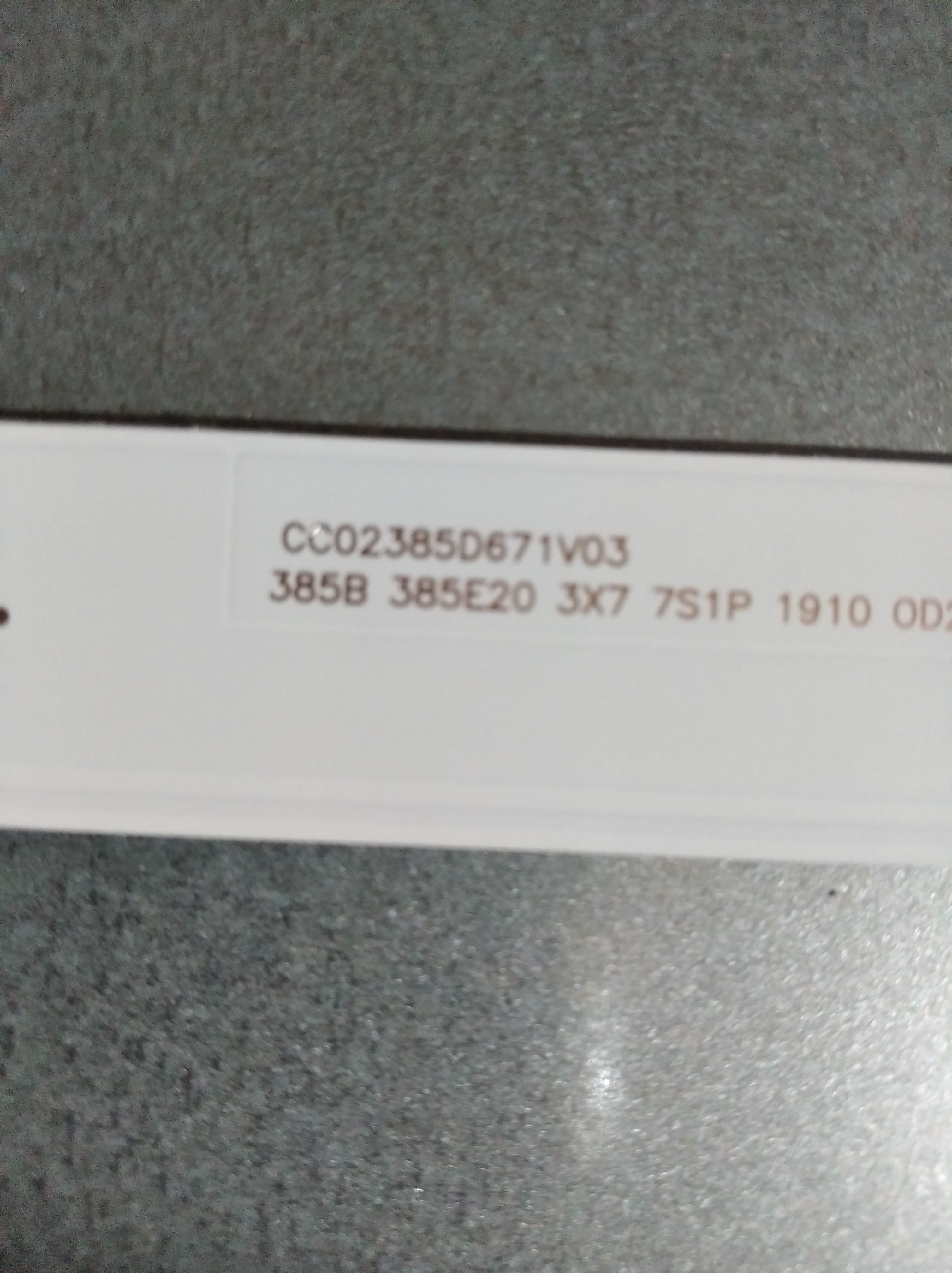

светуны 3535 белый,широкий минус,3 v 1 вт напруга 63 v
Столичная сборка,разбирается не плохо,но много болтов.
Матрас не приклеен и стекло толстое внушает доверие.
Ток подсветки скидывать выпаяв два реза по 1 ом,названий у них нет,но на фото видно два верхних в наборе.
Ток был 590 мА стал 310 мА.

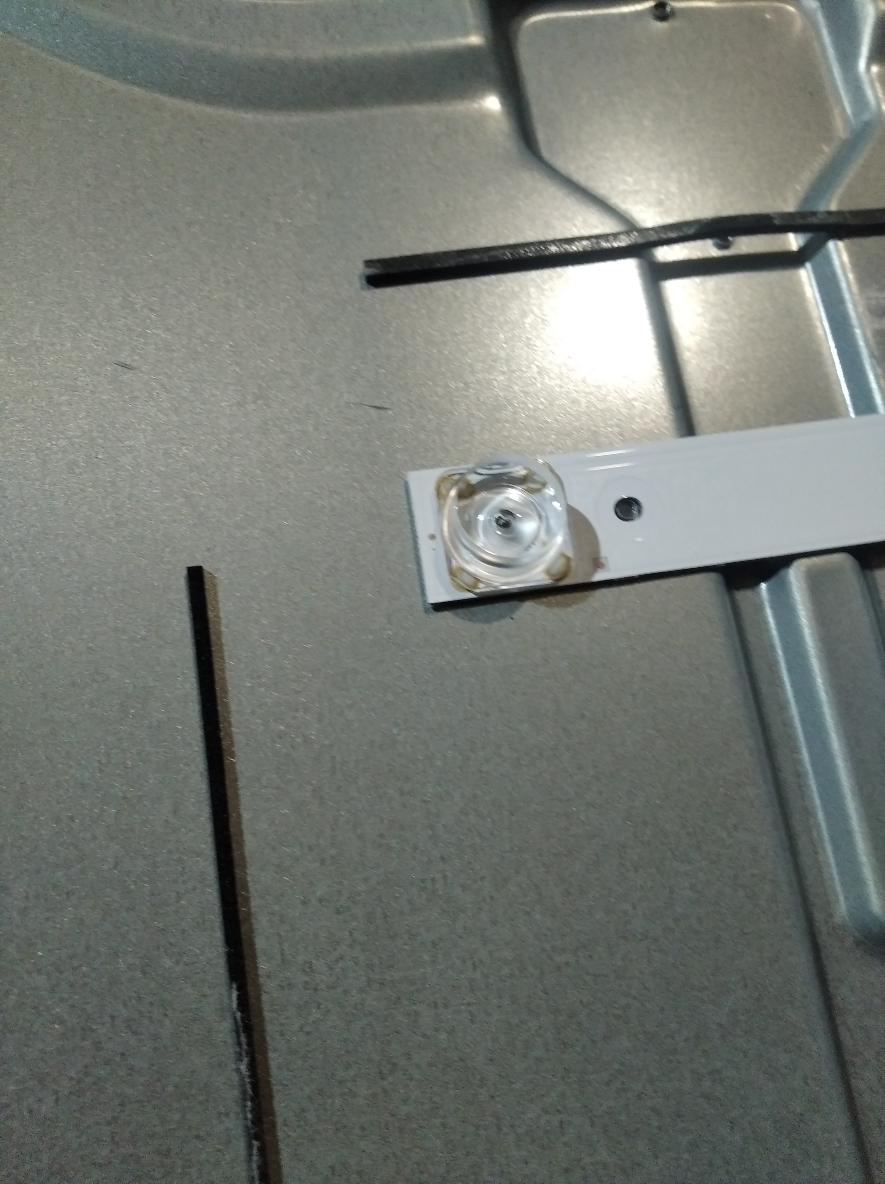

линзы круглые с квадратным основанием на четыре посадочных места.

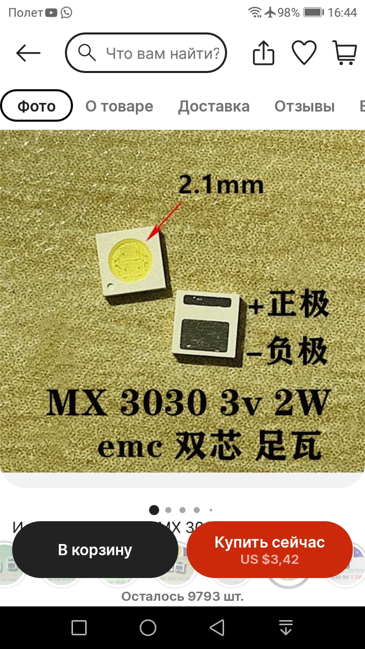

Screenshot_20230126-164450.jpg [ 521.27 КБ | Просмотров: 225770 ]
Блин не могу найти, нужны точно такие только на 6 вольт. И с таким размером излучателя. Именно с такими контактами. Можно и на 1,5 или 1,8 ватт. Уже рябит в глазах на али. Может кто удачливей или кто заказывал . Стоят в этих новых ТВ Ясень.

Все как всегда... Отмочат отсебятину, а ты мучайся :mad:
Мои источники закупа на этой странице:http://remtv-secret.ru/svetodiody-dlya-televizorov/
По самой нижней ссылке 5 видов светодиодов, глянь, может и подойдут какие.
а если взять стандартные и линзы другие прилепить? наверняка донорских планок куча в загашнике имеется ;)
СообщениеДобавлено: 26 янв 2023, 17:13
Планок бу с поджаренными светиками целыми мешками и линз тож . Но дело в том что родные линзы нестандартные, основание квадратное. Не совпадает с круглыми . Можно прилепить и те которые на трех точках приклеены но придётся снимать слой краски с планки до подложки, но там проходят дорожки. А на краске возможно держатся, не будут. Приходится заказывать целиком планки, благо китайцы молодцы уже подсуетились немного под Ясени.По ссылке этой я уже смотрел. Подходит излучатель но контакты не те и наоборот. Пока проще ждать планки, клиент не против.
