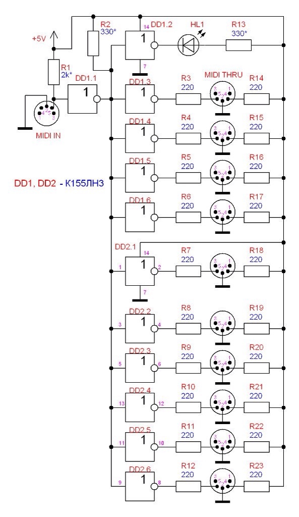

Схема с заморского сайта, немного переделана (не мной).
Может кому пригодится:-)))

А ты ей пользовался? Музыкант? :)

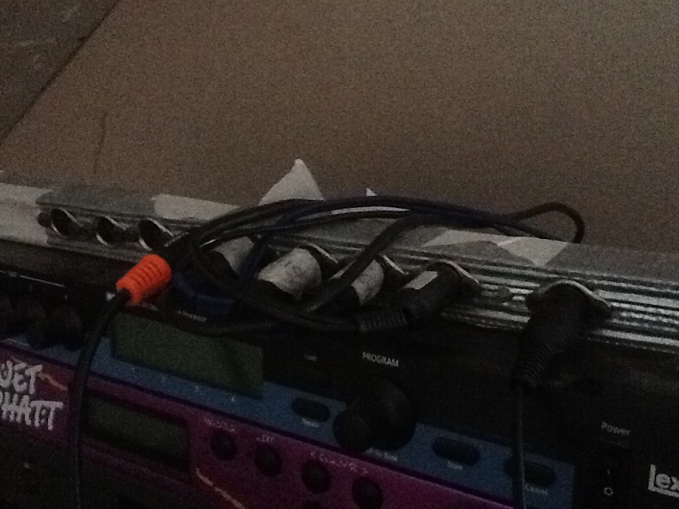

Я ее сделал уже как пару лет назад и использую до сих пор.

Понятно. А то что я собирал для синтезатор так и осталось лежать без дела.
