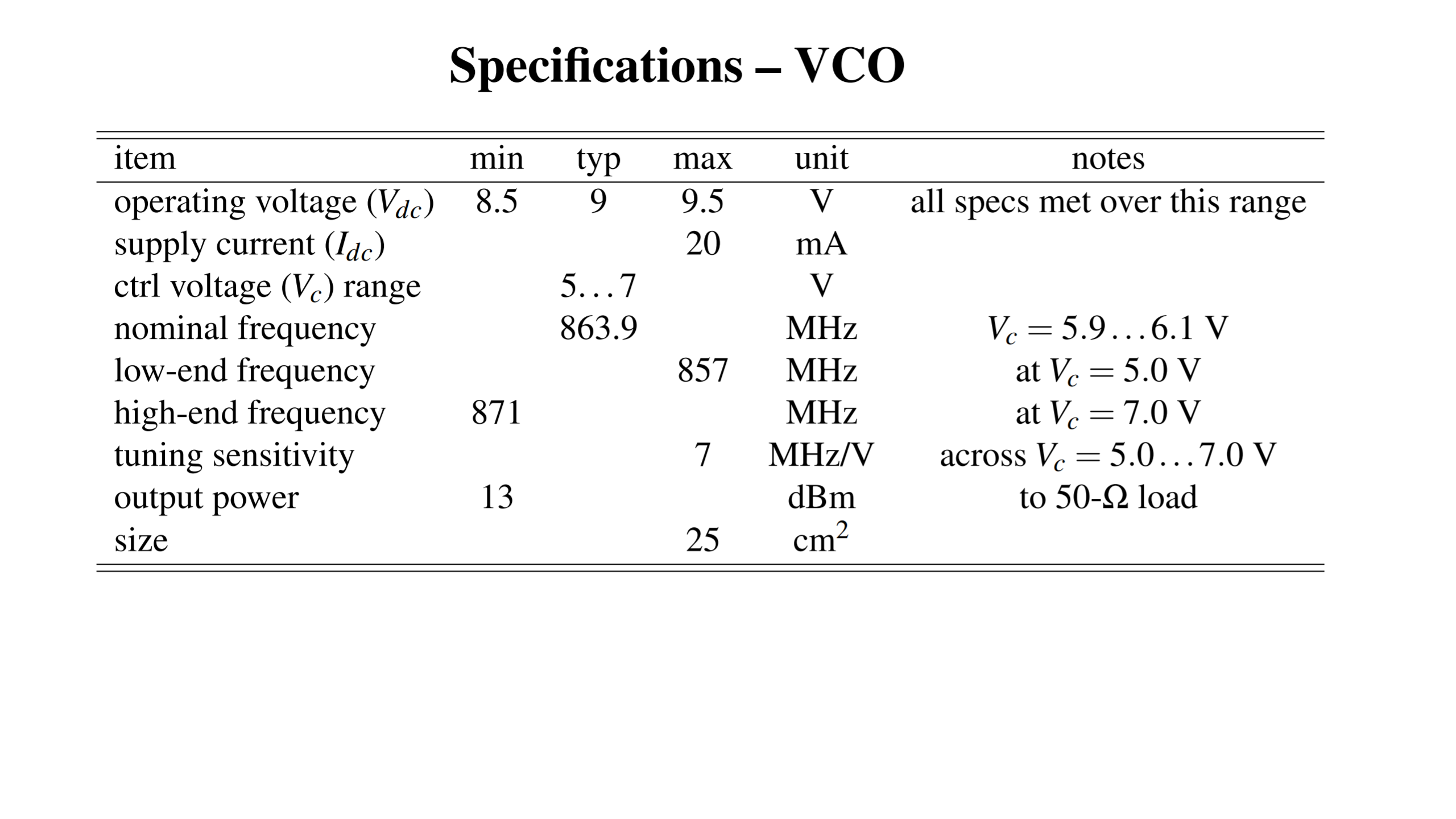

Господа, требуется срочная помощь, Необходимо собрать ГУН(VCO) с следующими параметрами, однако не знаю даже куда бежать. Прошу о помощи!
Screenshot_20161028-154806.png [ 329.78 КБ | Просмотров: 10373 ]

frendmik прежде чем вкладывать статьи из инета и схемы что ты любишь делать как я посмотрю и типа что под рукой было с начала глянь на параметры частоты ГУН что просит автор темы, и твоя схема из инета и близко не подходит по параметрам и он скорей всего видел эту схему. И никто его не игнорировал, лучше уж не ответить чем вести по не правильному пути. И тем более что автор не проявлял интерес больше к теме и не настаивал на ответе. Карма блин. :D
Либо автор ошибся с определением нужных ему параметров, поскольку тема про музыкальное оборудование, либо тему надо было перенести в высокочастотную схемотехнику. Либо полностью удалить. Хочешь как лучше, а получается как обычно, через Znaikу. :P :lol:
