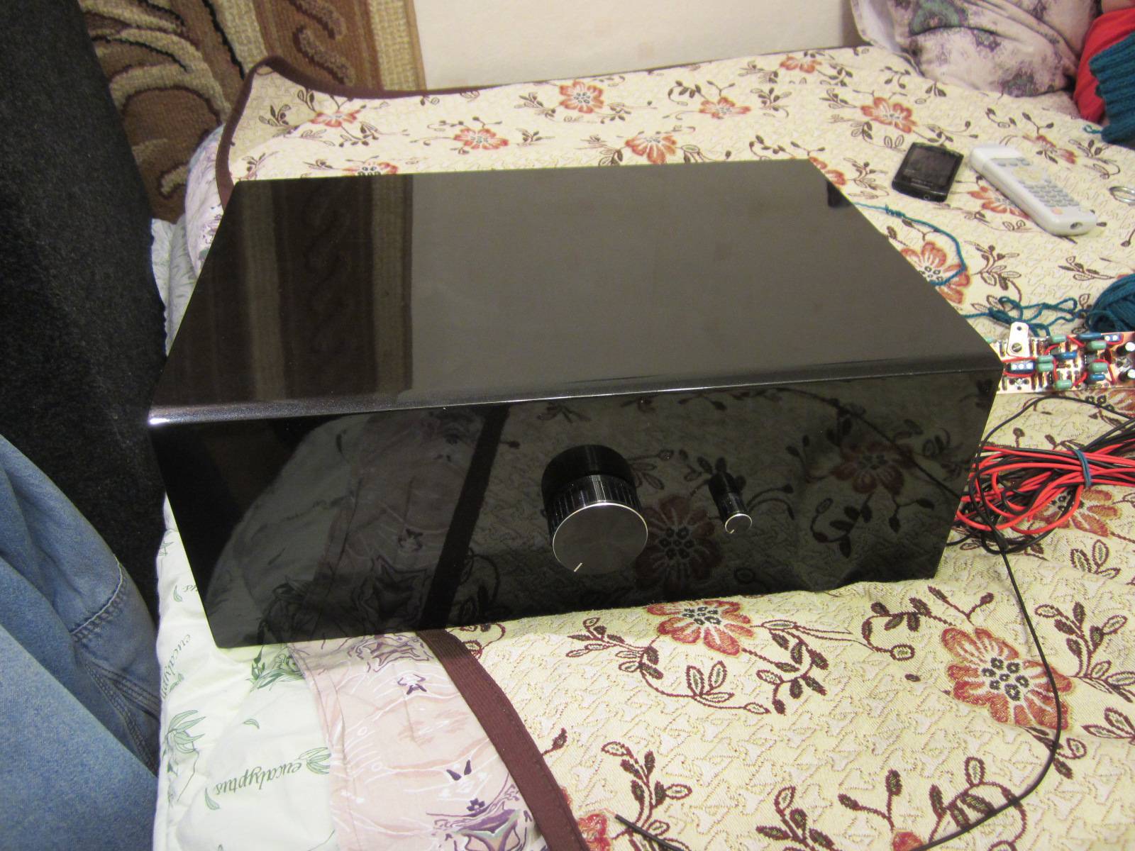

Я сделал иначе, скрутил из 8мм оргстекла, зашпаклевал, зашкурил это дело, и автоэмалью облил. В черный металлик,
под лак. На века! :)

Четко! Оргстекло как между собой закреплял? просто автоэмалью покрывал или лаком сверху? :)

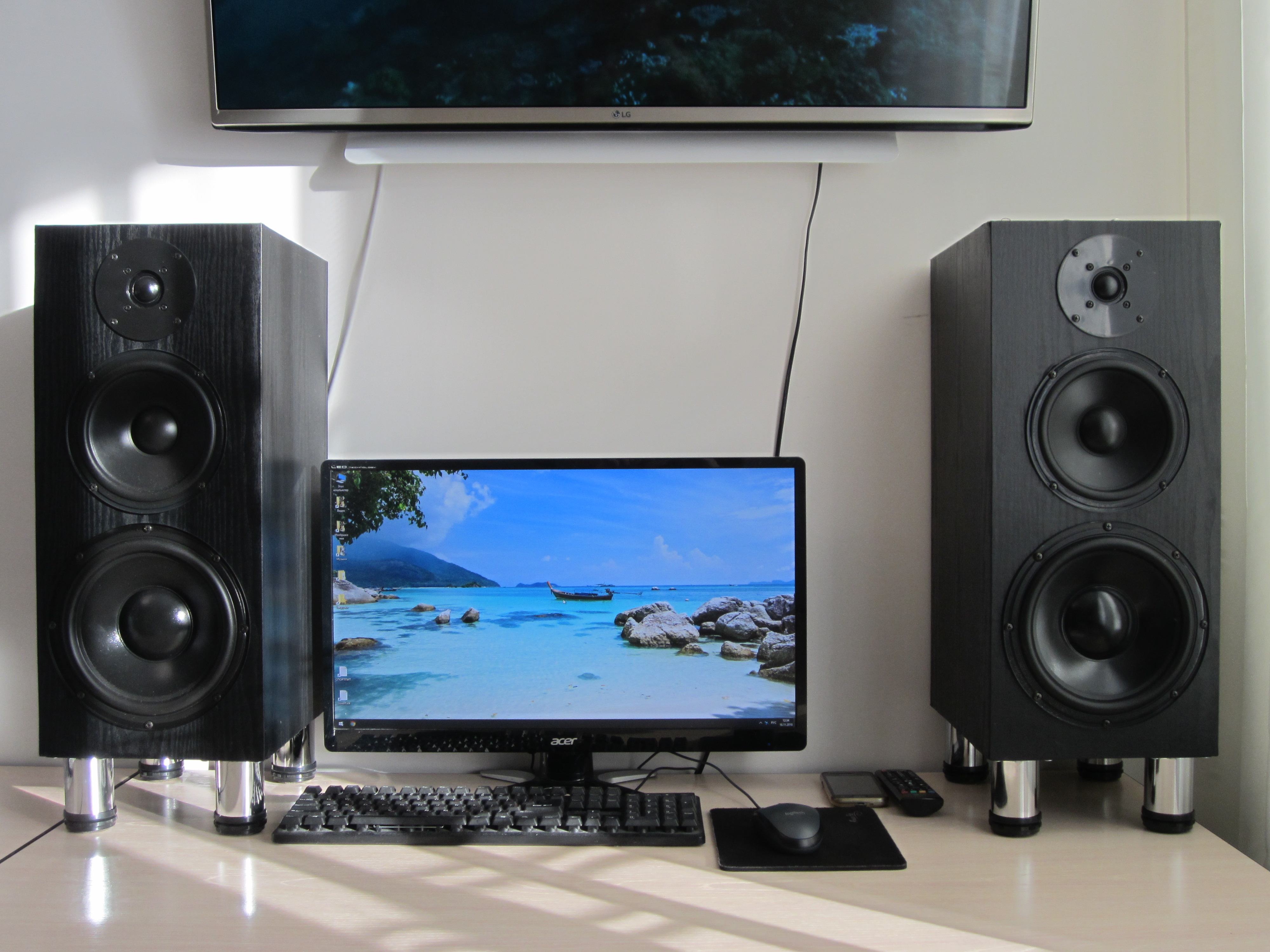

Сейчас у меня вот так система ютится :)
1. АС.JPG [ 1.99 МБ | Просмотров: 10618 ]
АС изначально были ЗЯ, но потом захотелось басов пониже. А как сделать ниже? Правильно, врезать ФИ.
На морде места ноль, сзади стена, поэтому поставил их на копыта и фазик в пол врезал :)

Скрутил уголками сначала, потом зашпаклевал, загрунтовал и покрасил. Все по технологии.
Лаком конечно, металлик без лака - деньги на ветер 8-)

Получилось здорово, у меня никогда так не выходило, вкрутил потенциометры на лицевую панель и все :D но вот так заморочится никогда, молодец :) А индикаторы какие нибудь не хочешь? Колонки что на фото это самопал?

Да как бы руки есть, в автомалярке одно время работал, я это все уже знаю, а долго ли умеючи? :)

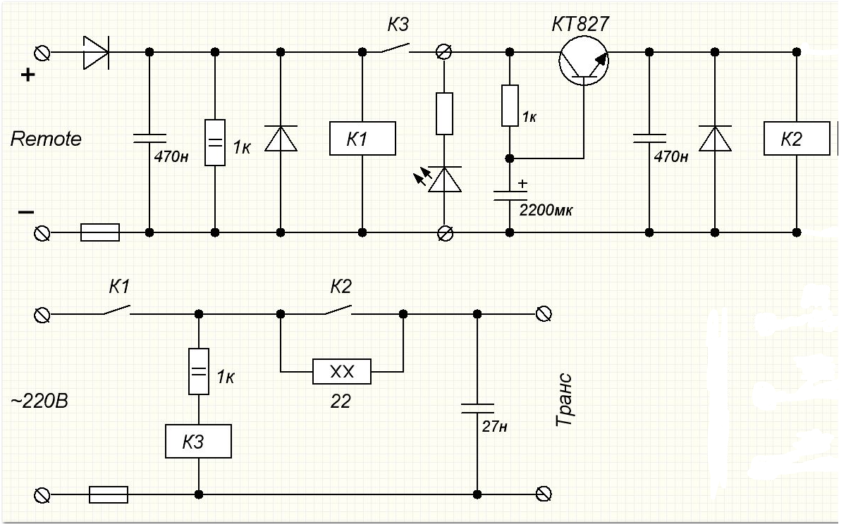

Никаких лишних выключателей не надо, усь включается и выключается от компа, по 12В триггеру.
Схемка максимально проста. Только там еще софтстарт разумеется. Иначе я запарюсь бегать автоматы в щитке врубать,
при каждом включении :) Когда 140000мкф в блоке питания и мощный транс, пусковой ток был бы адовым.
9. Схема управления УМЗЧ.PNG [ 364.63 КБ | Просмотров: 10617 ]
