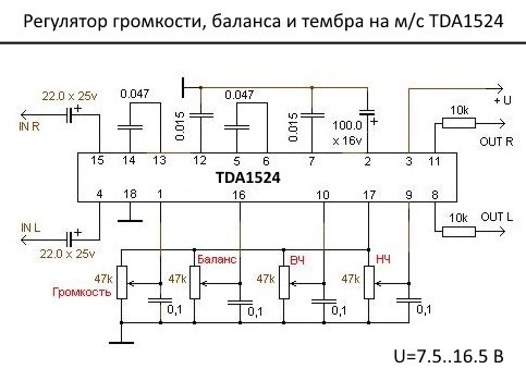

Приветствую !
Задумал в "Девайс " установить пред усилок.. Чтоб частоты можно было регулировать на выходе звука .
Схему пред.Усилителя прилагаю, а что делать со ШТАТНЫМ регулятором громкости ? Или регулятор громкости в схеме ( в пред.Усилителе) не подключать ? Боюсь "Напартачить " ...
Регулятор " Баланс" тоже не нужен ( с ним понятно, не подключаю) .
Какова максимально допустимая длинна проводов от потенциометров до платы пред.Усилителя ? :mrgreen:
Буду благодарен за подсказки... :oops:
Экспериментировать :)
Неизвестно какой уровень громкости с него выходит, так что для начала- ставь на полную мощность, а далее- по качеству звучания (возможно придется в эту цепь дополнительные резисторы ставить).
Чем меньше тем лучше и желательно чтобы были экранированные

Приветствую !
Абсолютно понятна подсказка только о проводах ...
Регулятор громкости на пред.усилителе не подключать ???? :sorry:
В установке данных резисторов я - полный ноль , куда их устанавливать , их номиналы ....
Не хочется морочить никому одно место... :)
Хотя бы про регулятор громкости на пред.усилителе.. Он не нужен ?? :oops: :oops:
ничего страшного- все мы когда-то начинали ;)
оставь пока что.
Когда соберешь всю конструкцию в кучу- тогда и пробуй:
На предварительном- на максимум, а на темброблоке- пробуем регулировать. Затем- наоборот. Как лучше будет- так и оставляй.
Возможно что на предварительном придется на половину убрать и пользоваться на темброблоке. Тогда есть смысл на предварительном замерить какое сопротивление на переменнике получилось, выбросить его и заменить постоянными резисторами этого-же номинала.

Очень благодарен за отклик!
В моём понимании темброблок и предварительный усилитель - это одно и тоже.. :oops:
Если я верно понимаю, "Предварительный " , в данном пояснении и есть "Родной "( в " Девайсе" стоящий)...
Буду собирать и пробовать...
