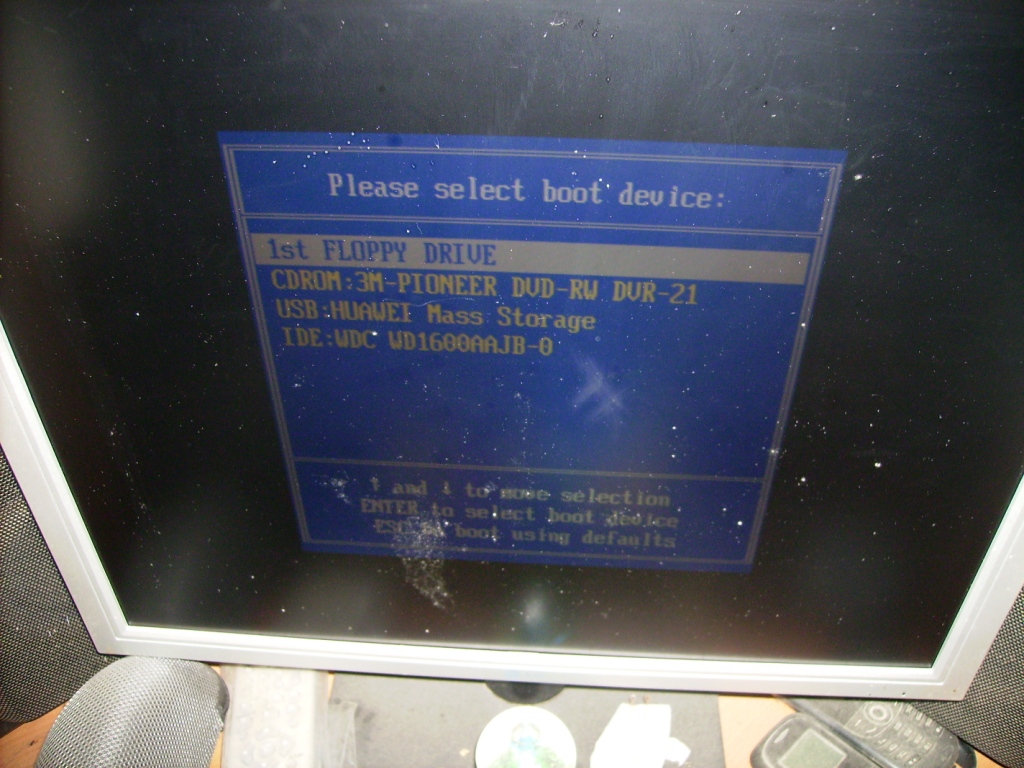

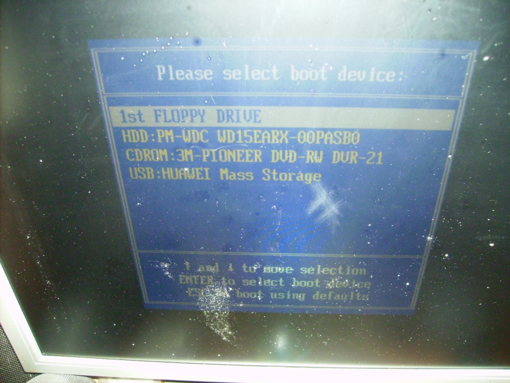

Система установлена на IDE WD160 - всё хорошо.
Подключаю второй винт SATA WD1500 - BIOS теряет первый винт и в результате винда не загружается.
Подключён один винчестер:
PICT0009.JPG [ 369.66 КБ | Просмотров: 5132 ]
Подключены два винчестера:
PICT0008.JPG [ 411.78 КБ | Просмотров: 5132 ]
Не могу понять причину.

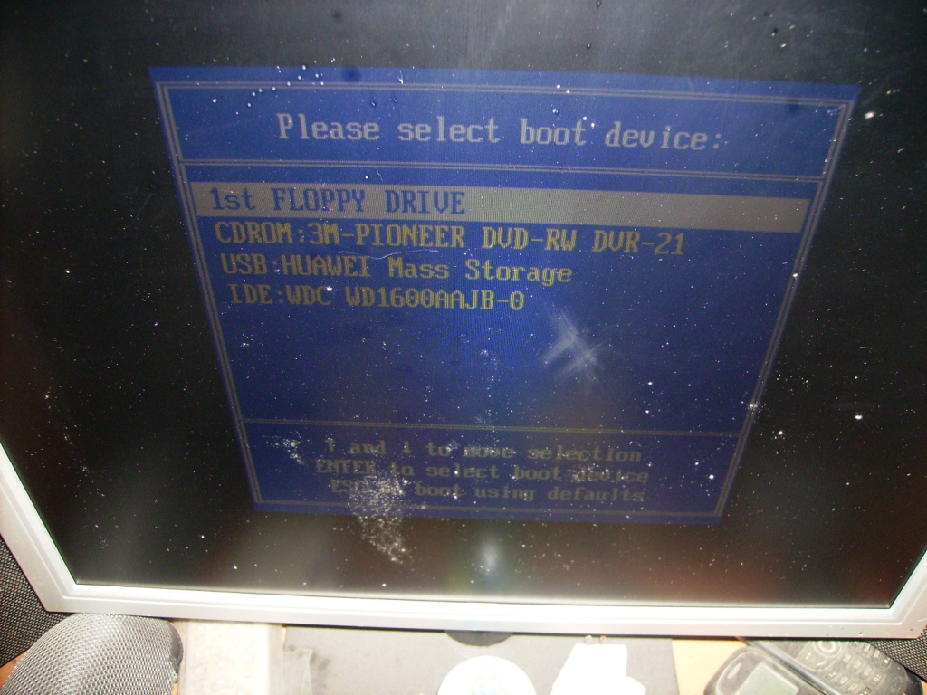

Становится ещё интересней - у соседа взял винт SATA WD500 на попробовать.
Теперь IDE видит, а соседский (исправный, рабочий) не видит, винда грузится.
Сейчас подключены два винта IDE WD160 + SATA WD500
PICT0010.JPG [ 353.62 КБ | Просмотров: 5127 ]

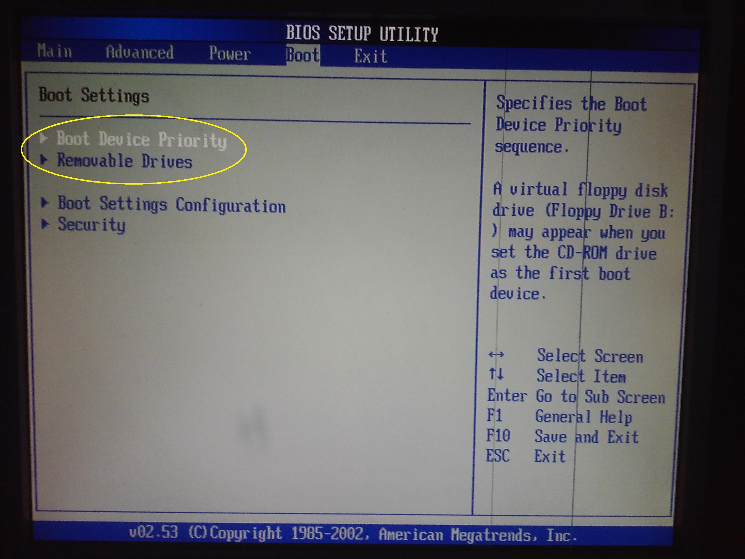

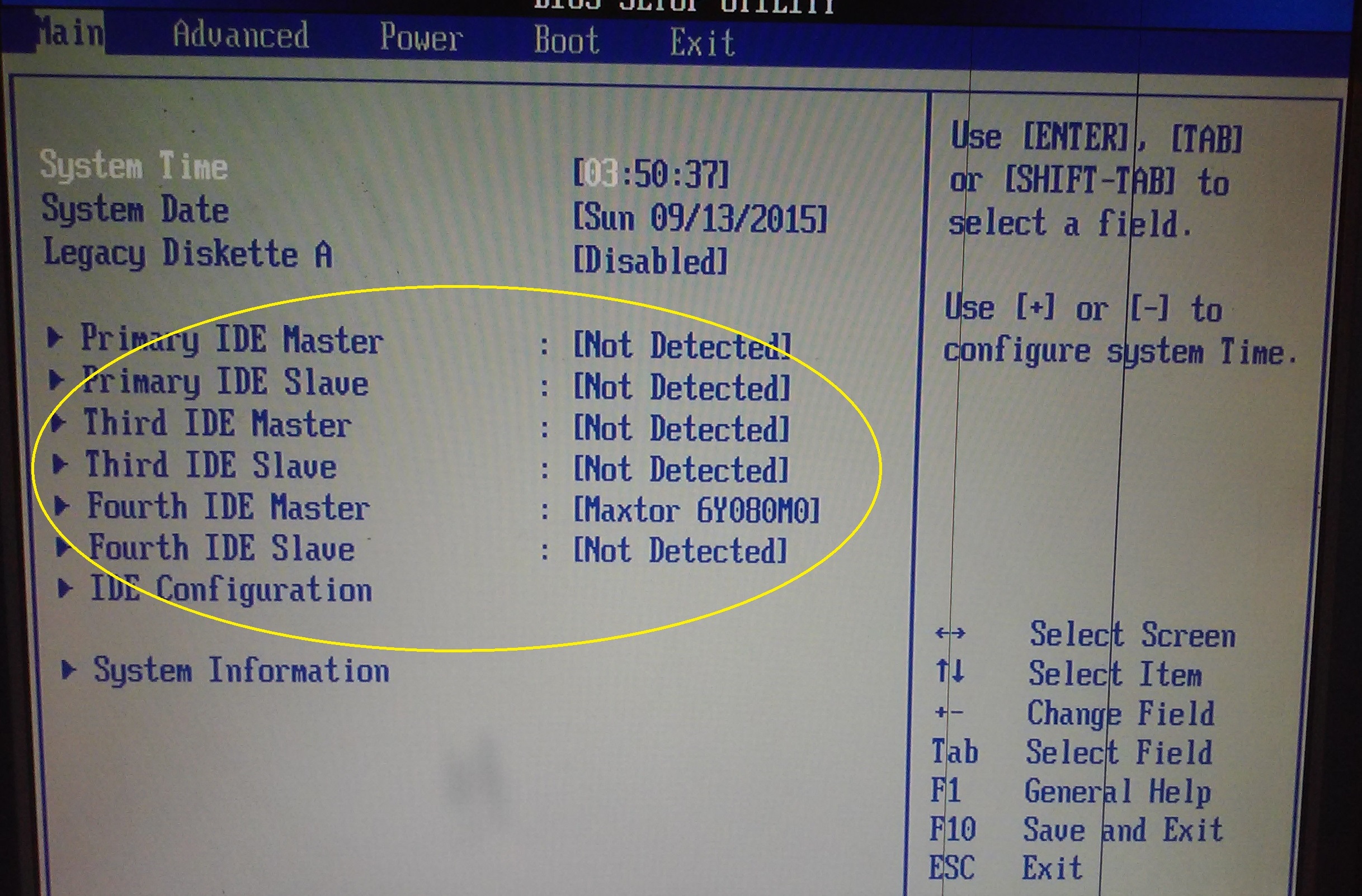

СообщениеДобавлено: 13 сен 2015, 02:12
Я одного не понял. Пропадает из меню загрузки или из списка найденных устройств?
Здесь диск пропадает или оба IDE числятся?
1111.jpg [ 1.16 МБ | Просмотров: 5117 ]
В Boot Device Priority его нет в списке?
А в Removable Drives он есть? Если в Boot Device Priority он исчезает, то в Removable Drives должен быть обязательно.
222.jpg [ 919 КБ | Просмотров: 5117 ]
При условии, что он определяется здесь
333.jpg [ 1003.27 КБ | Просмотров: 5117 ]

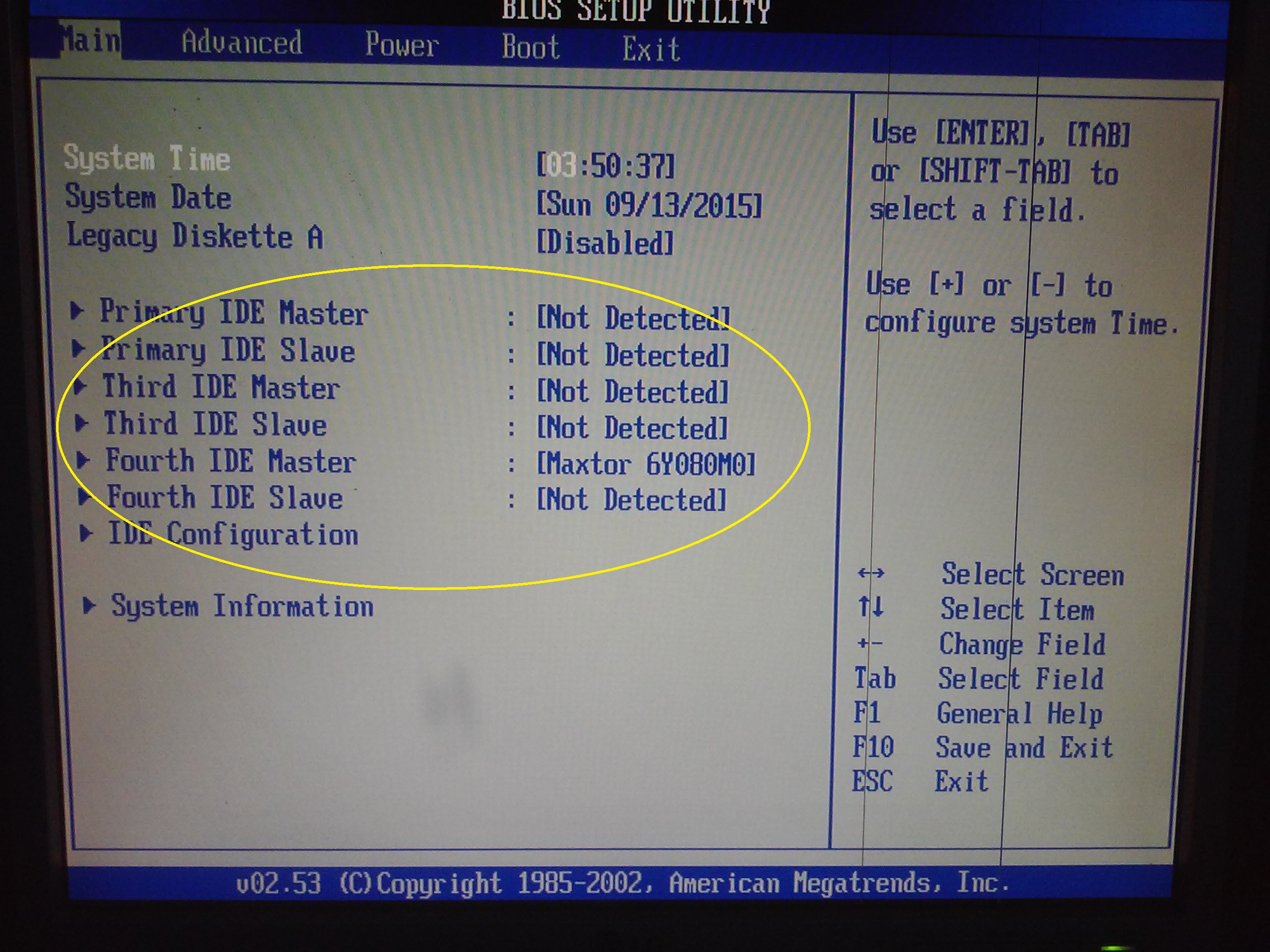

Сергей тебе скрин дал, покажи нам что у тебя там с обоими HDD
