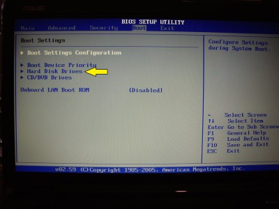

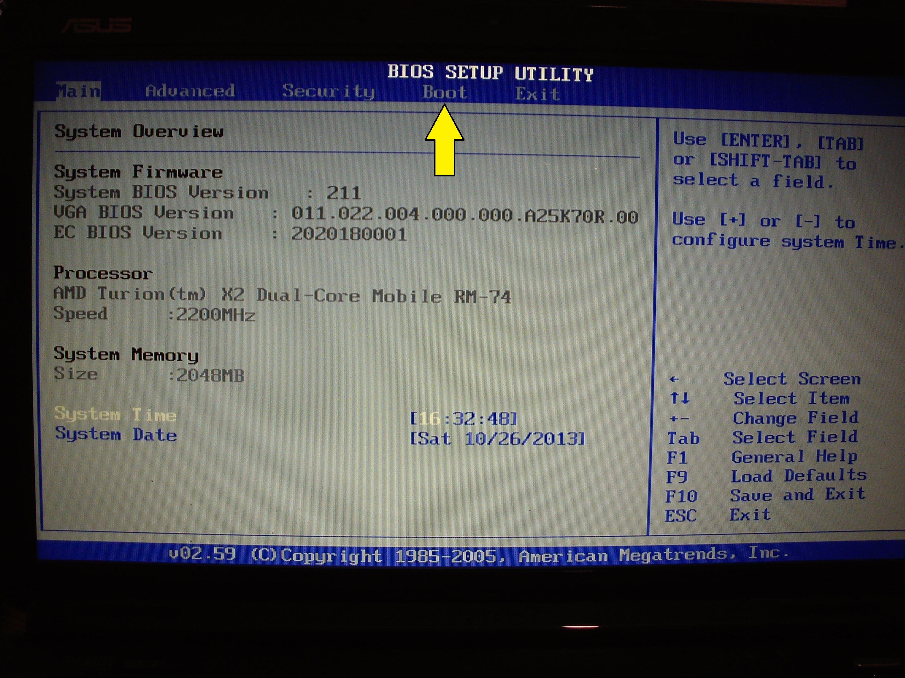

В качестве примера используется ноутбук ASUS K70AB. Перед тем как включить ноутбук нужно подключить установочную флешку, затем для входа в биос нажимаем F2, и выбираем BOOT
IMAG0089.jpg [ 1.44 МБ | Просмотров: 3371 ]

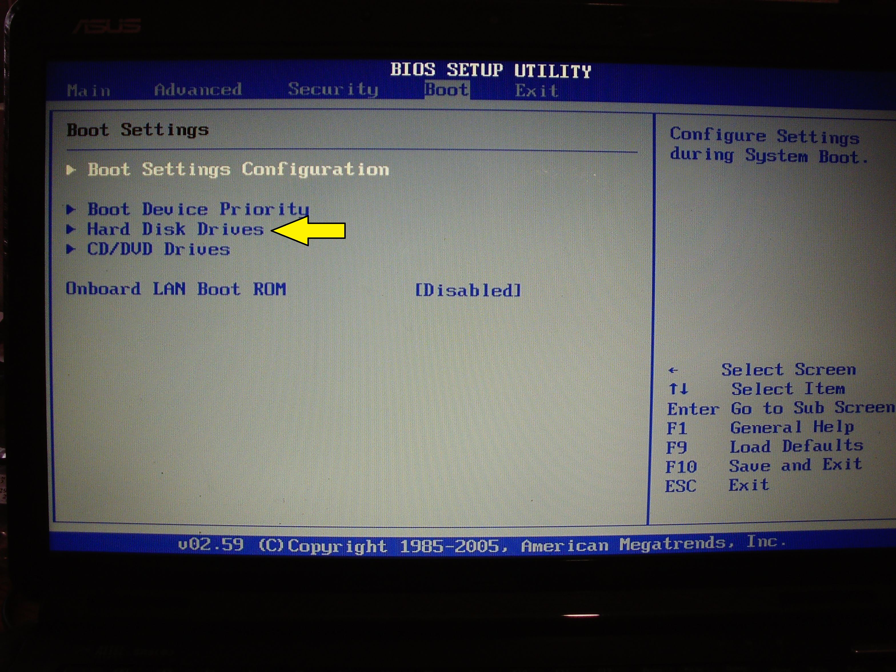

Далее Hard Disk Drives
IMAG0090.jpg [ 1.35 МБ | Просмотров: 3371 ]

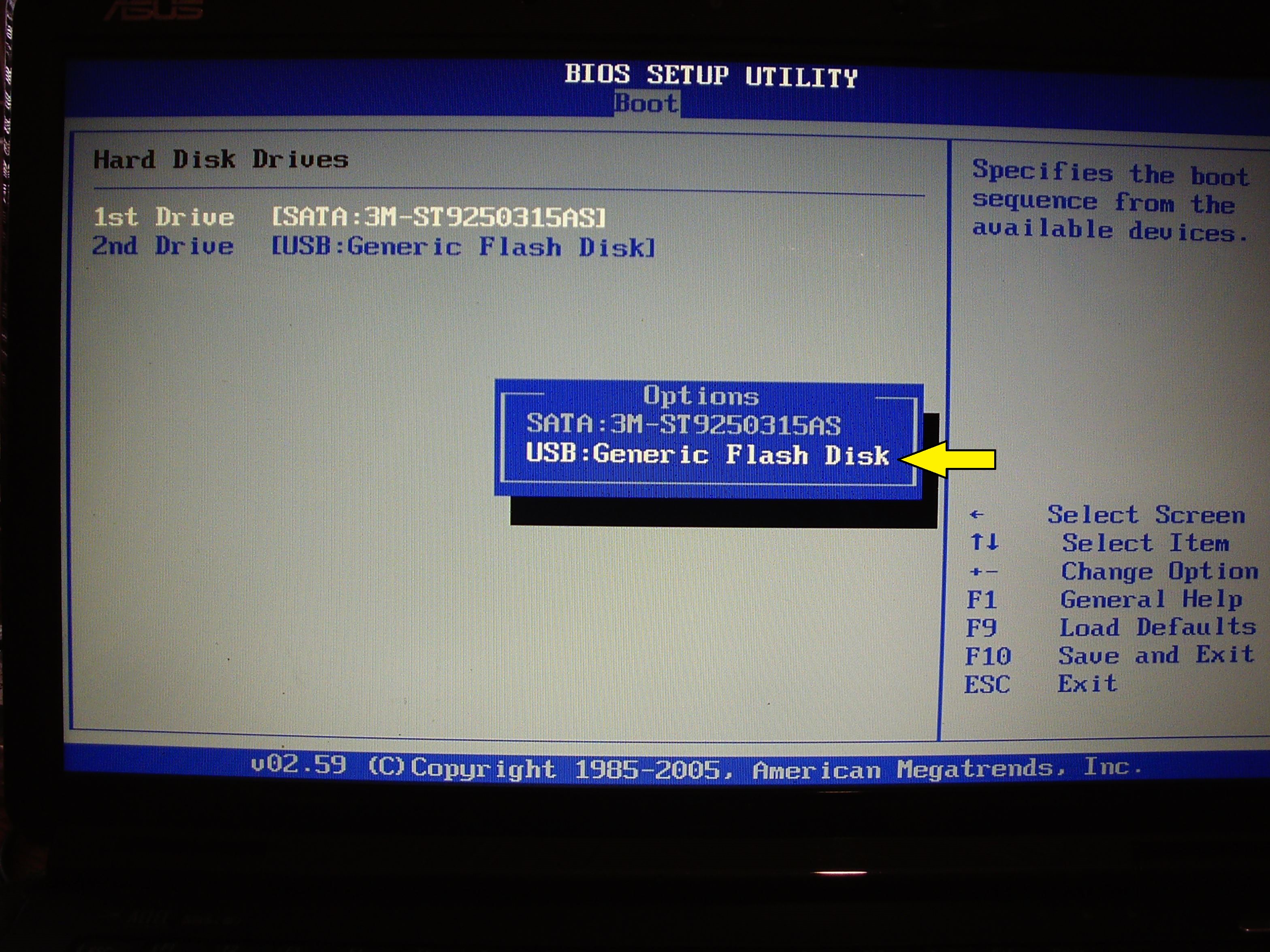

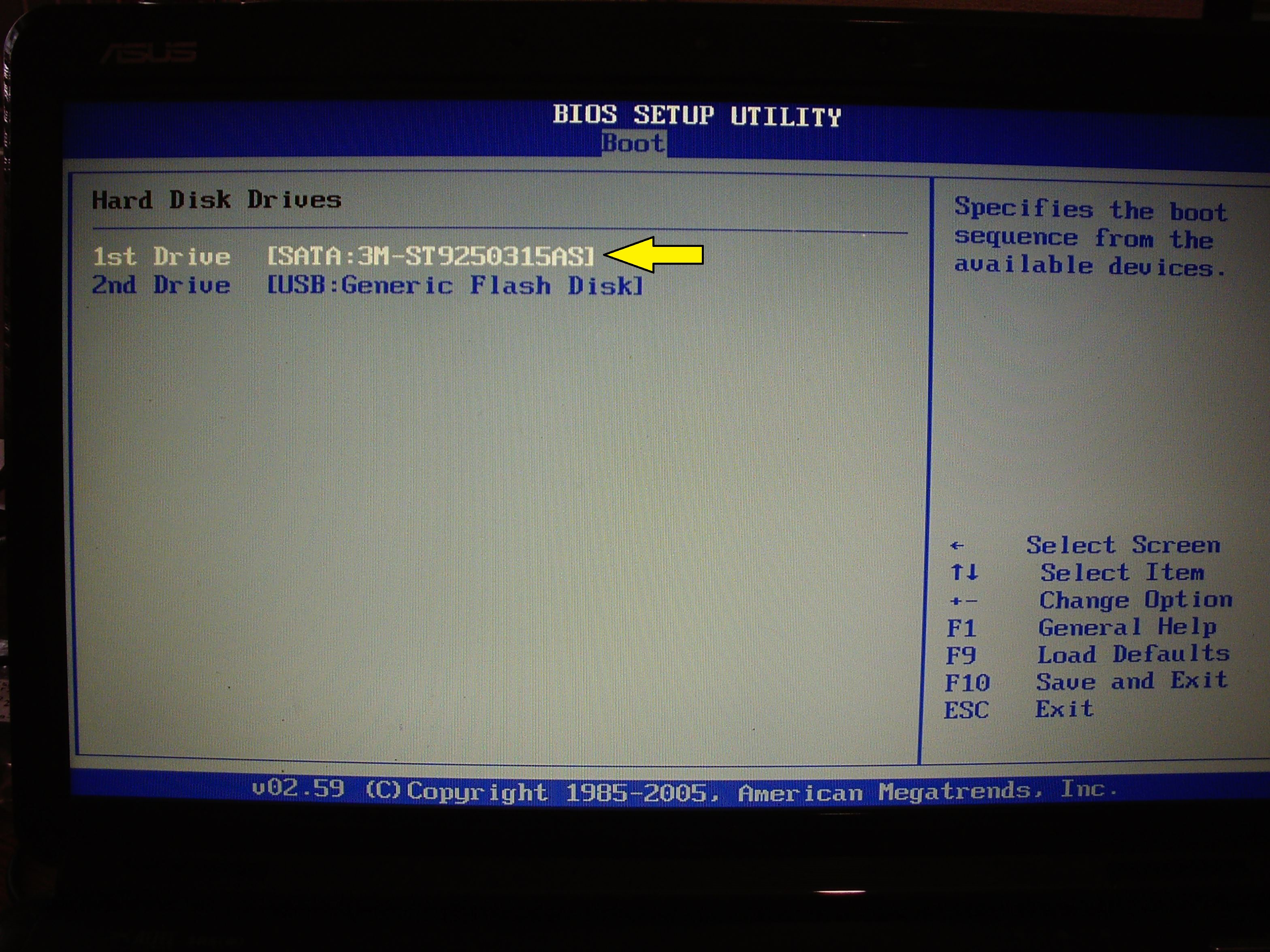

Нажимаем на 1st Drive и выбираем USB

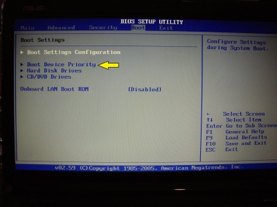

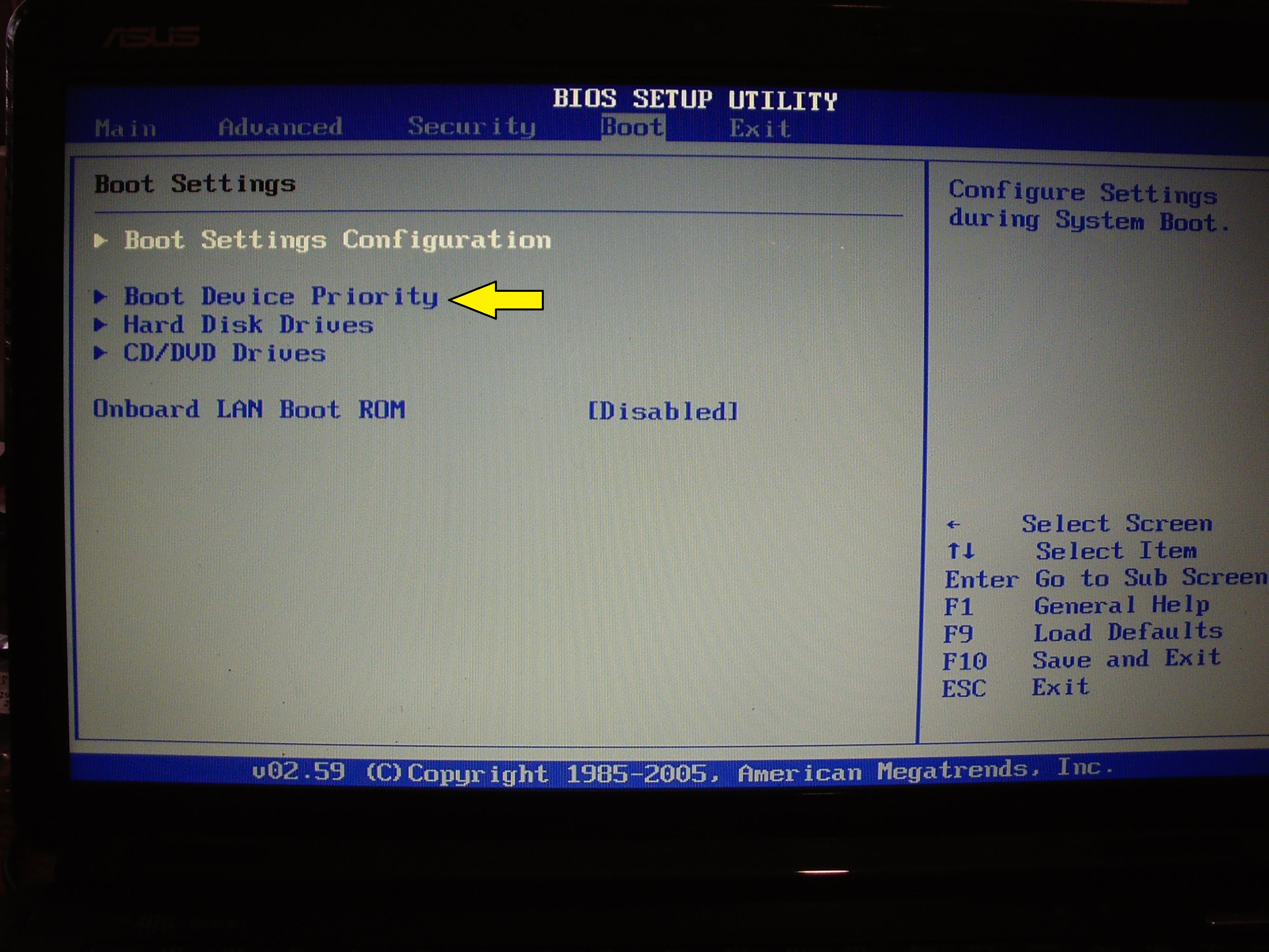

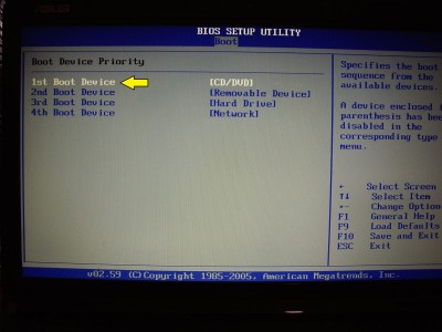

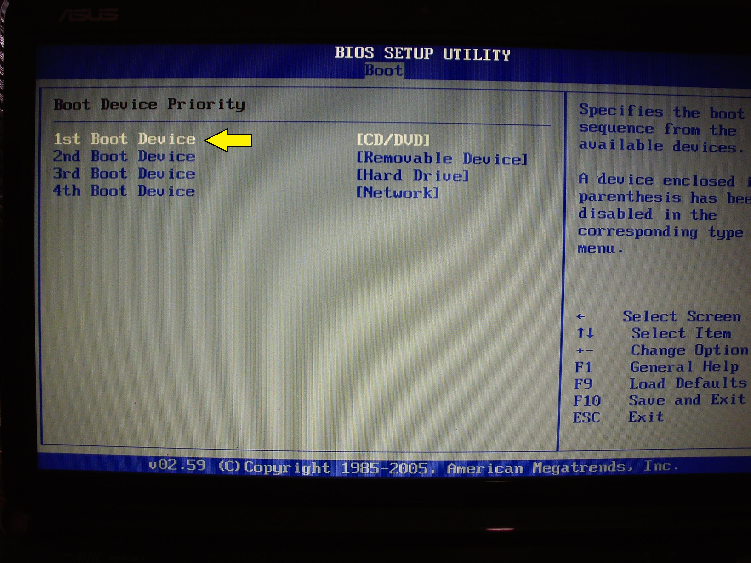

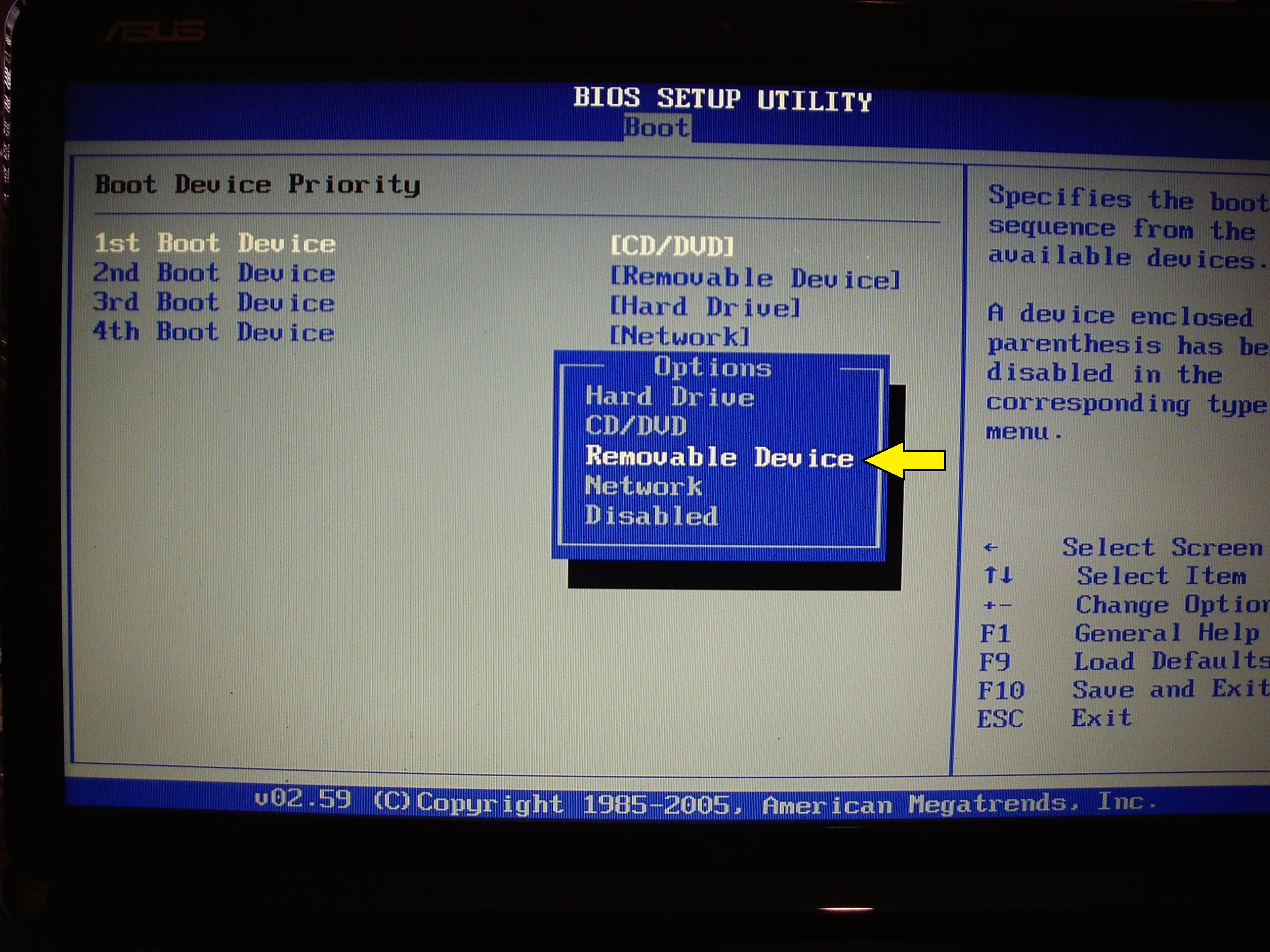

Далее выходим в BOOT и выбираем Boot Device Priority, нажимаем 1st Boot и выбираем Removable Denice
IMAG00490.jpg [ 1.35 МБ | Просмотров: 3371 ]
IMAG0093.jpg [ 1.51 МБ | Просмотров: 3371 ]
IMAG0094.jpg [ 1.52 МБ | Просмотров: 3370 ]

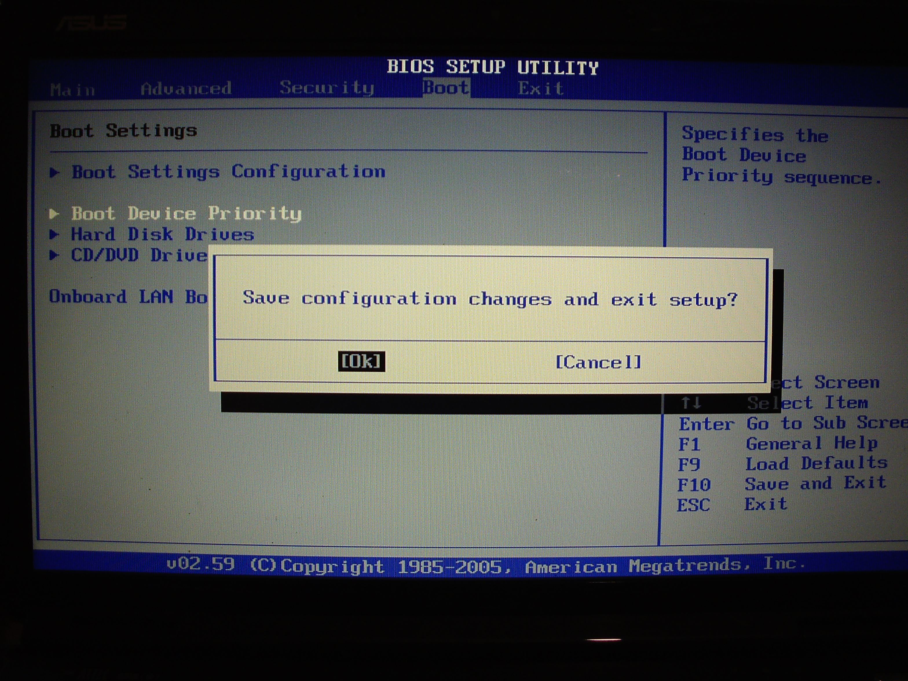

Нажимаем F10 и OK
IMAG0095.jpg [ 897.14 КБ | Просмотров: 3370 ]
