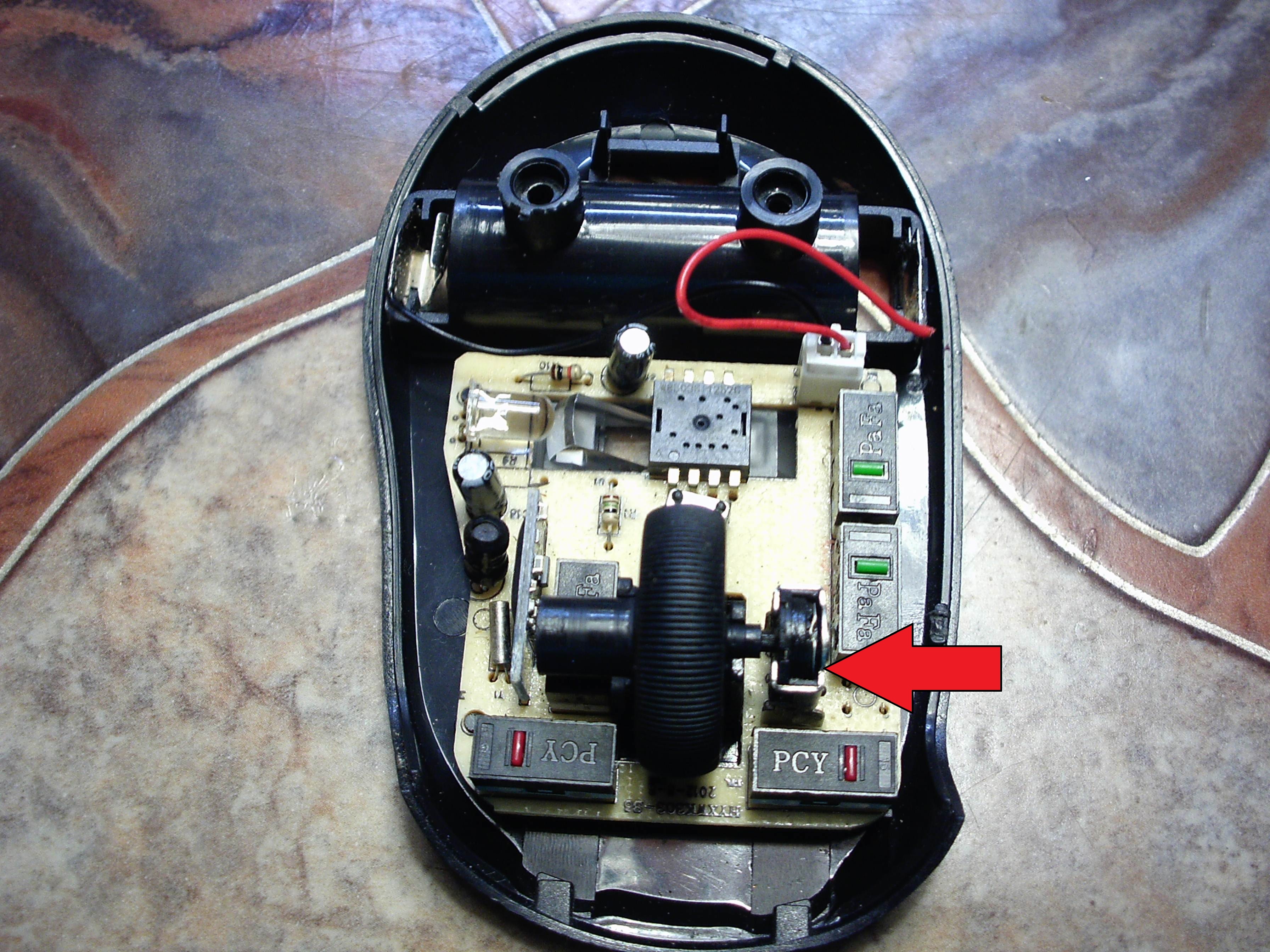

Если колесико прокрутки начинает вести себя хаотично, и это не связанно с вирусом или иной причиной, то нужно разобрать мышь для ремонта датчика прокрутки.
Разбираем корпус, стрелкой указан датчик прокрутки.

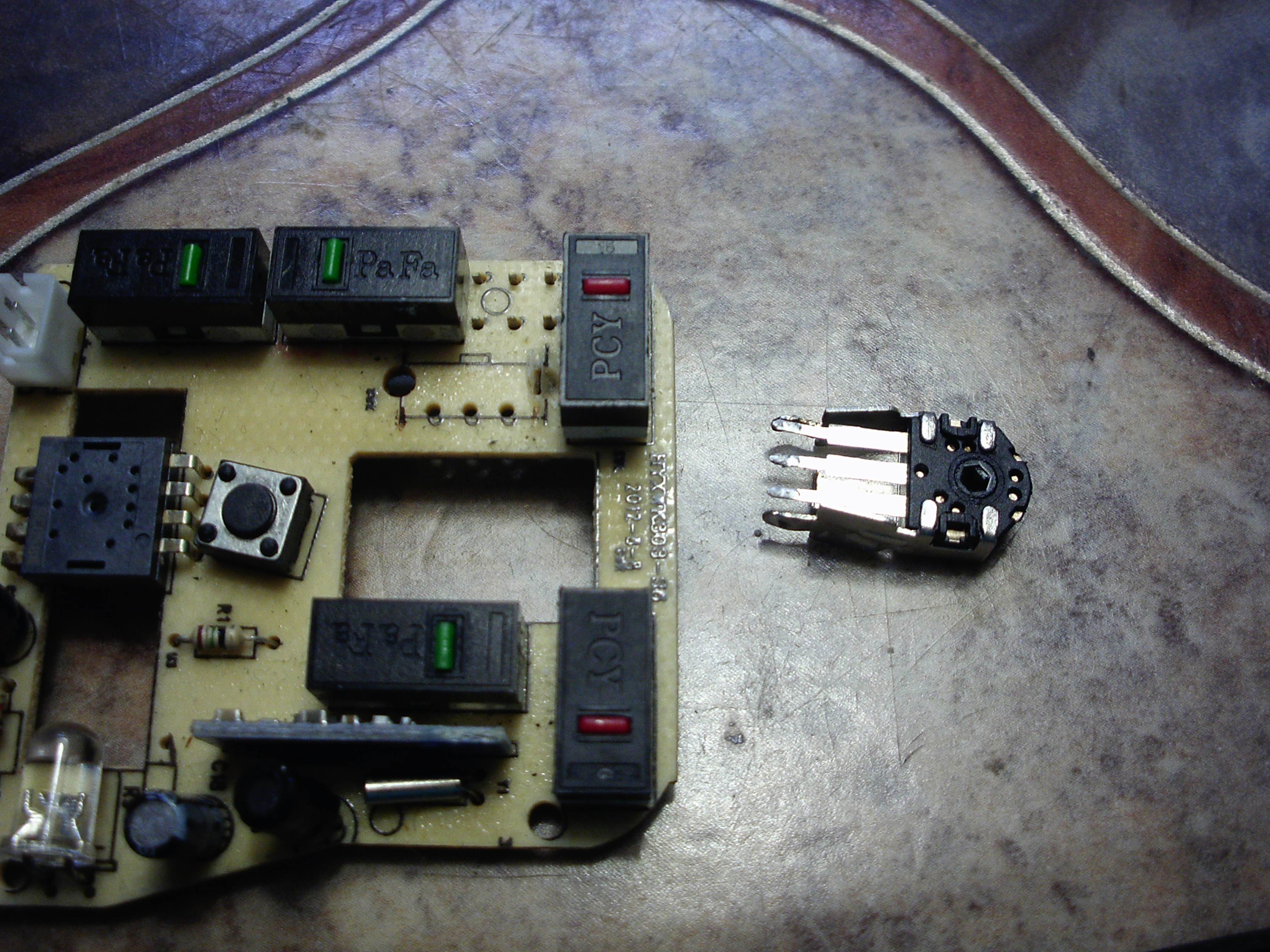

Желательно отпаять датчик для удобства его разбора, но если есть возможно это сделать без выпаивания, то можно и так разобрать.

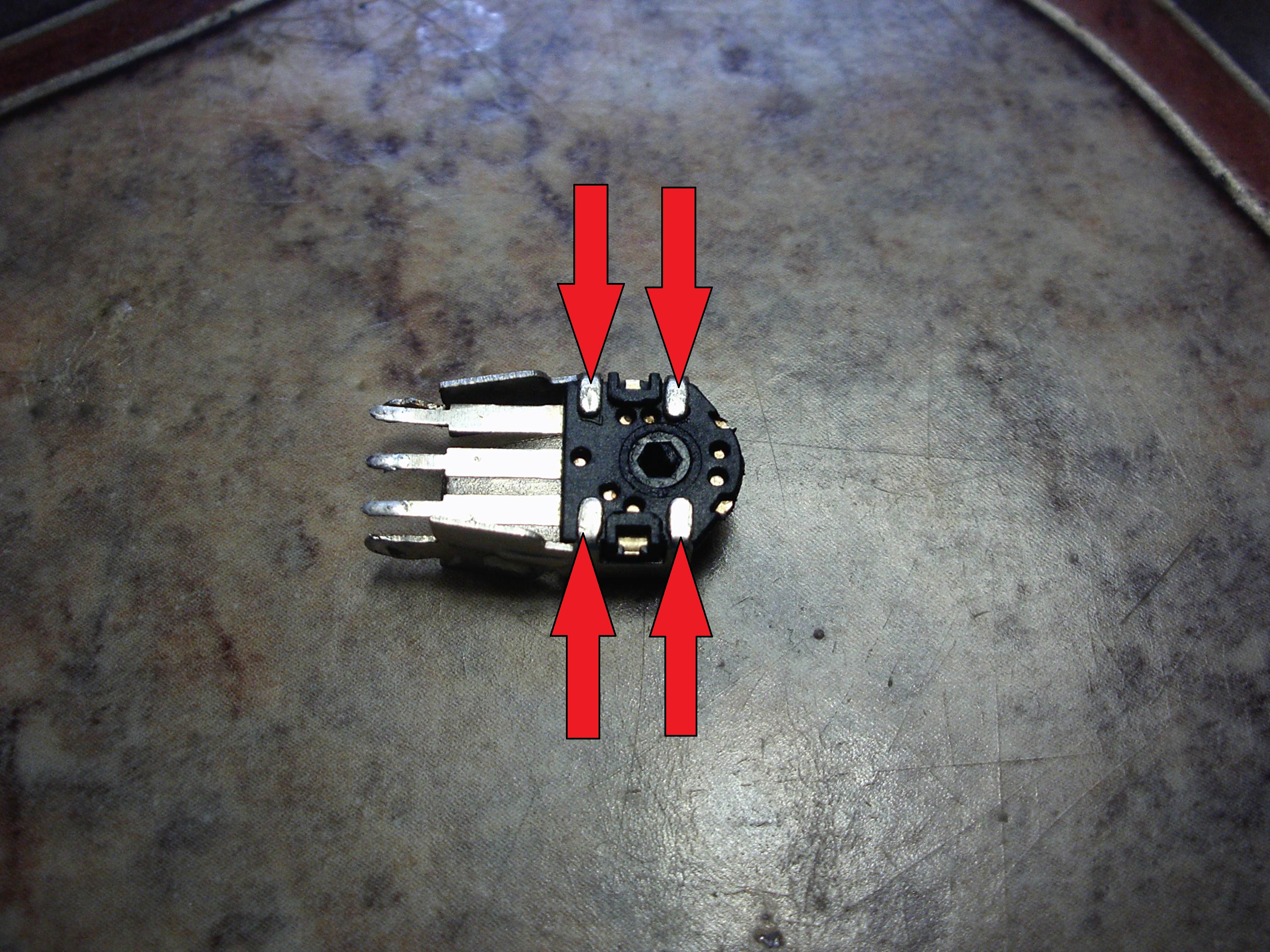

Аккуратно отгибаем зажимы, они и держат основание, главное отогнуть зажимы так, что бы, мы могли извлечь основную часть, если слишком много отогнуть, то можно отломить зажимы.

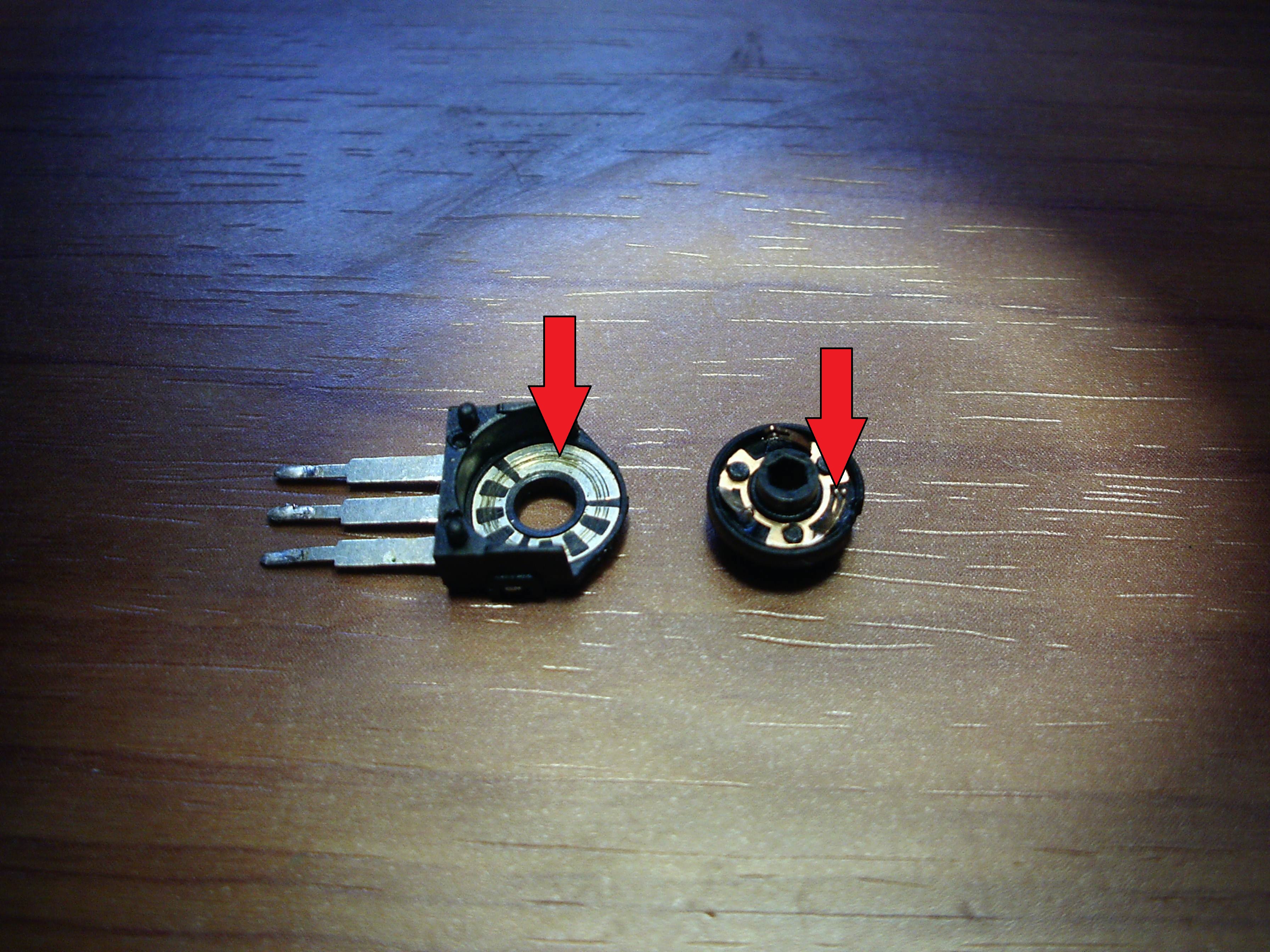

Осталось почистить все контакты, и главное ни чего не потерять и не сломать, после очистки нужно смазать контакты, я использовал обычны солидол, другого ни чего нету, а солидола наверное с килограмм :D
IMAG0036.jpg [ 1.7 МБ | Просмотров: 1626 ]
Остается собрать датчик в обратной последовательности и впаять его обратно. После это процедуры, хаотичность прокрутки исчезла.

А из-за чего в целом происходит такая ситуация? этот метод решения временный или на всю жизнь?
 Заголовок сообщения: Re: Ремонт беспроводной мыши
СообщениеДобавлено: 12 янв 2014, 06:14
В основном проблема из-за износа медных площадок, медь смешивается вместе со смазкой при этом происходят не точности в позиционировании контактов, у меня износ приличный, на пол года или на год думаю хватит мыши.
