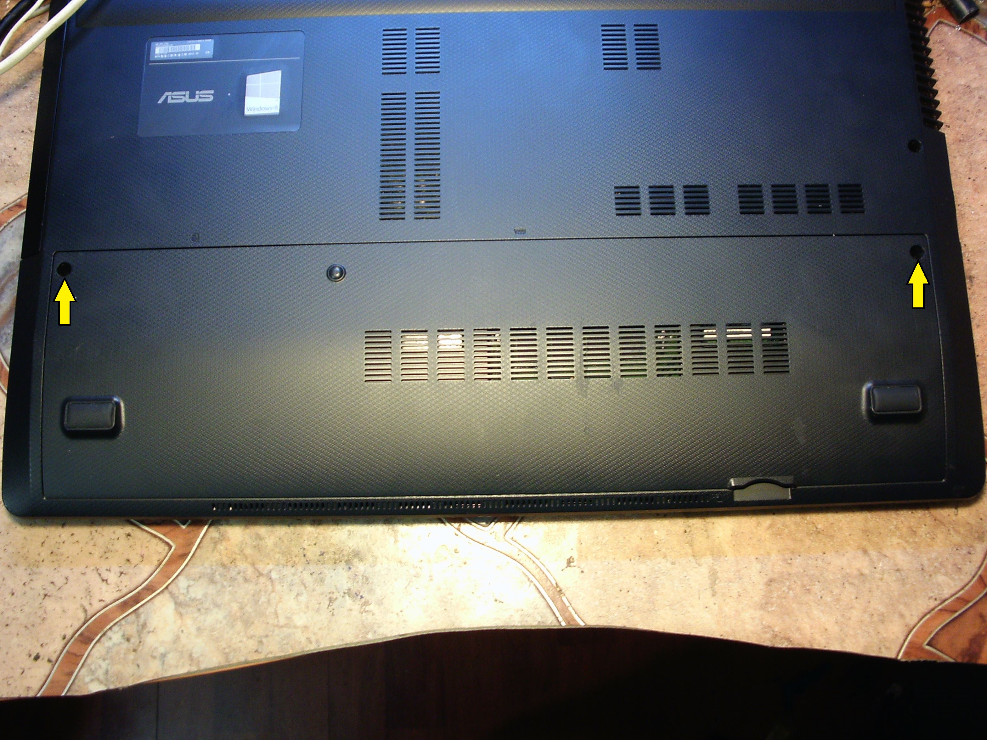

Откручиваем два винта
IMAG0002.jpg [ 1.5 МБ | Просмотров: 1634 ]

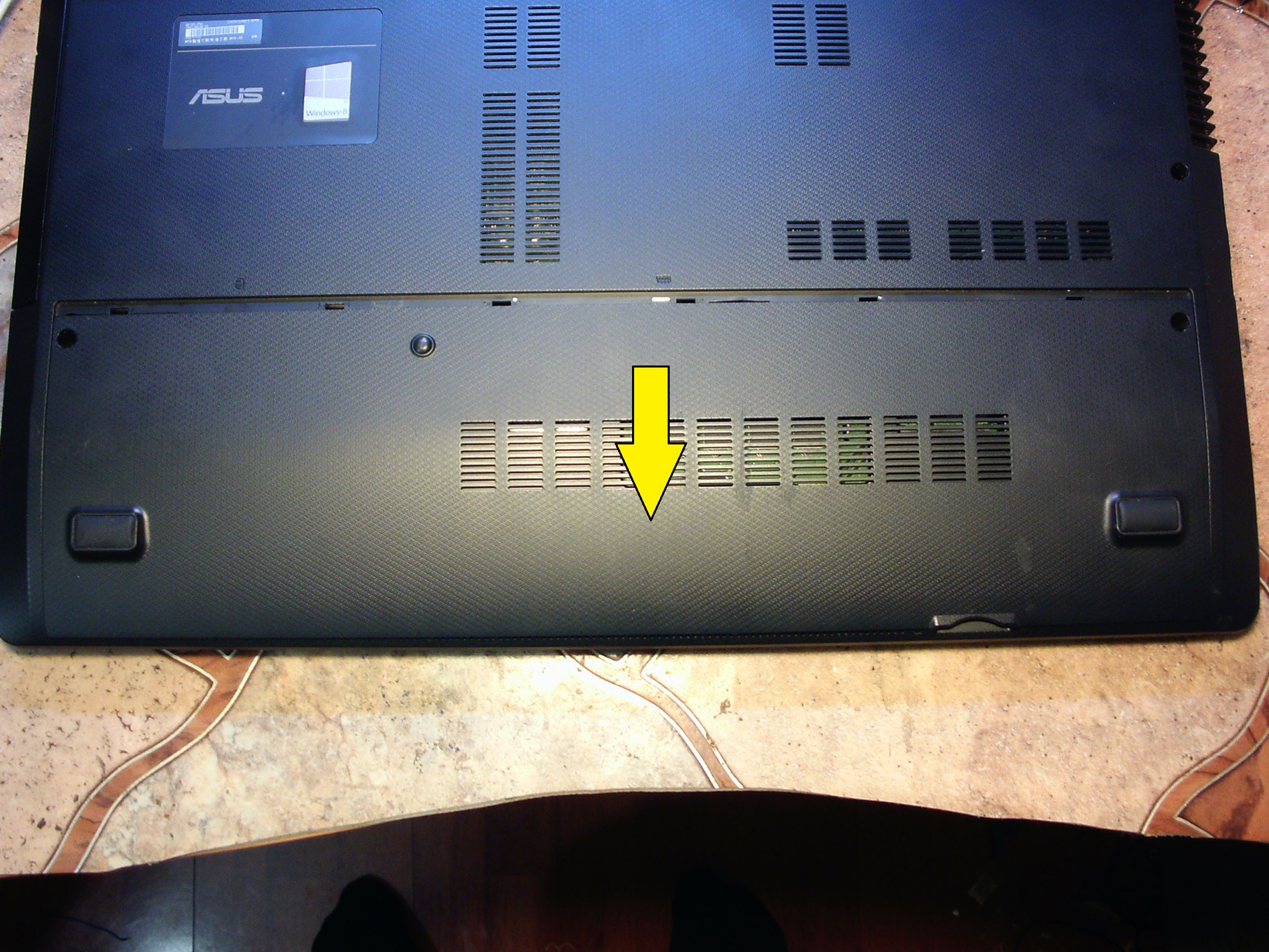

Двигаем крышку руками
IMAG0003.jpg [ 1.53 МБ | Просмотров: 1634 ]

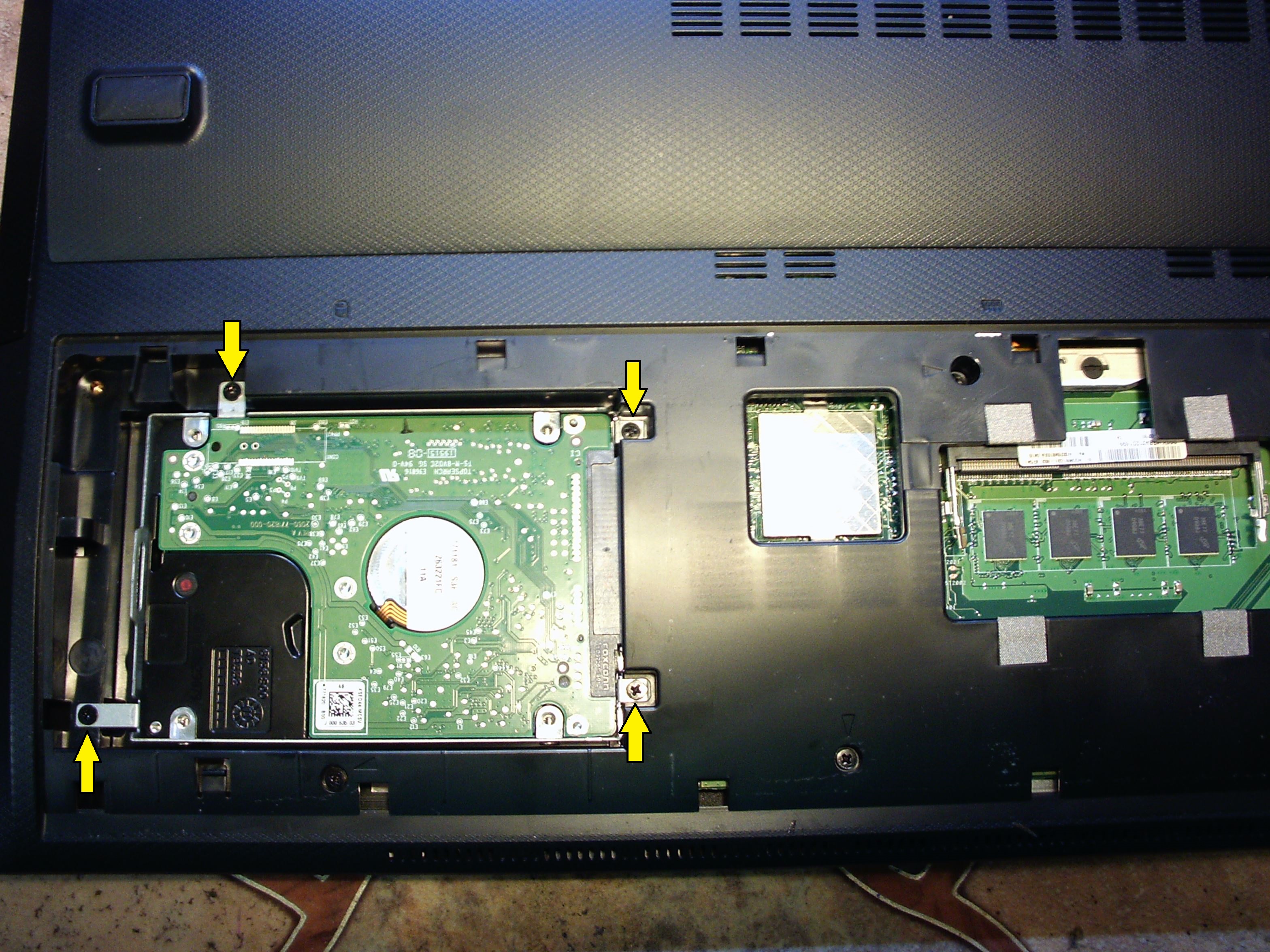

Откручиваем четыре винта крепящих жесткий диск
IMAG0004.jpg [ 1.54 МБ | Просмотров: 1634 ]

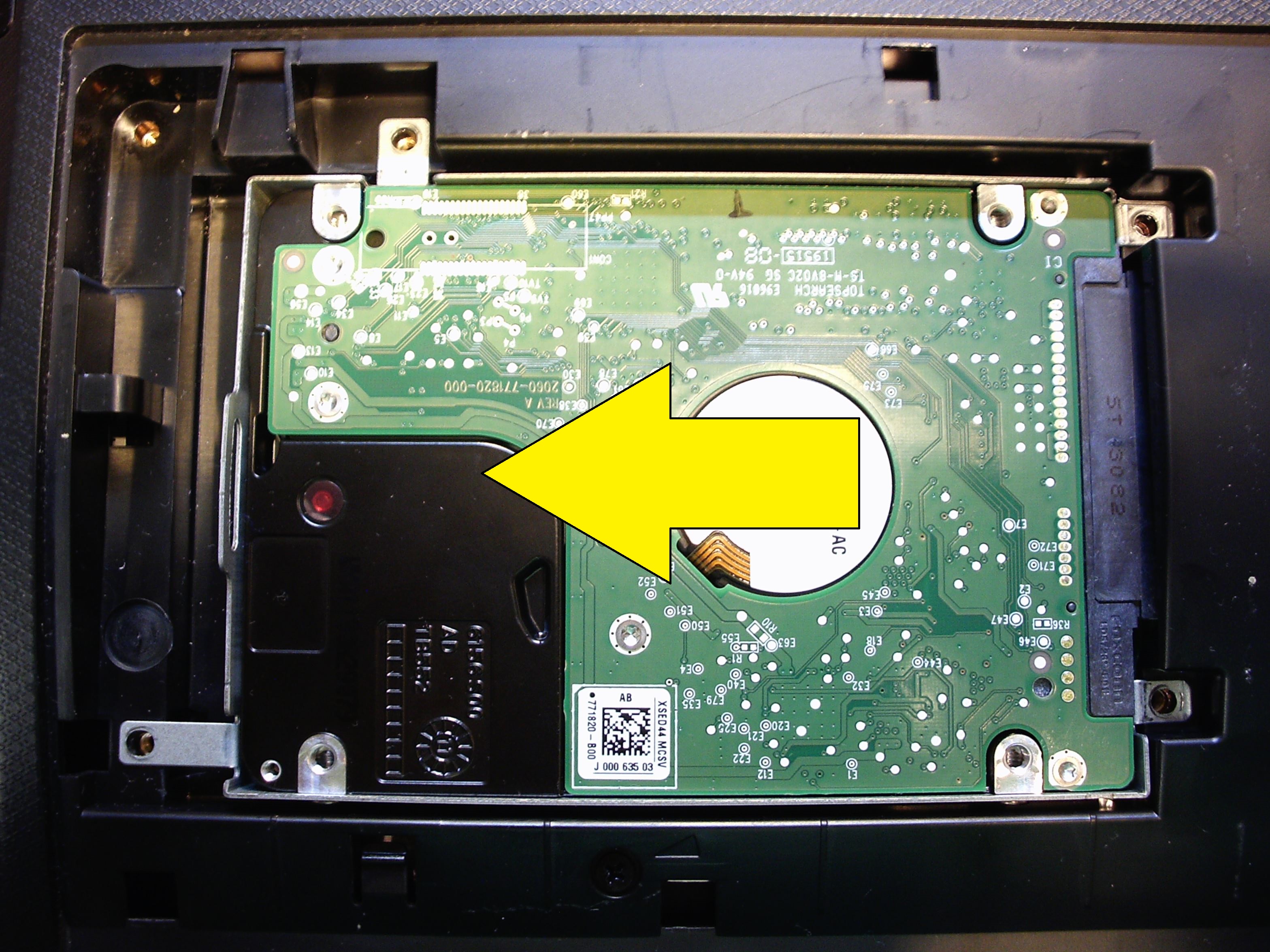

Двигаем жесткий согласно стрелки, после чего извлекаем
IMAG0005.jpg [ 1.3 МБ | Просмотров: 1634 ]

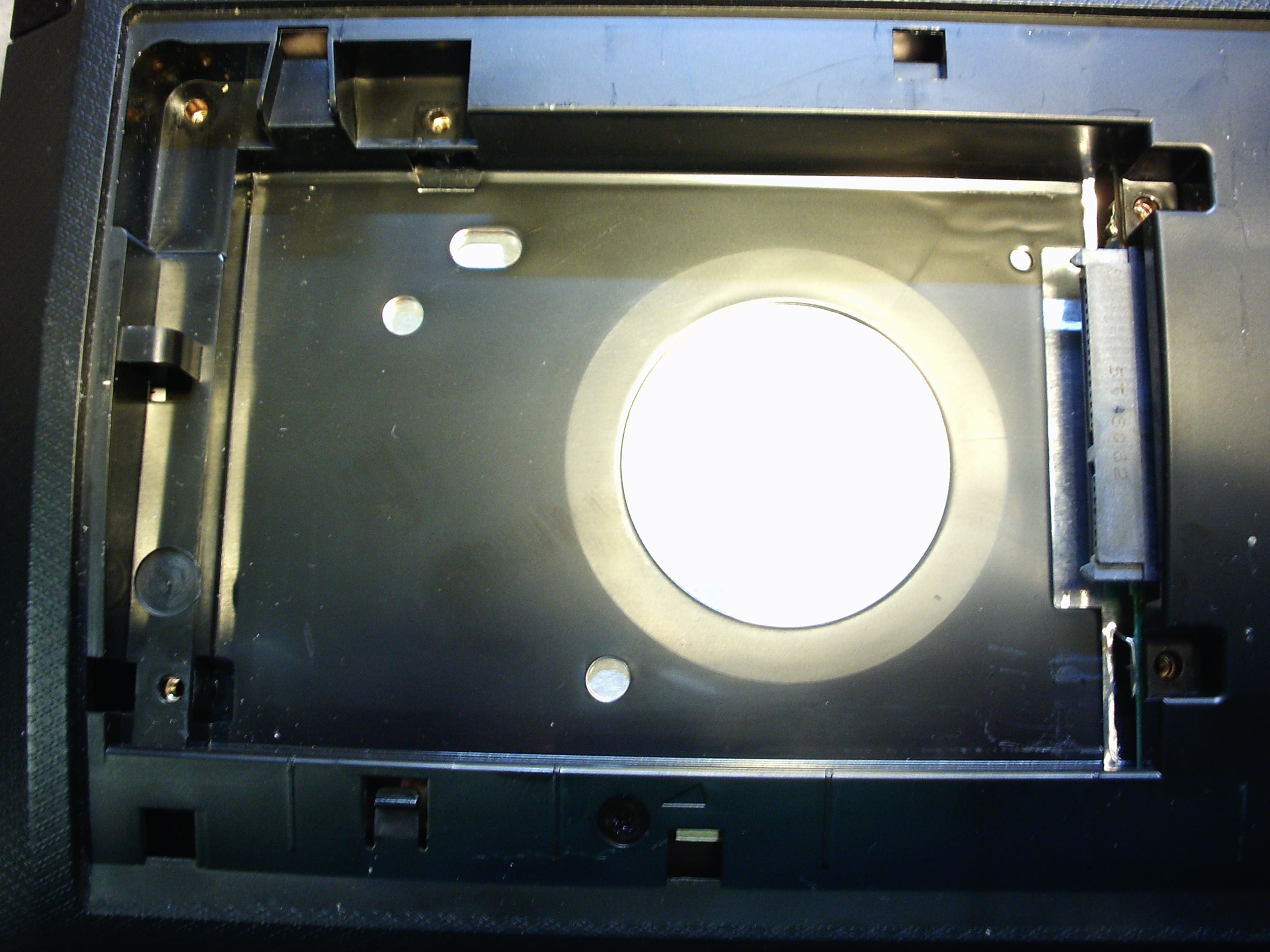

Готово, теперь можно поставить новый жд, сборка производиться в обратном порядке
IMAG0008.jpg [ 632.53 КБ | Просмотров: 1634 ]
