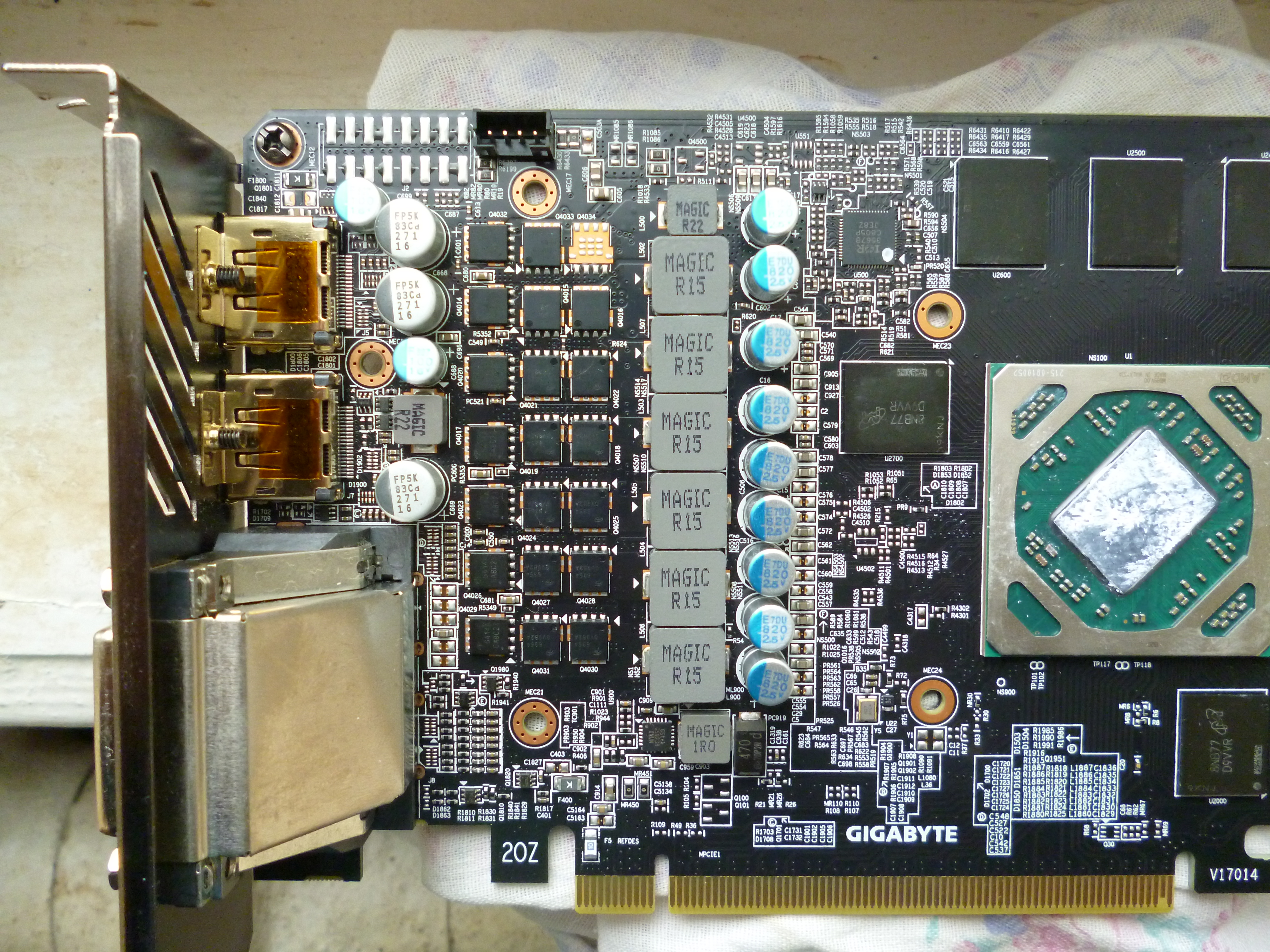

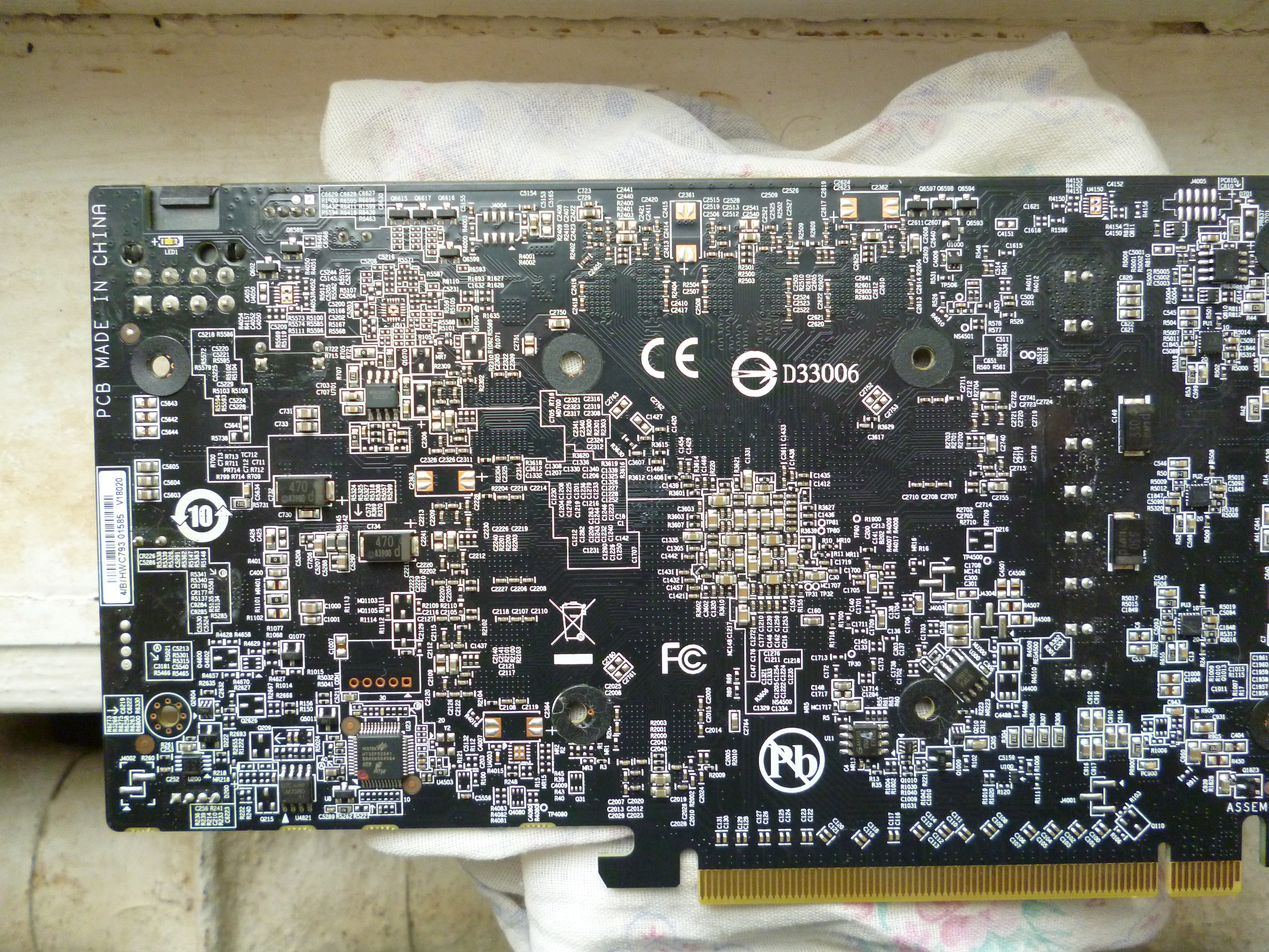

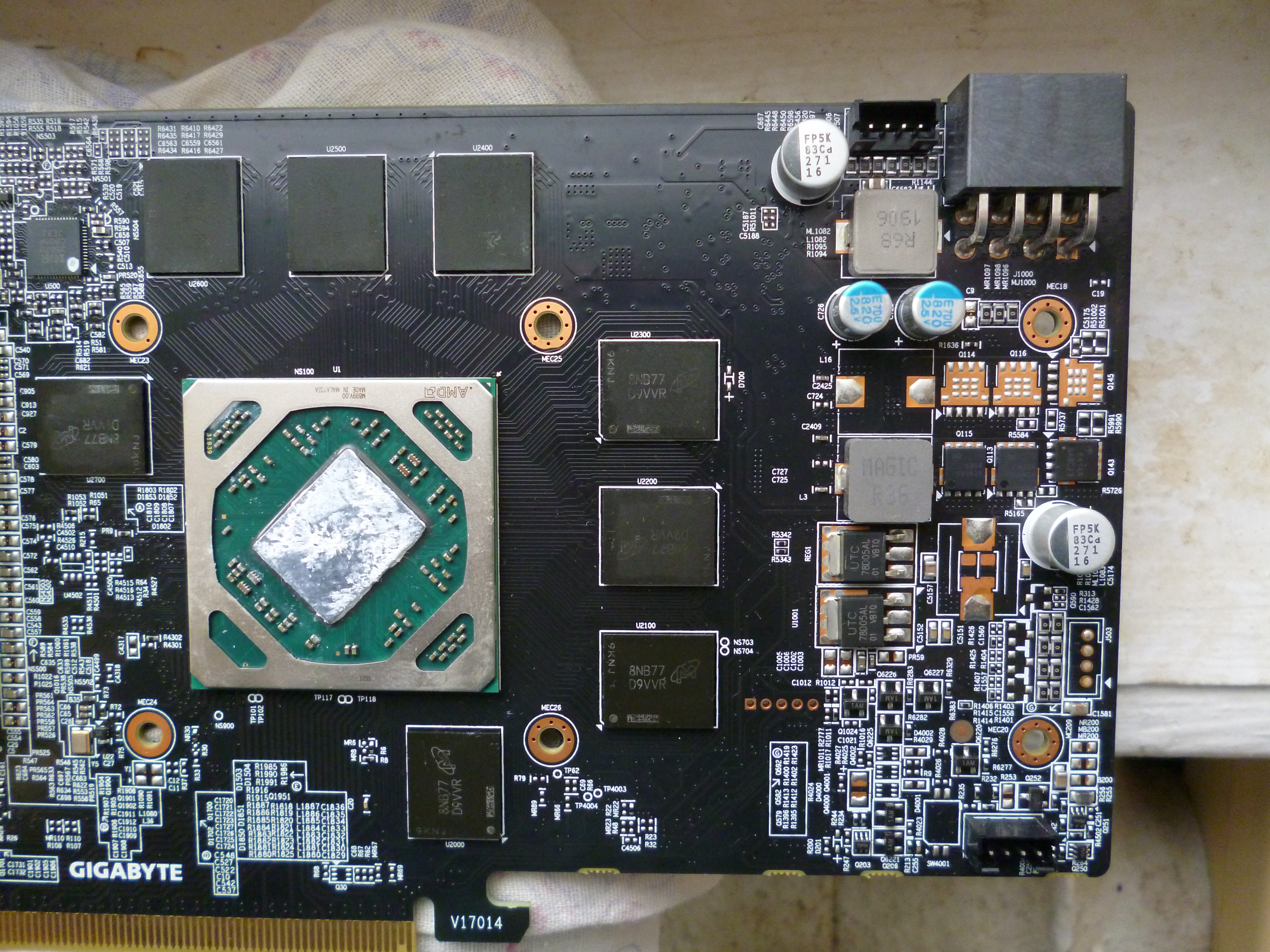

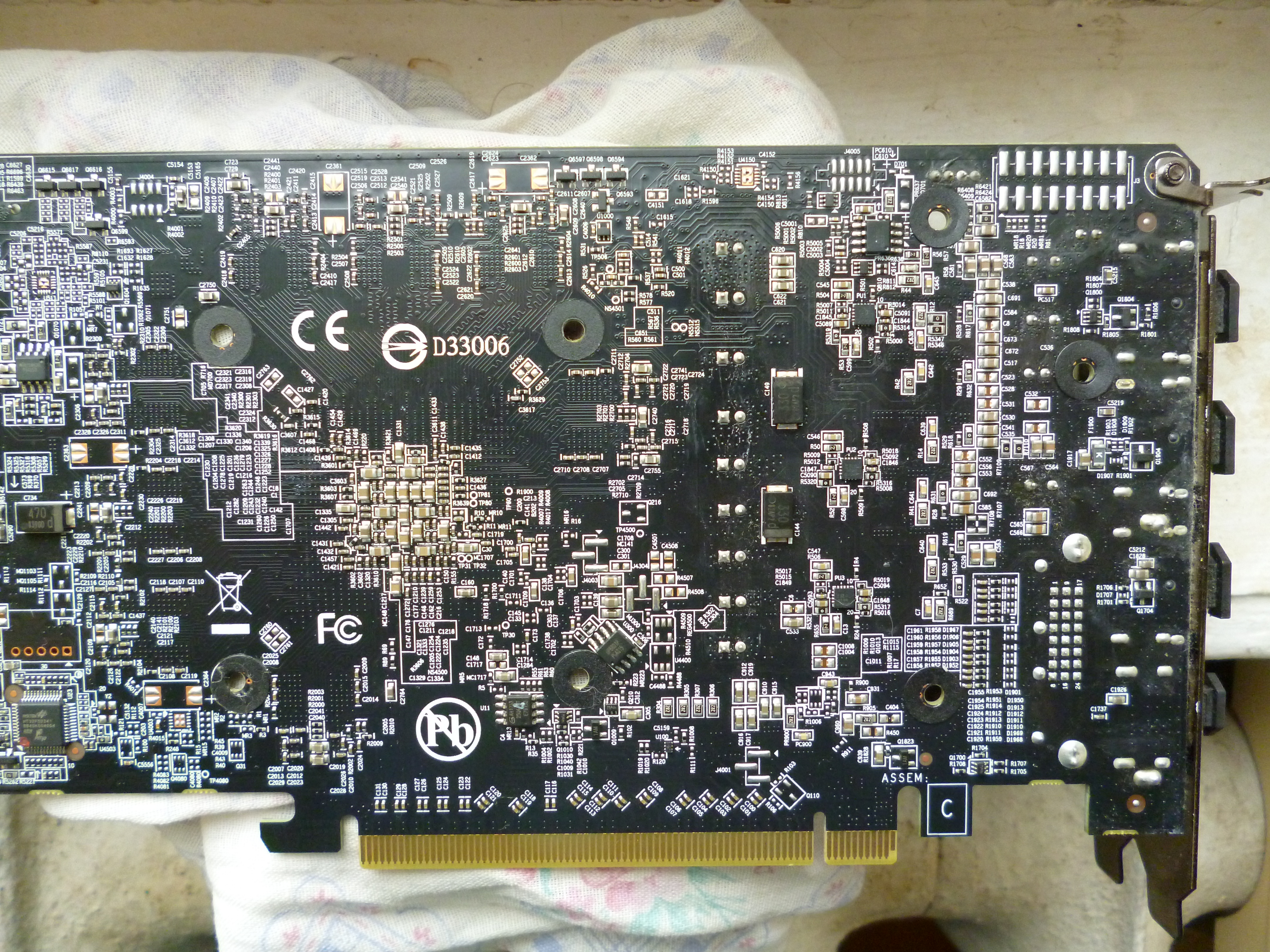

Здравствуйте, хочу попробовать починить видеокарту(GV-RX570GAMING-8GD AMD Radeon RX570/REV1.0 8GB GDDR5/256 bit HDMI/DP*3/Dual-Link DVI-D), понимаю всю сложность вопроса, тем не менее рассчитываю на то, что проблема может быть из разряда типовых, поэтому всё же хочу попробовать, тем более, что процесс диагностики и ремонта может ещё кому-то пригодиться. Перед тем как сюда написать, изрядно покопался в интернете, исходя из чего сделал кое-какие замеры, которые приведу ниже(будут добавлены с изображениями). Немного о себе: обладаю крайне поверхностными знаниями касательно электроники, в компьютерах понимаю чуть больше среднестатистического пользователя, из инструментов есть паяльники, термофен, мультиметр. Теперь о видеокарте: проработала 2,5 года, в майнинге не была, проблем с температурой в процессе работы не было, изображение пропало примерно после часа игры при загрузке по мощности примерно на 50-60%, артефактов не было - сразу чёрный экран. Визуальный осмотр никаких дефектов не выявил, выгоревших элементов и потемнений на плате нет.
P1100992.JPG [ 5.9 МБ | Просмотров: 9655 ]
P1100993.JPG [ 5.83 МБ | Просмотров: 9655 ]
P1100995.JPG [ 5.47 МБ | Просмотров: 9655 ]
P1100994.JPG [ 5.63 МБ | Просмотров: 9655 ]

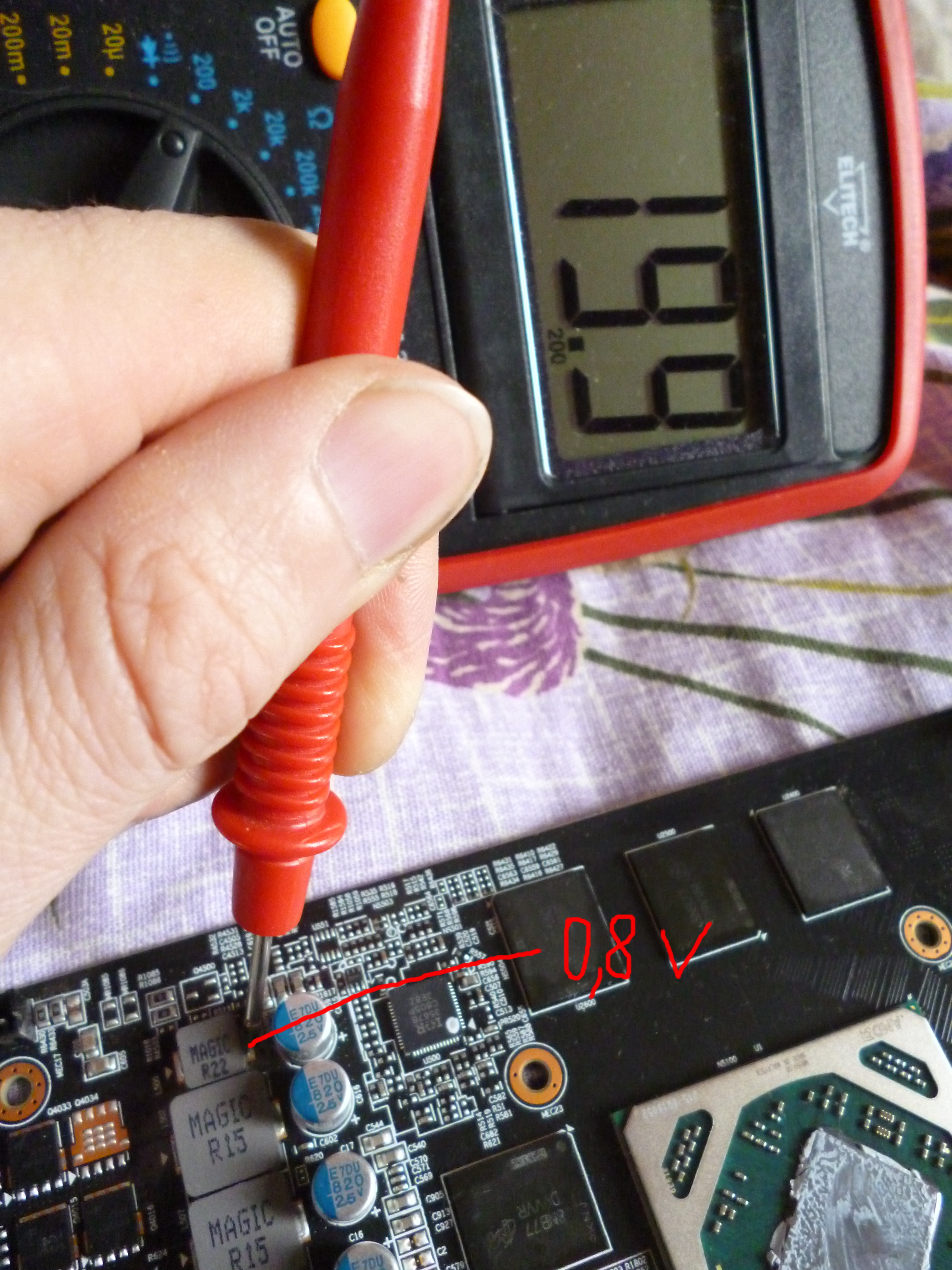

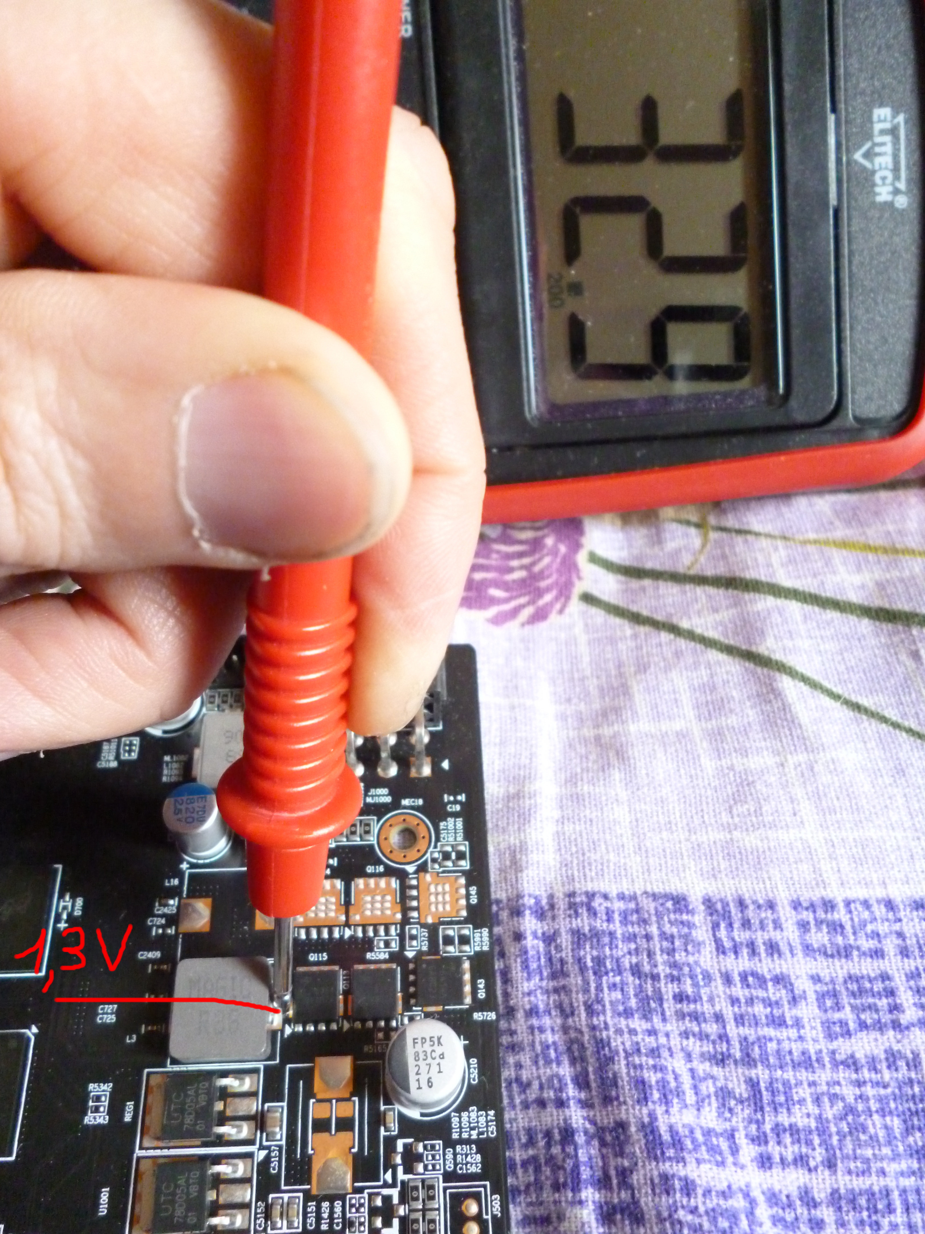

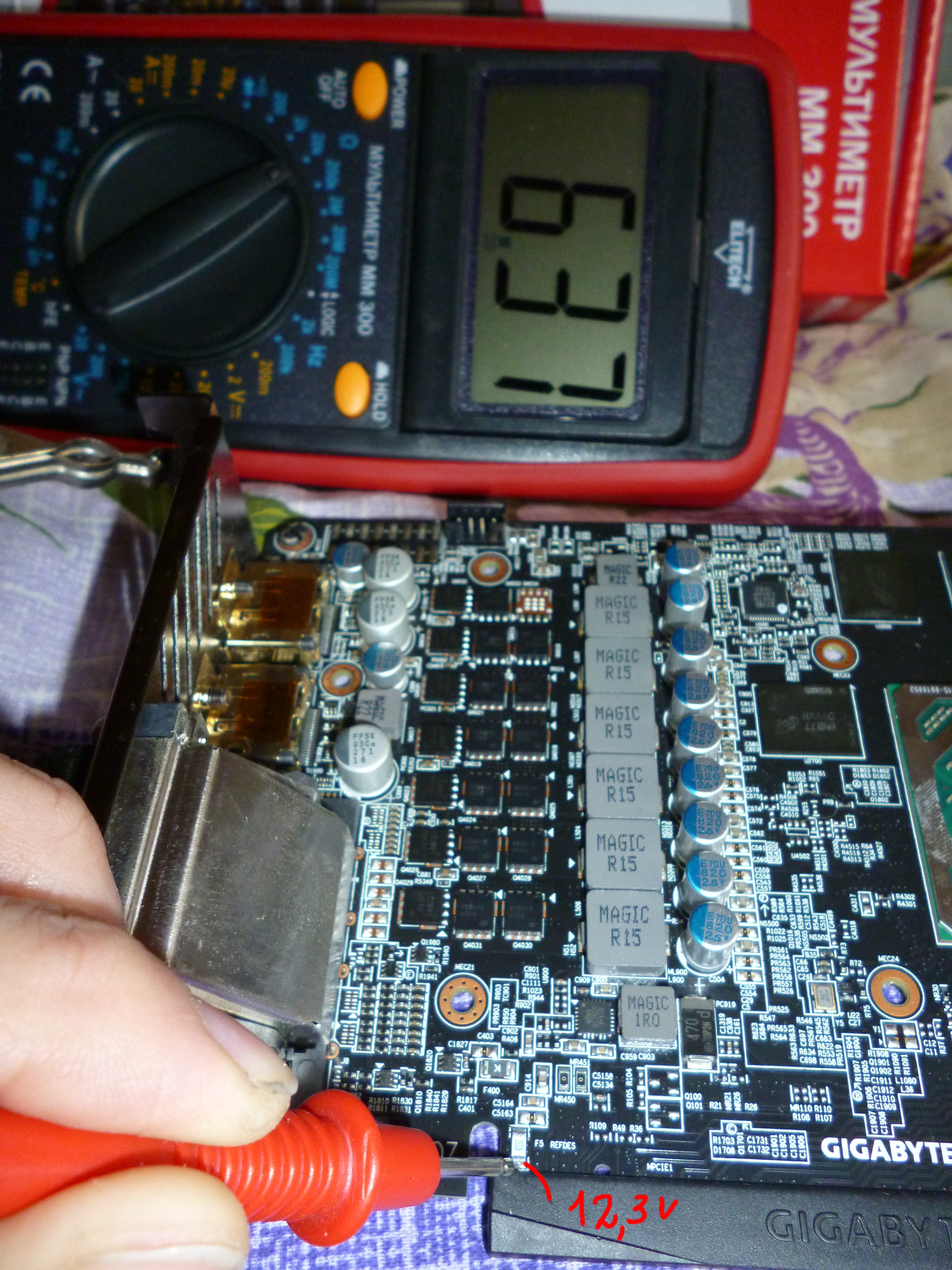

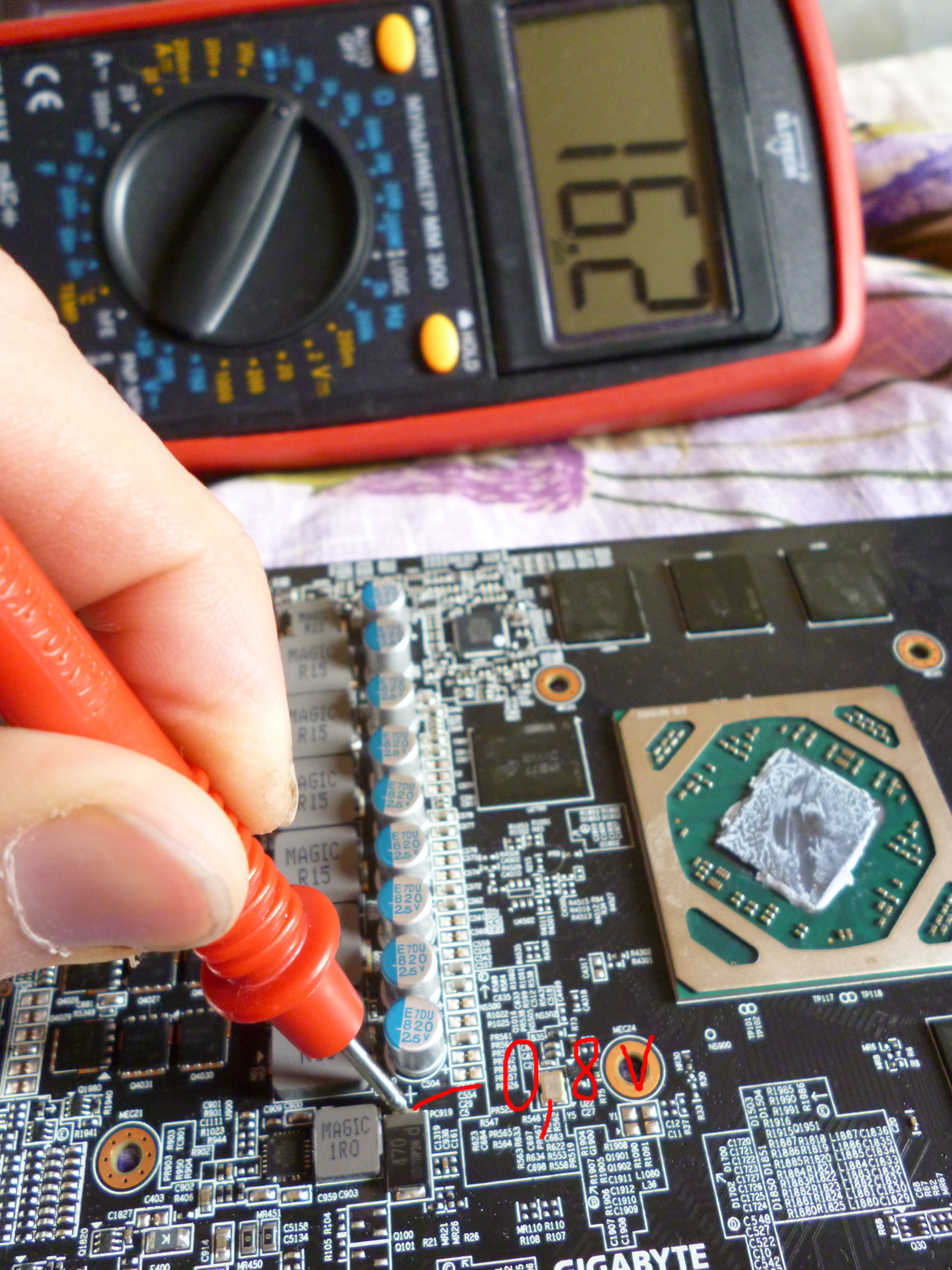

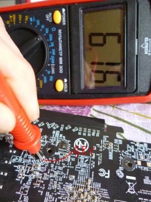

Замеры на фотографиях.

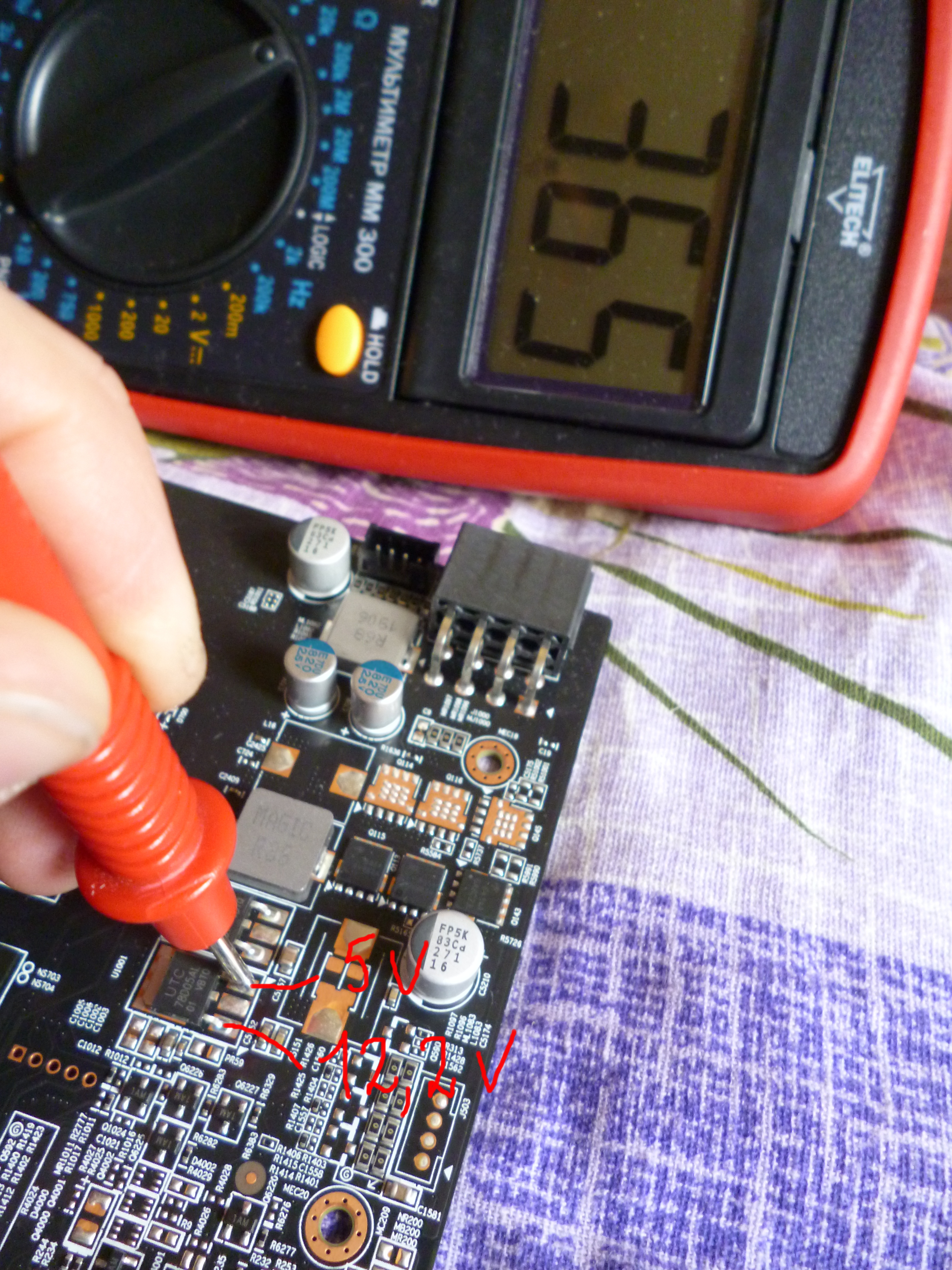

Комментарий к файлу: Сопротивление и вольтаж контроллер памяти.
P1100967.JPG [ 3.18 МБ | Просмотров: 9653 ]
Комментарий к файлу: Сопротивление и вольтаж PCI контроллер
P1100965.JPG [ 3.76 МБ | Просмотров: 9653 ]

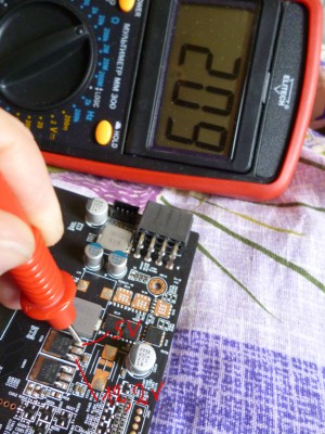

Комментарий к файлу: Сопротивление и вольтаж линии 12 вольт PCI-E.
P1100963.JPG [ 4.3 МБ | Просмотров: 9653 ]

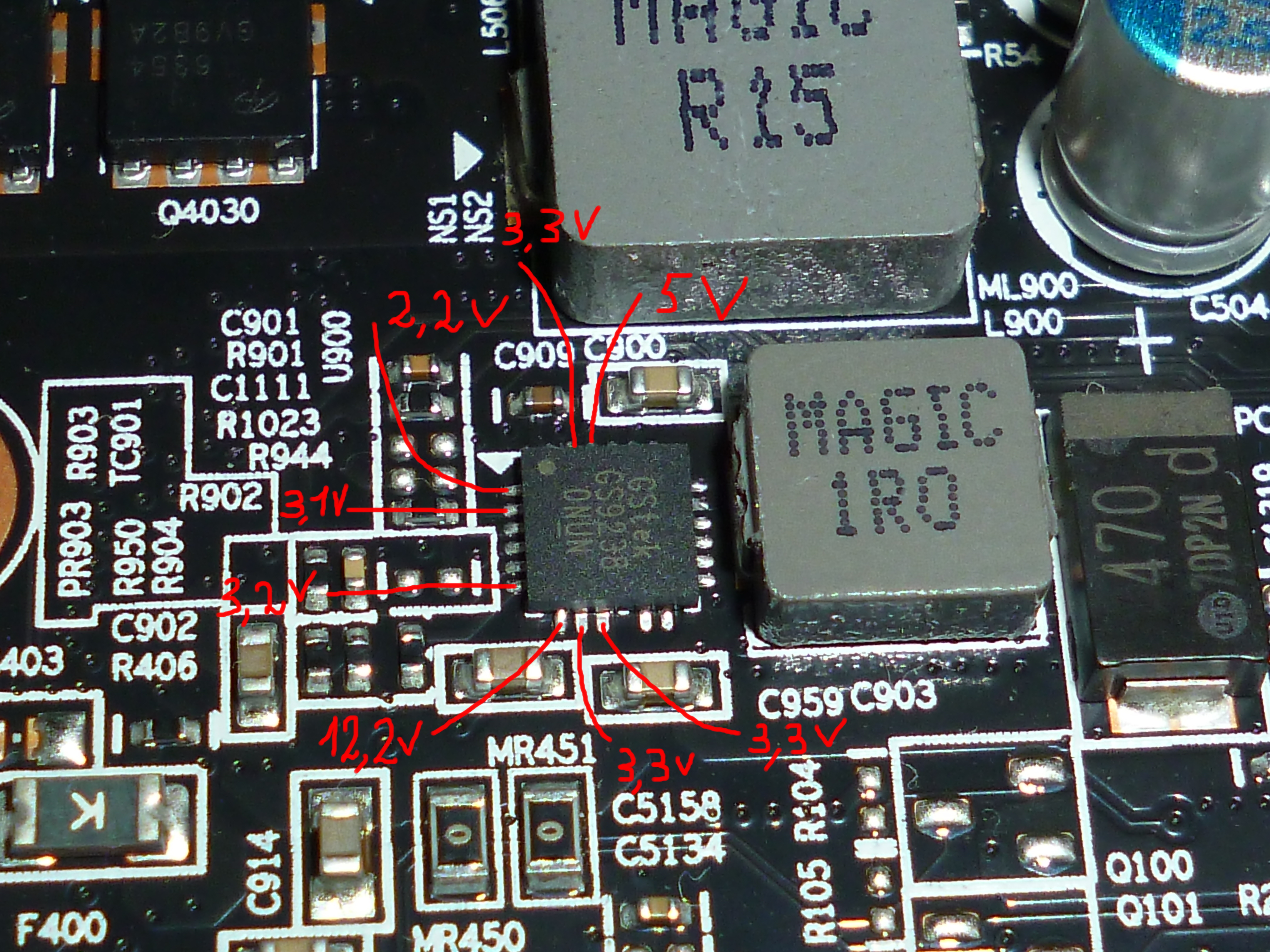

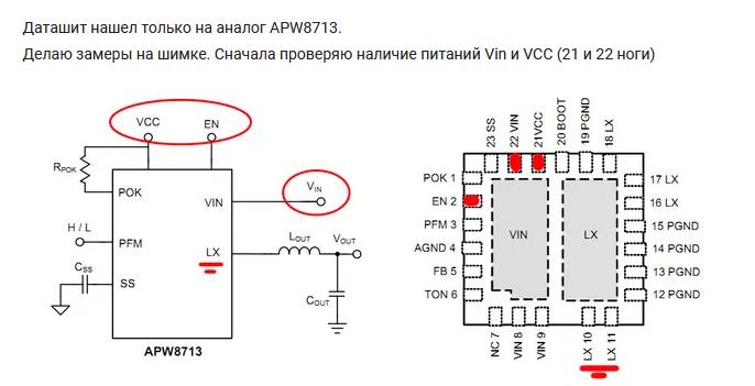

Комментарий к файлу: Схема аналога шим-контроллера.
ScreenShot_20220515160718.jpeg [ 32.68 КБ | Просмотров: 9653 ]
Комментарий к файлу: Напряжения на шим-контроллере.
P1100962.JPG [ 3.29 МБ | Просмотров: 9653 ]

Замеры на фотографиях. Да ещё забыл написать то, что чип греется довольно сильно, при замерах ставил на него радиатор от старой материнской платы. Сопротивление чипа в норме, так что вроде он целый. Вроде пока всё. :)

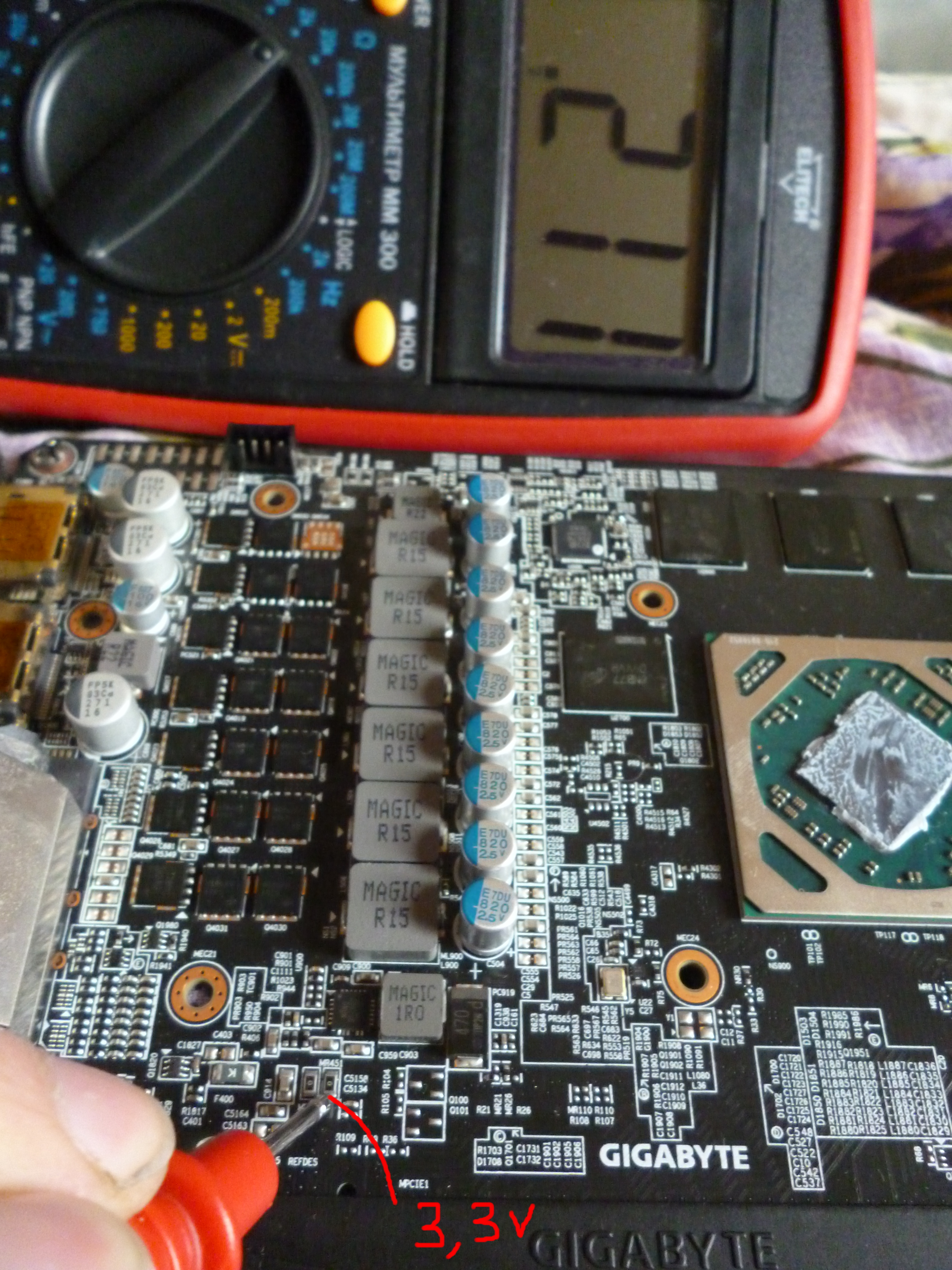

Комментарий к файлу: Сопротивление и вольтаж линия 3,3 вольта.
P1100971.JPG [ 3.4 МБ | Просмотров: 9651 ]
Комментарий к файлу: Сопротивление и вольтаж линия 1,8 вольт.
P1100969.JPG [ 3.88 МБ | Просмотров: 9651 ]
Комментарий к файлу: Сопротивление и вольтаж питания видеопамяти.
P1100968.JPG [ 3.3 МБ | Просмотров: 9651 ]
СообщениеДобавлено: 13 июн 2022, 12:09
Зарегистрирован: 19 мар 2022, 18:57
Сообщения: 21
место жительства: Кострома
Время идёт, а помощи всё нет, ладно, подожду ещё дней десять, если ничего не изменится - понесу в сервис. :D
СообщениеДобавлено: 13 июн 2022, 14:52
Лично у меня такой принцип, если никогда не делал и нет опыта по ремонту такого железа то и не даю советов конкретных. Так что как то так. А что мало в инете специализированных форумов по этой теме. Наверняка есть знающие что к чему, надо ещё искать плотнее инфу. Карту проверяешь на материнке?
СообщениеДобавлено: 15 июн 2022, 18:16
Зарегистрирован: 07 июн 2022, 08:42
Сообщения: 6
место жительства: Красноярск
Был давно подобный случай, вставили новую видюху в слот компьютера с небольшим хрустом платы. Проработала она около часа и чёрный экран. При проверке в контрольных точках отсутствовали напряжения, обрыв межслойного проводника или проводников. Итог, видюха стала донором.
СообщениеДобавлено: 18 июн 2022, 15:38
Сообщения: 21
Замеры напряжений проводил, конечно на работающей материнской плате. Если нет основательных знаний по такому ремонту, то советы давать не надо, это точно. Я то рассчитывал, что кто-то знающий и имеющий опыт отзовётся, и ещё, что проблема будет ТИПОВАЯ, а не из разряда "единичного случая". Да, другие форумы есть, я их смотрел, читал, и вывод такой: имеет смысл туда писать только если ты спец, и столкнулся с какой-то странной проблемой, которая тебя ставит в тупик, если же ты простой парень "с района", с поверхностными знаниями в электронике - это не имеет смысла, советы, которые тебе там дадут, не будут иметь для тебя практического значения, поскольку сами будут требовать от тебя знаний, которых у тебя нет. И вариантов, собственно не много: или изучать плотно электронику, или пользоваться услугами сервиса. Я выбрал третий вариант - ваш сайт, так как он позиционирует себя, как площадка для начинающих. Я ни от кого ничего не требую, руководствуюсь принципом "за спрос денег не берут". Да, кстати о деньгах, не стал бы я этим всем заниматься, если бы эта карточка стоила сейчас те же 12000, когда я её покупал в 19-м году. :)
СообщениеДобавлено: 18 авг 2022, 16:41
Сообщения: 21
В начале июля отнёс в сервис, результат диагностики - неисправность в цепях питания видеопамяти, продержали у себя три недели с хвостиком, забрал, всё работает. Когда я снимал систему охлаждения, то порвались термопрокладки на модулях памяти, они тонкие по 0,5 мм , когда в сервисе оговаривалась цена, сказали, что "поменяем", в итоге вместо прокладок - термопаста! Вот за такие фокусы я и нелюбю технические сервисы, причём любые, экономят на людях, всех подряд за дураков считают что-ли, непонятно. Я не стал возвращаться(обнаружил дома), не стал предъявлять претензии, надо бы, конечно, но не стал. Такие дела, всем спасибо за участие и посильную помощь, всем удачных ремонтов! :) :) :)
