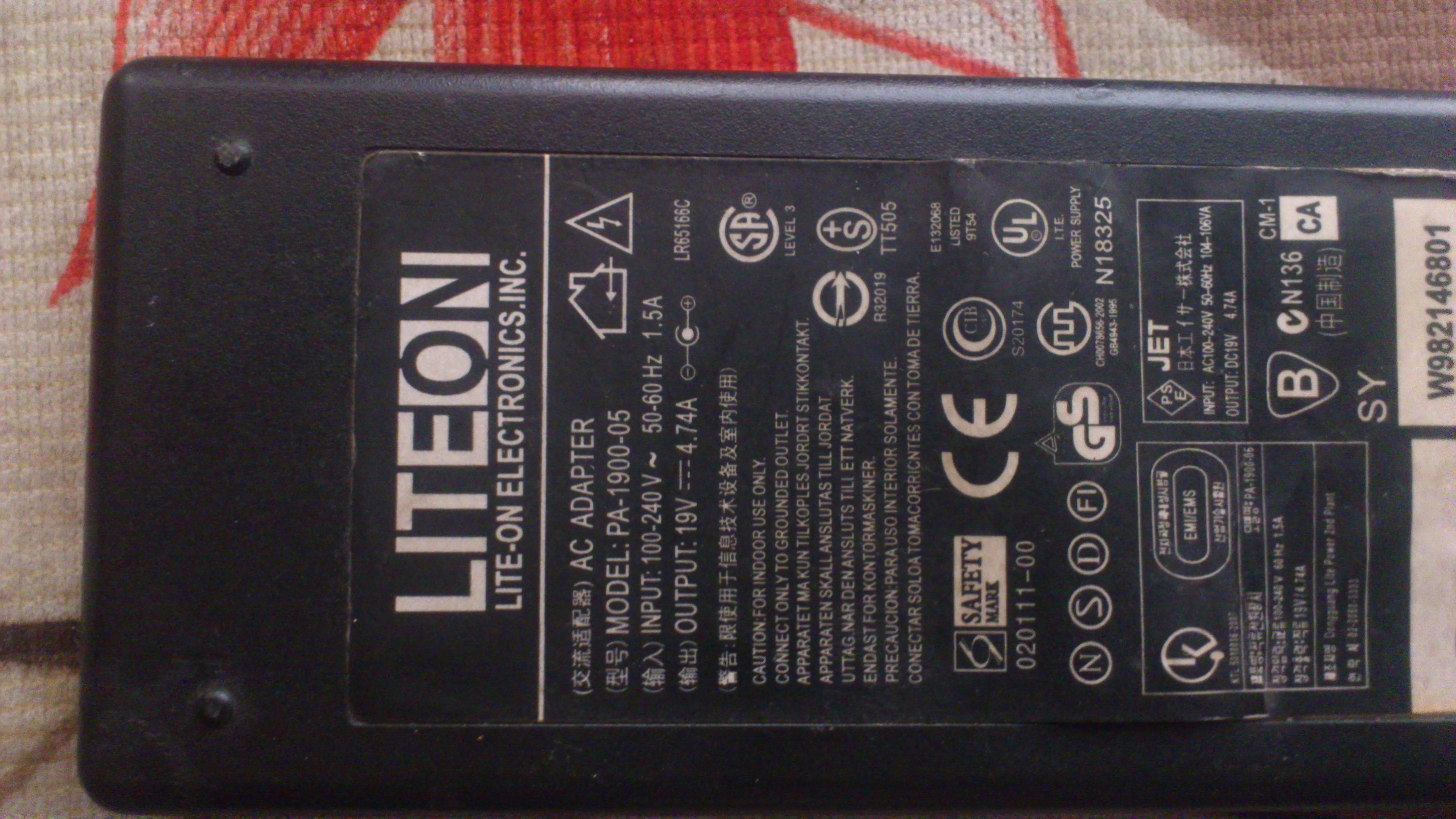

Модель БП какая :?:

Модель БП какая :?:
Аcer. Pa-1900-05. Фото.

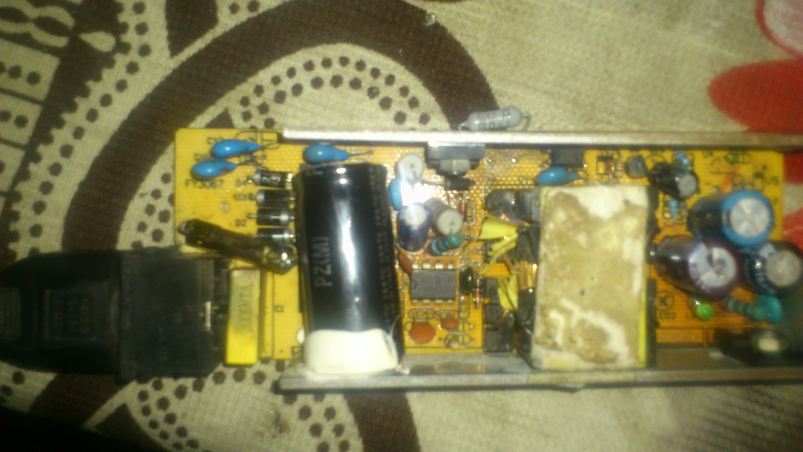

Не могу по фото определить маркировку, крайние цвета не понятны. Толи чёрный, толи чёрт знает какой. :?
Установил полевик k2624 (buk456 нечайно убил), установил резюк 0,47, заменил uc3842 на ka3842, результате тишина. На выходе транса -0. На входе есть питание, но не знаю какое, мой USSR Ц4312 Т4.2 врёт до невозможности.
Есть предположения чё за беда?
Прилагаю фото со стороны деталей.

Что имеем на банке и питание шимки озвучь

По моему Вы невнимательно читаете. Не чем замерить. :oops:
