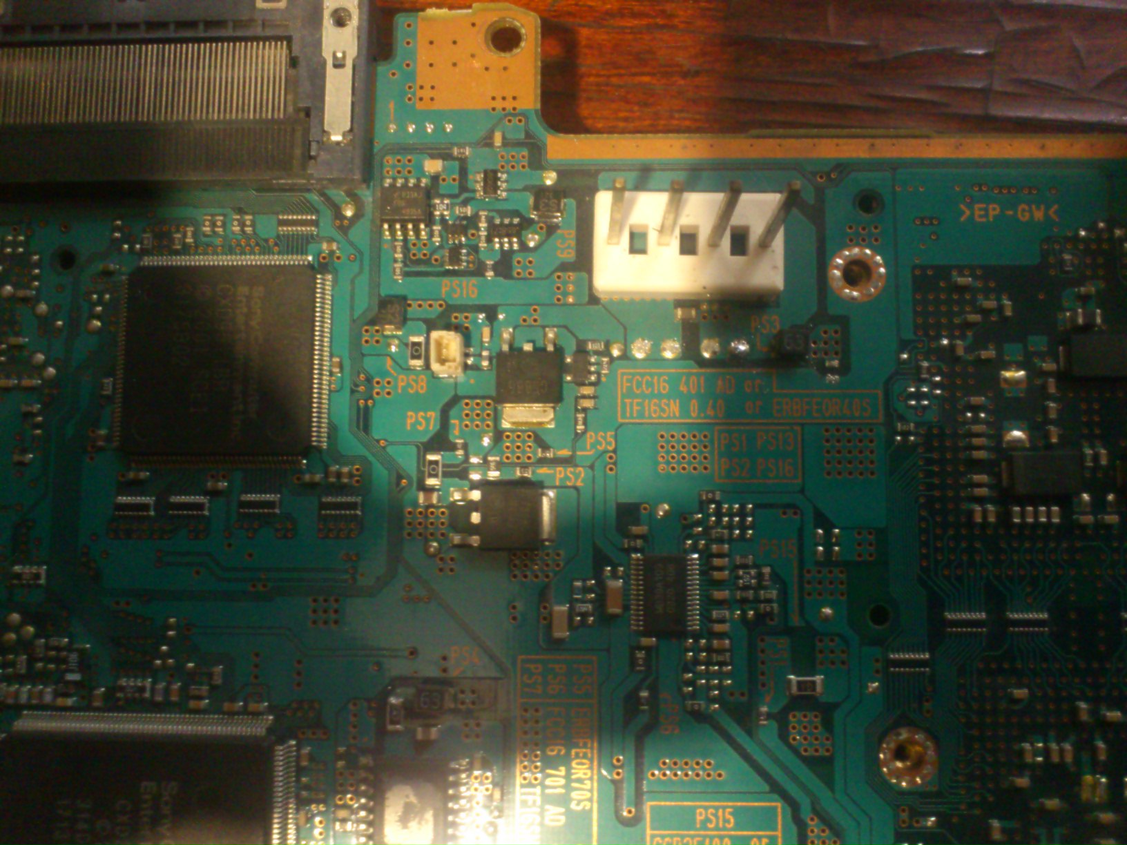

А причем тут диоды, сгорели или они в DC-DC стоят.
Да нет. Я не могу понять что за деталь. Пробую прозвонить тестером а оно не звонится. И инфы не могу найти. Цацка стоит на входе +12
Даю фото.

 Заголовок сообщения: Re: Ps2 нету дежурного режима
СообщениеДобавлено: 24 дек 2019, 14:23
Все что на плате обозначено как PS то это предохранитель ;)
СообщениеДобавлено: 24 дек 2019, 14:28
Сообщения: 265
Откуда: Украина
место жительства: украина
Но не могли же сгореть сразу оба 63? Тем более что они стоят в разных местах.
