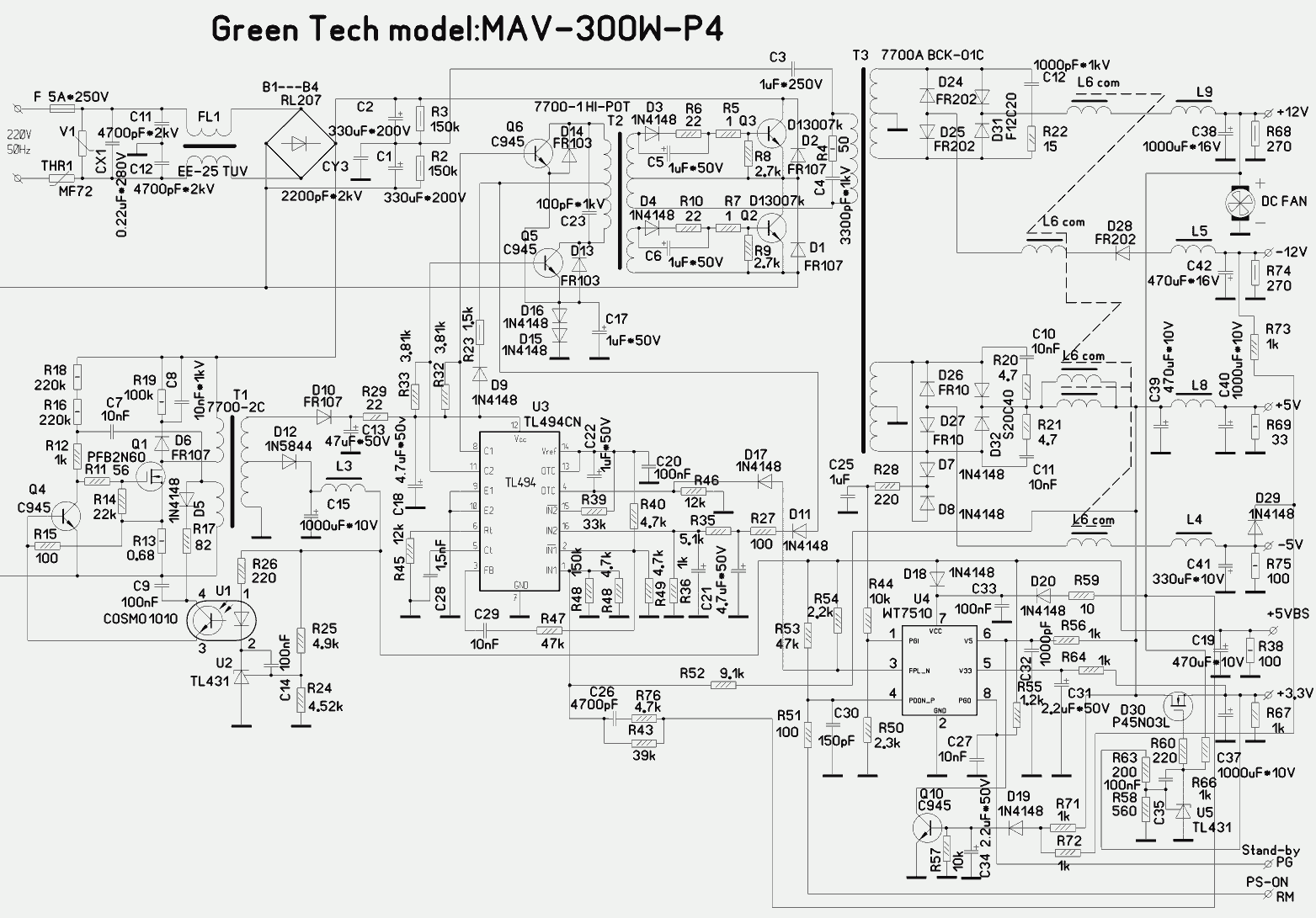

Прошу помощи в попытках запуска "Дежурки" в БП АТХ (Ка 7500 и LP7510)
Перед обращением за помощью просмотрел кучу роликов в "Ютубе" ........
В блоке Д.Р. проверены все элементы , включая транс и " Полевик " .
На сток полевика Д.Р. приходит 310 В . На его затворе 225 мили Вольт .
Если бы не было основных напряжений , хоть как-то понятно было бы(чуть).
А тут и "Осликом" вроде замерять нечего и негде........
Сам не могу ни как запустить Д.Р. :oops:
Буду благодарен за подсказки , советы . Уже и диоды ( после их проверки) "Поднимал " сразу после транса ( по линии +12 и + 5 В) во " Вторичке " - толку нет.
P.S. В БП стоят "Ключи" не те , что в схеме , СтоЯт более мощные D209L. И токовый датчик "Полевика" стоит 0.45 Ома ( я поставил) , нет в наличии на 0.68 Ома .
s_atx01p.png [ 65.41 КБ | Просмотров: 6712 ]

А замыканий по вторичным цепям нет? Предстоит тотальная проверка всего.

А при чем тут сборки те три , я имел ввиду по вторичным цепям дежурки , я думал что поймешь,вопрос то был про ДР и что толку проверять в основном блоке когда нет питания ШИМ и 5 вольт дежурки , там может все и ок.И про тотальную проверку дежурки имел ввиду,ну извини если не совсем донес инфу правильно спешил просто.

Проблема решена тот.проверкой ( по новой ) всех элементов "Дежурки " .
На транзисторе С 945 ( Q4) спаяны два из трёх выводов (собственная спешка и не внимательность при замене элементов) .
После замены " Коротнутого" транзистора на Затворе полевика "Дежурки" появились 1.6 В. Дальше по стандарту ( +5.1 и + 192. ).
С дальнейшим запуском , думаю , управлюсь, "Ослик " есть ... :)

Я так понял что дежурка 5 вольт появилась, а + 192 это откуда, может 19 вольт или это на ключе дежурки. :? В принципе тут ослик и не нужен так уж сильно, просто все меняешь и работает , я имею ввиду блок ДР.

Дим , дежурку восстановил.
Хотел написАть 19.2 ( питание Шим после транса "Дежурки") , запятая исчезла .. :)
Наличие "Ослика" упоминалось для решения проблем с запуском ( наличие импульсов на Базах "Ключей" ) .
Дописано позже... БП запустил.
