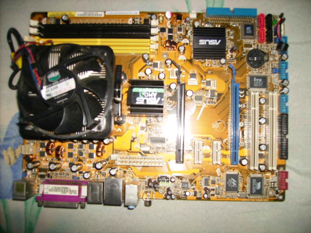

Вот ведь аказия какая - любимая материнка ASUS M2A-MVP перестала стартовать.
При тщательном осмотре был обнаружен стрельнутый SMD транзистор (читаемое обозначение APM3xx5P, где xx нечитаемые цифры) По даташитам подобрал лишь APM3055L. нашёл, поставил,но материнка по прежнему не стартует.
Подскажите, что дальше посмотреть или какие действия предпринять.
Не стартует (не подаёт сигналы) при снятой памяти и отстёгнутых внешних устройствах (винчестер, видеокарта и т.д.) только мать, прцессор и БП.
Подкидывал другой БП, другой процессор - результат нулевой. Батарейку менял тоже.
На фото этот транзистор находится вверху платы на краю левее FAN- разъёма.

Пишу вдогонку.
Немного обманул я Вас.
Материнка стартует (при замыкании PWR ON включаются кулеры, а при удержании того же PWR ON выключаются).
Материнка не проходит POST наверное будет точнее (нет никаких гудков).

Гадание все это будет. Меняй на заведомо исправные проц, память, видюху, либо пост карту ищи.

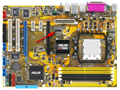

Решил снова посидеть над этим девайсом. Обнаружилось - очень нагревается (палец не терпит) в течении полуминуты микросхема

Вопрос такой: можно ли без ущерба включить материнку без этой микрухи пока ищется её замена?

Время есть, решил снова посидеть над ней. Я подставлял N-канальный транзистор, решил попробовать подоткнуть Р-канальный, под рукой оказался D405, запаял и о чудо! - материнка ожила, ничего не греется, уже и винду поставил. Во как бывает! =РЕШЕНО=
