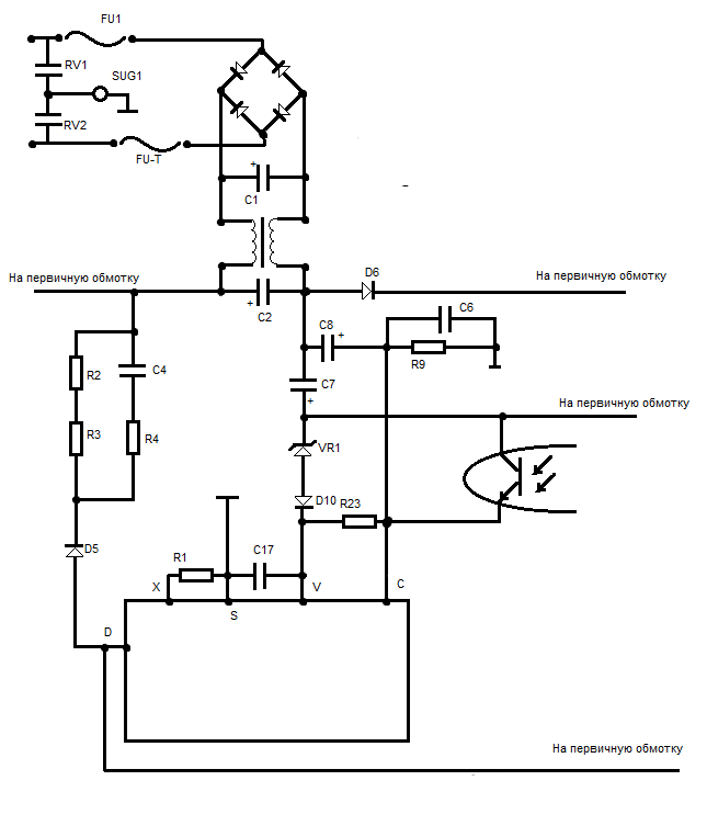

Прошу помощи! Имеется импульсник на 24 в, требуется заменить ШИМ на более доступный потому как тот что в схеме найти практически не возможно и горят они чуть-ли не каждый месяц, подскажите если переделать всю высокую часть до транса на TOP224, схему взять из даташита на неё, в схеме стоит TOP264VG. Схема моего импульсника снята с печатки!
Схема.png [ 16.25 КБ | Просмотров: 1575 ]
