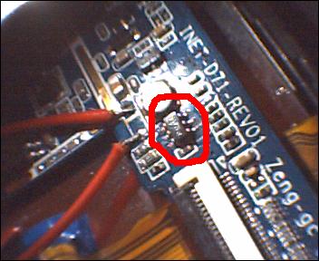

Привет всем кто в теме!
Перепаивал micro USB на этом девайсе.
Нужного разъема не нашлось и я вывел проводками на простой штекер USB.
Если смотреть на плату со стороны пайки то крайний левый +,крайний правый минус.Всего пятаков пять.
Сначала зарядка пошла но потом девайс потух и начала греться микра на 6 выводах.ЕЕ отметил на фотке.
Может кто подскажет что за микра и что я сделал не так? :?

Это драйвер подсветки.
драйвер подсветки.JPG [ 32.14 КБ | Просмотров: 2397 ]

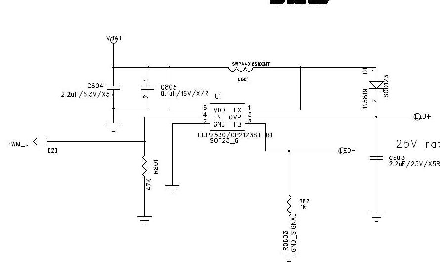

 Заголовок сообщения: Re: Планшет TeXet TM-7056 греется микра
СообщениеДобавлено: 12 дек 2014, 05:33
А ни чего не перепутал при пайке или коротыш не поставил? планшет запускается в целом? чувствуется вибрация и тд. замерь напряжение на этой микре по схеме которую тебе дали.
СообщениеДобавлено: 12 дек 2014, 22:02
При пайке ничего не перепутал, единственно что капнул оловом на железку дисплея(обратная сторона дисплея).
Планшет работал 10 минут нормально,но периодически пропадала зарядка,полез снова перепаивать микро USB.
Когда не включен то все нормально,но стоит включить то сразу греется драйвер подсветки.Значит команда с проца. на ВКЛ идет.
КЗ на выводах 3 и 5 нет.
Задымился стабилитрон D1,подкинул другой и толку ноль.
Сделаю замеры и откину драйвер от схемы,потом отпишусь.
